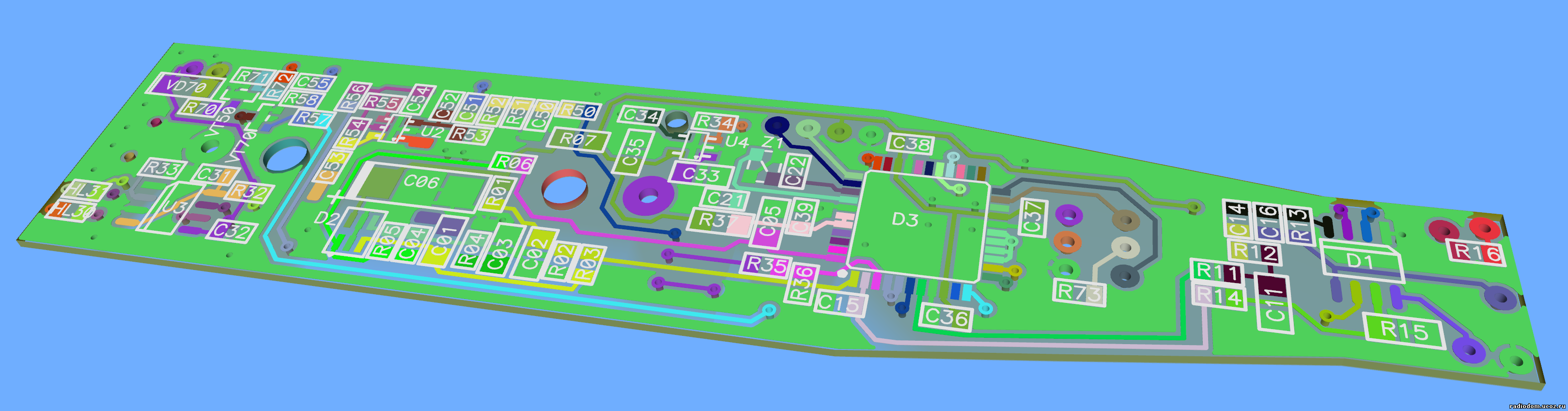

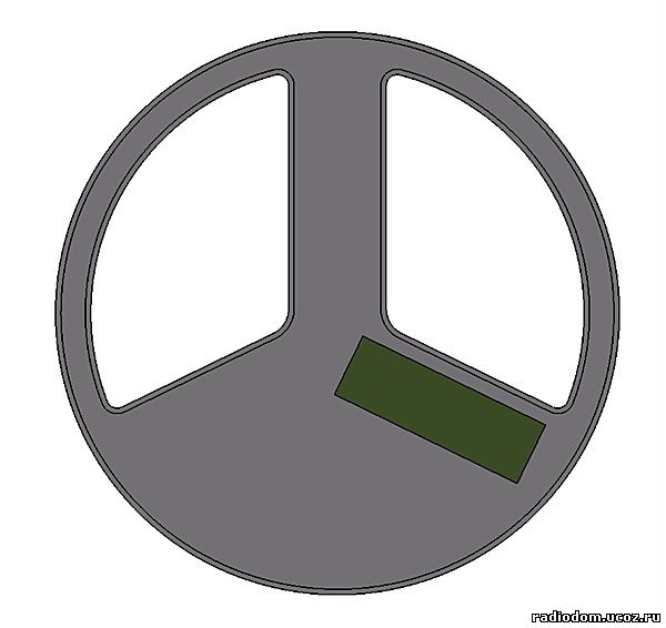

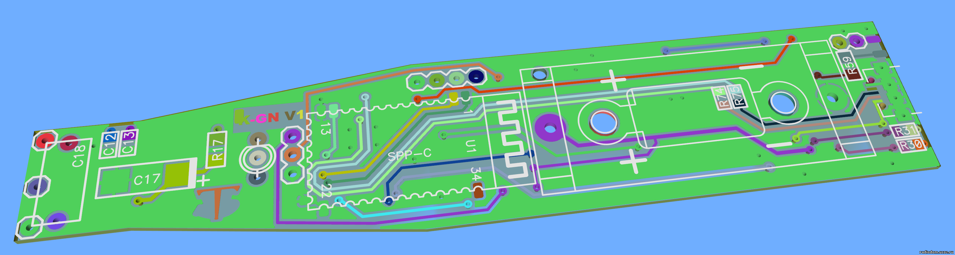

AndrewДата: Четверг, 06.12.2018, 20:44 | Сообщение # 122
Если плата 75х25мм влезет
75х24 !

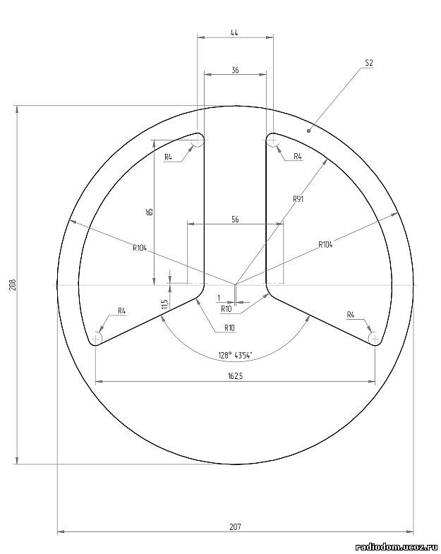

de-si-gnДата: Четверг, 06.12.2018, 20:58 | Сообщение # 123
Не входит
Добавлено (06.12.2018, 21:10)
Катушка нужна минимум 220мм  в диаметре
Прикрепления: 1704069.jpg (30.7 Kb)

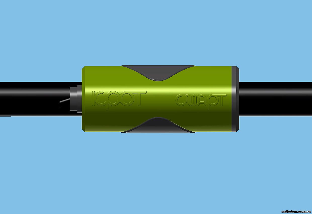

de-si-gnДата: Пятница, 07.12.2018, 09:06 | Сообщение # 125
Для корпуса нарисовал логотип (идея - беспроводная связь)
Прикрепления: 1006055.jpg (14.9 Kb)
AndrewДата: Пятница, 07.12.2018, 10:06 | Сообщение # 126
de-si-gn, Нормальна , еще такой вариант Большие буквы  "К" и "T"  между маленькие "ро" и "мар"
de-si-gnДата: Пятница, 07.12.2018, 11:44 | Сообщение # 127
Лого на блоке:
Прикрепления: 5400101.jpg (41.6 Kb) · 7560459.jpg (53.1 Kb)
AndrewДата: Пятница, 07.12.2018, 11:52 | Сообщение # 128
de-si-gnthumbup
sparkingsparkingДата: Пятница, 07.12.2018, 22:18 | Сообщение # 129
de-si-gnsmile Класс!

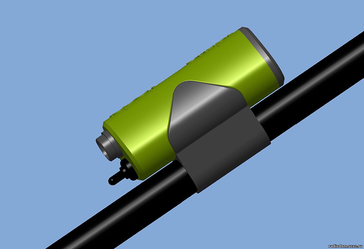

sparkingsparking,Повторюсь: Еще вариант- плату засунуть в водонепроницаемый корпус, немного изменить прошивку, где вместо динамика -вибро, а светодиод дает 4 градации, режим можно сделать статический. Получаем подводный МД с хорошими х-ми! Катушка в  известном корпусе..)
Прикрепления: 6112707.jpg (136.2 Kb)
sparkingsparkingДата: Пятница, 07.12.2018, 22:49 | Сообщение # 131
Да отличный вариант будет!
AndrewДата: Пятница, 07.12.2018, 22:54 | Сообщение # 132
  Готовите 3д корпус!  Для меня был только один вопрос - какой ОН-оФФ переключатель ставить...)
