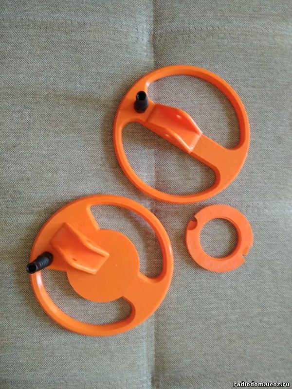

Я так делал кольца датчик, очень удобно, знаешь сколько витков надо намотать чтоб сразу баланс встал.
Прикрепления: 8533166.jpg (125.3 Kb)
