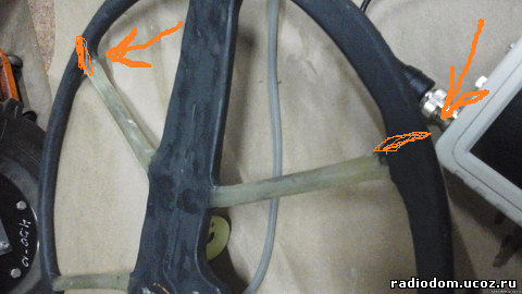

Опять проблемы с кармой. Новый датчик после сведения определял пятак на 35 см, после заграфичивания стал определять на 25 см
попробуйте прозвонить обмотки в датчике относительно экрана, или не коротит ... минус 10см там может прятаться )) biggrin
Знаю, обжигался на этом, поэтому заранее принял меры. В данном случае тестер на 50 мегаом показывает ноли во всех комбинациях.
mongol791Дата: Пятница, 21.01.2022, 18:27 | Сообщение # 904

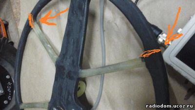

попробуйте процарапать экран в этих местах, как на фото, или в других, но покругу и на обеех овалах
Прикрепления: 9272828.png (239.8 Kb)
я бы использовал растворитель и ватные палочки
dinamoslivenДата: Суббота, 22.01.2022, 15:03 | Сообщение # 906
Сообщений: 122
А ведь однако полегчало. Мороси не добавилось, зато чуйка стала офигенская вообще, на капусту пищит на 37 см, пинпоинтер начинает пищать на капусту с 42 см. Но такая чуйка на средней частоте 13500 с балансом 180 и автобалансом 15, на 17400 с балансом 30 без автобаланса чуйка на 2-3 см меньше, на 10200 еще пара см меньше, баланс 220.

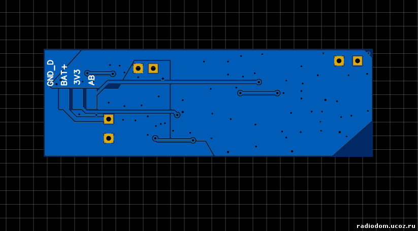

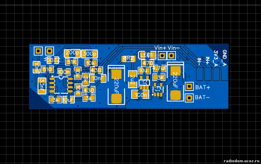

--Zenit--Дата: Понедельник, 24.01.2022, 10:47 | Сообщение # 914
Цитата dinamosliven ()
Меня не покидает идея пересунуть входной оу в катушку. Да, в кабеле добавится три провода, но уровень помех и ложняков должен существенно убавиться. Жаль что не умею разводить и травить платы под компактную смд-компоновку, так бы заморочился в порядке эксперимента.
У меня есть вот такие платы усилителя Рх для одного из вариантов беспроводной катушки. На ней разведена зарядка аккума и стаб для питания усилителя.Всё это можно не собирать.Размер платы 60 мм х 20 мм
Прикрепления: 6759850.png (79.9 Kb) · 4978707.png (24.7 Kb)
