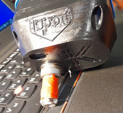

AndrewДата: Среда, 24.01.2024, 16:01 | Сообщение # 393
Цитата 4ff5fd2 ()
как вариант - возможны измерения на плате без корпуса и выполнить пайку выводных резисторов и перемычки на плате.
А можно использовать ответную часть разъема если блок уже собран..
