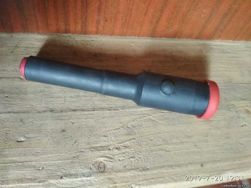

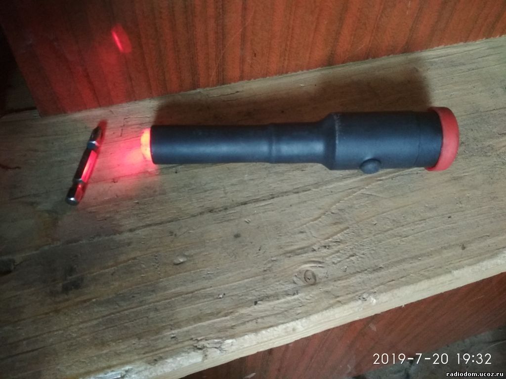

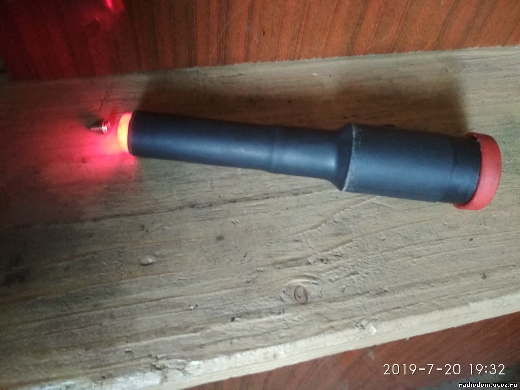

PavelDPVДата: Суббота, 20.07.2019, 18:56 | Сообщение # 1705
Сообщений: 71
Сделал себе, в полевых условиях еще не испытывал, а дома норм
и может кому понадобиться плата, развел на круглой, поперек корпуса, D=25мм, только номиналы сверяйте со схемой
Прикрепления: 0708566.jpg (103.2 Kb) · 3514120.jpg (95.0 Kb) · 3913046.jpg (88.9 Kb) · Pin_Gnom.lay6 (121.5 Kb)
