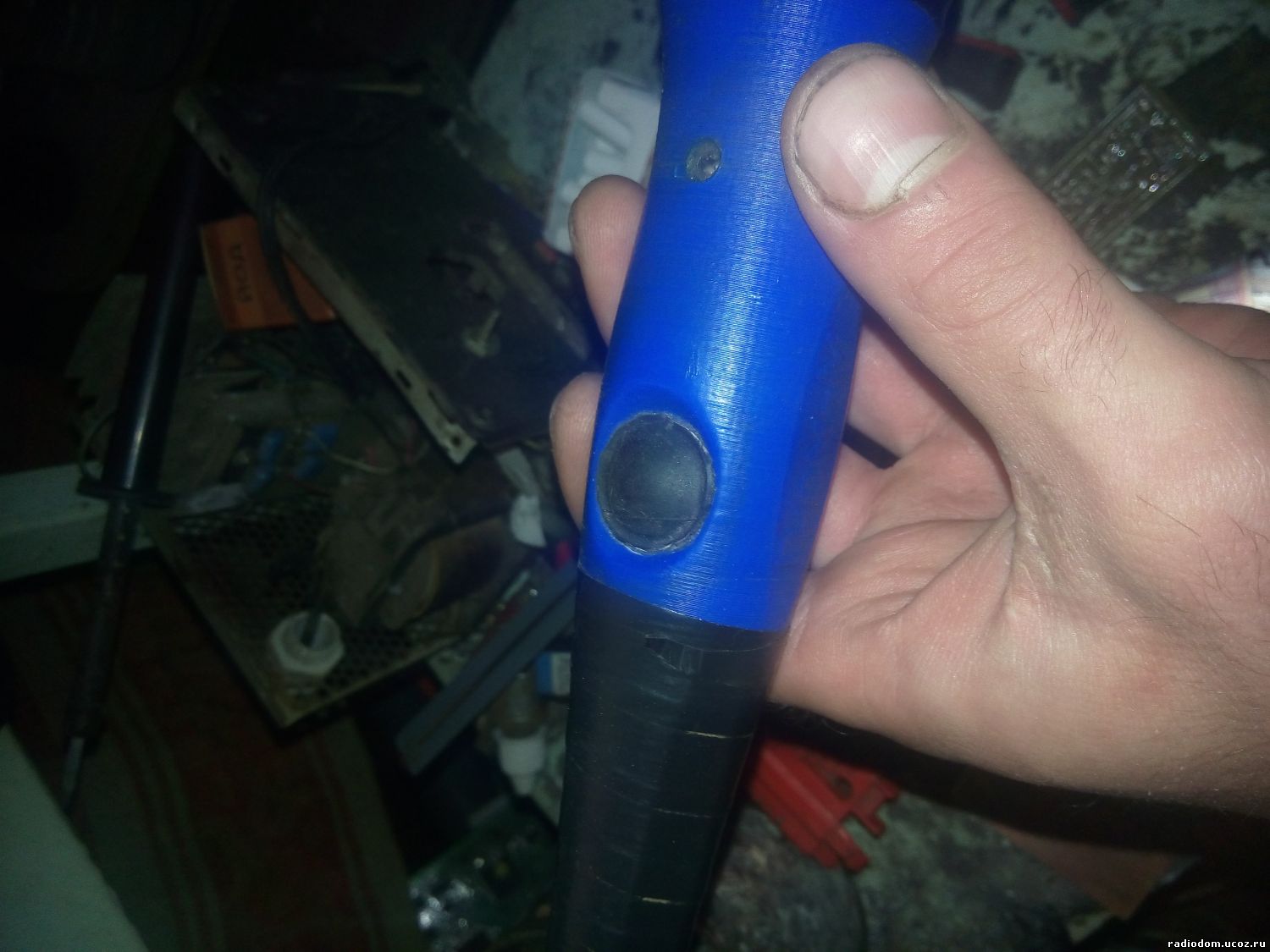

kastet1410Дата: Воскресенье, 17.06.2018, 13:49 | Сообщение # 1433
Сообщений: 52
Я так кнопку организовал(с фиксацией,как в фонариках)
Прикрепления: 6564642.jpg (137.5 Kb)
sparkingsparkingДата: Воскресенье, 17.06.2018, 14:35 | Сообщение # 1434
Обожаю изоленту в самодельных металлоискателях . biggrin
kastet1410Дата: Воскресенье, 17.06.2018, 16:20 | Сообщение # 1435
Сообщений: 52
металлоискателях
Изолента,чтоб корпус сильно не коцать...мне проще на носик изоленты намотать...чем заказывать другой корпус

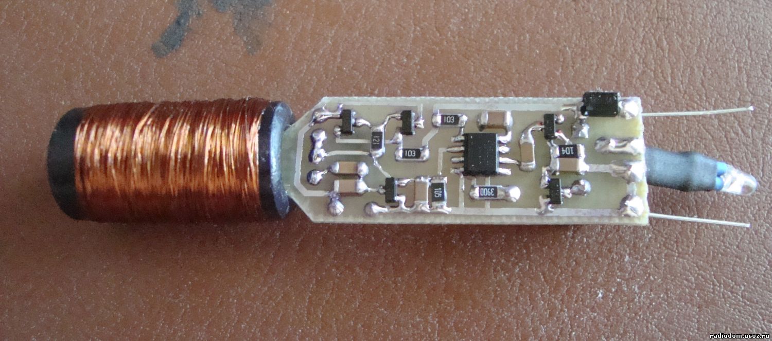

Я хочу окончательно развеять мифы и слухи про пин с генератором на 2-ух транзисторах.
Первый- маленькая дистанция и чувствительность
Вторая- стабильность работы, но это больше касается одно-транзисторной схемы генератора, говорят что она возбуждается если подуть просто на нее  biggrin
В общем смотрите ролик, и верьте глазам.

sparkingsparkingДата: Воскресенье, 17.06.2018, 19:13 | Сообщение # 1438
Звук постоянка переделанная из переменки.
Прикрепления: 3341920.jpg (166.3 Kb)
Сообщение отредактировал sparkingsparking - Воскресенье, 17.06.2018, 19:47
kastet1410Дата: Воскресенье, 17.06.2018, 20:06 | Сообщение # 1439
Сообщений: 52
Какое соотношение витков ?
sparkingsparkingДата: Воскресенье, 17.06.2018, 20:06 | Сообщение # 1440
biggrin  Оптимальное
