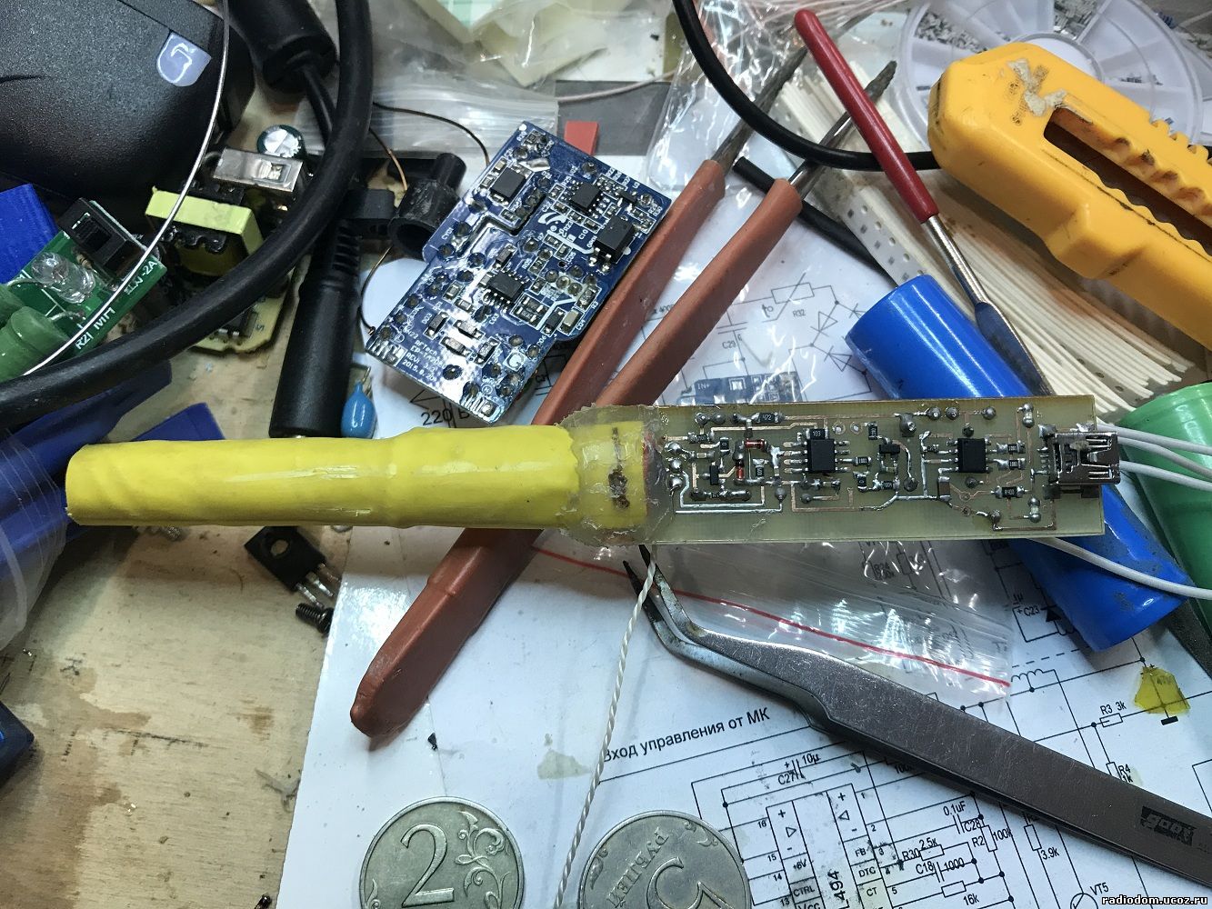

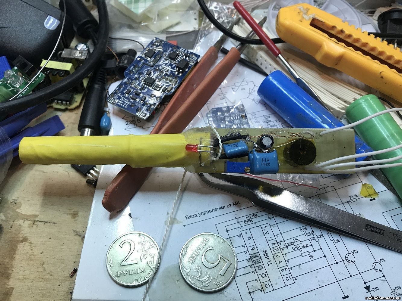

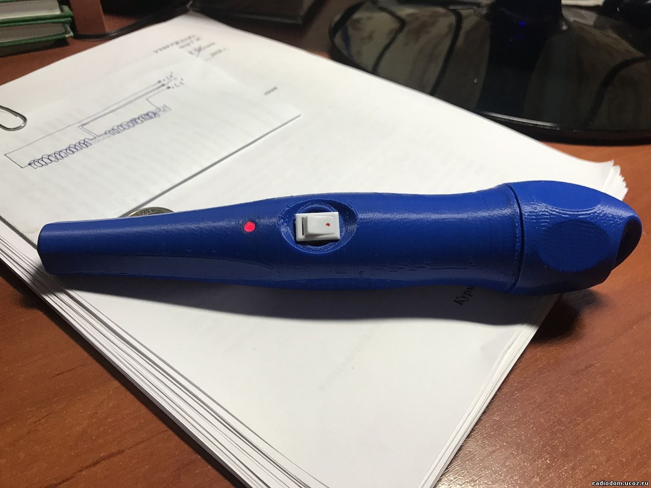

Уже собрал пин в готовое устройство, правда чуйка не ахти какая, пока сойдет.
Нужную кнопку пока не нашел, использовал то что было.
А Какая?
Не поверите, я делаю пины по классической схеме и проблем со стабильностью и чуйкой не знаю, скажем точнее почти не знаю.  Единственная проблема это кнопка, перешел на сенсор, а вот  с ним не все гладко...

maga_gesДата: Суббота, 16.06.2018, 20:39 | Сообщение # 1417
Сообщений: 23
А Какая?
Чуйка 2,5см на 5 рублевую монету РФ
sparkingsparkingДата: Суббота, 16.06.2018, 20:48 | Сообщение # 1418
На такой длины штырь должно быть больше в 2 раза.
AndrewДата: Суббота, 16.06.2018, 20:59 | Сообщение # 1419
Мало...Должно быть 4-5..

maga_gesДата: Суббота, 16.06.2018, 22:15 | Сообщение # 1424
Сообщений: 23
А как добиться такого результата, у меня катушка намотана проводом 0,1мм, может быть что из-за этого такая плохая чуйка?
sparkingsparkingДата: Суббота, 16.06.2018, 22:32 | Сообщение # 1425
Конденсаторы подбирайте , самое простое.
