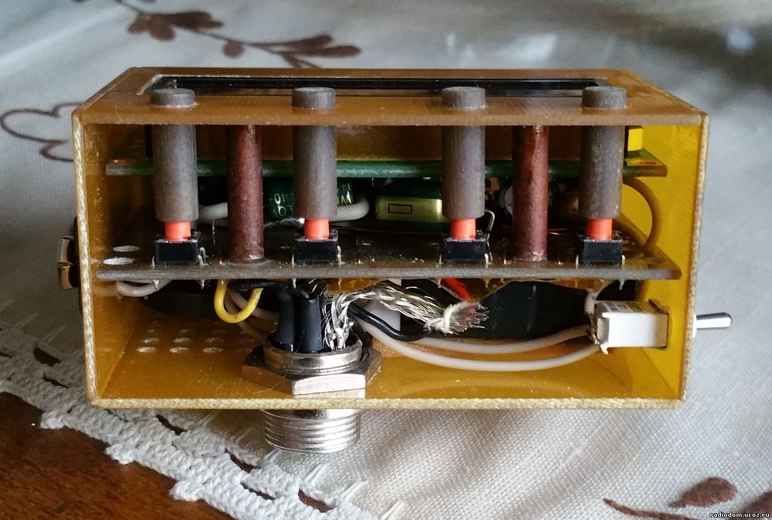

ujosvec, а что за кнопки применили?И в индикаторе есть подсветка?У меня такой тоже лежит,но без подсветки.
ujosvecДата: Суббота, 28.11.2015, 16:01 | Сообщение # 3727
Я использую:
http://www.tme.eu/cz/details/b3f-1075/mikrospinace-tact-pcb/omron/
имеют давление 2,55N
Прикрепления: 8318726.jpg (177.4 Kb)

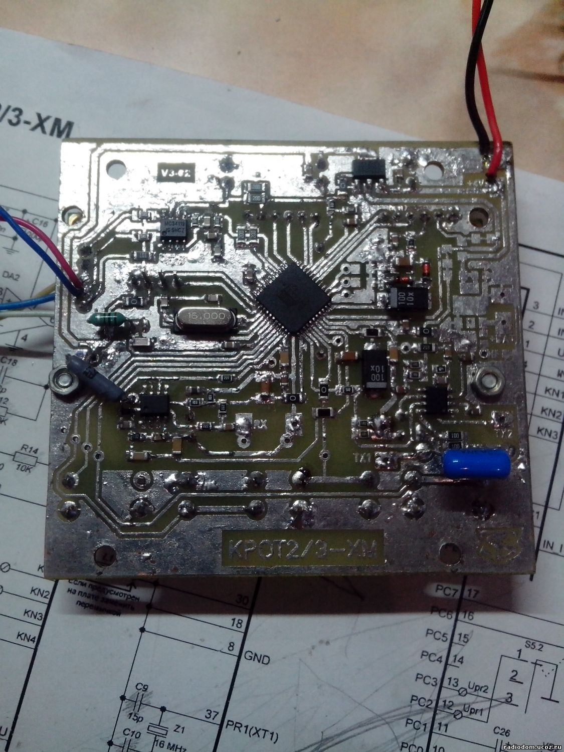

Доброго здоровья. Пдскажите пожалуйста, крайняя печатка ТСВ, нет тока в TX
Все напруги в норме, усилитель МСР 633 на 6-й ноге 1,61в, на 1-й ноге меги  1,61
когда вместо дроселя 1 ставлю 10 ом, напряжение падает в 2 раза и ток показывает около 360 ма
без катушки, кнопками не убавляется и не прибавляется
urx=1 mv
zero adc=0
где примерно искать проблему, может было у кого
вот фото, может где косяк заметите
Заране спасибо

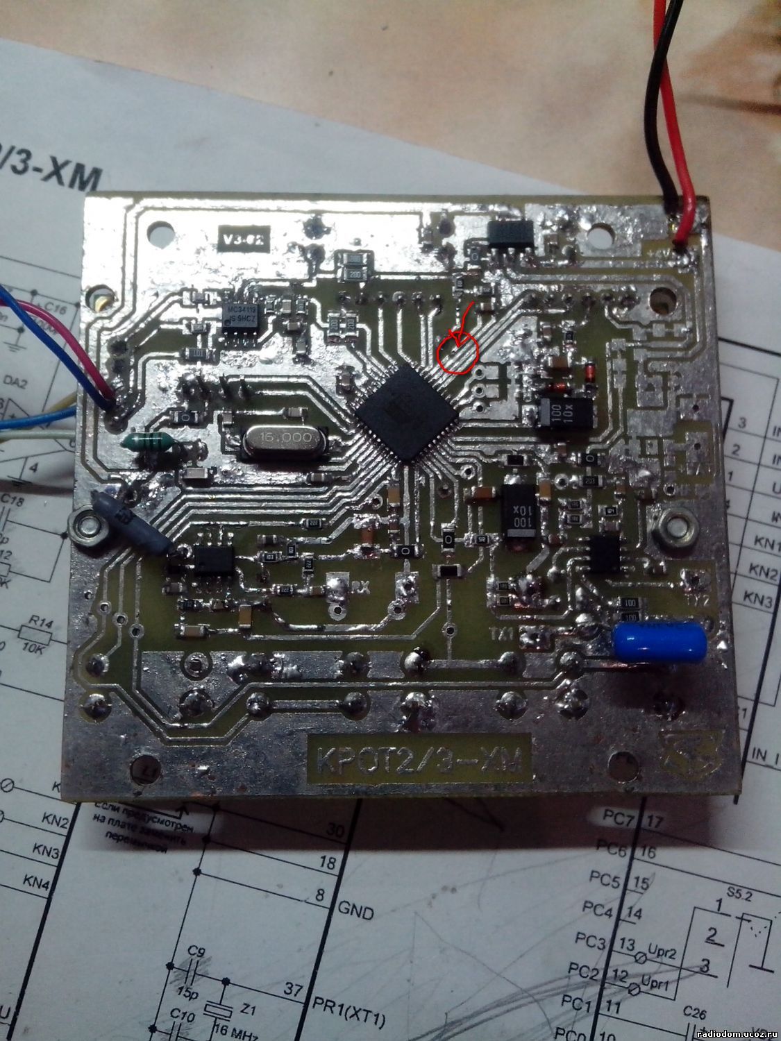

Yurik2304Дата: Суббота, 28.11.2015, 16:26 | Сообщение # 3729
Как по мне у Вас слишком много припоя на дорожках,и с таким током похоже на залипуху.Вот в этом месте все нормально ?И когда стоял дросель он не грелся?
Прикрепления: 4826958.jpg (269.4 Kb)
de-si-gnДата: Суббота, 28.11.2015, 16:37 | Сообщение # 3730
Цитата DSAYM ()
нет тока в TX
Цитата ujosvec ()
без катушки ток TX=15 mA
Подключите катушку - будет ток smile

Yurik2304Дата: Суббота, 28.11.2015, 16:43 | Сообщение # 3732
А ток на чем ?В Кроте или внешнем амперметре?
