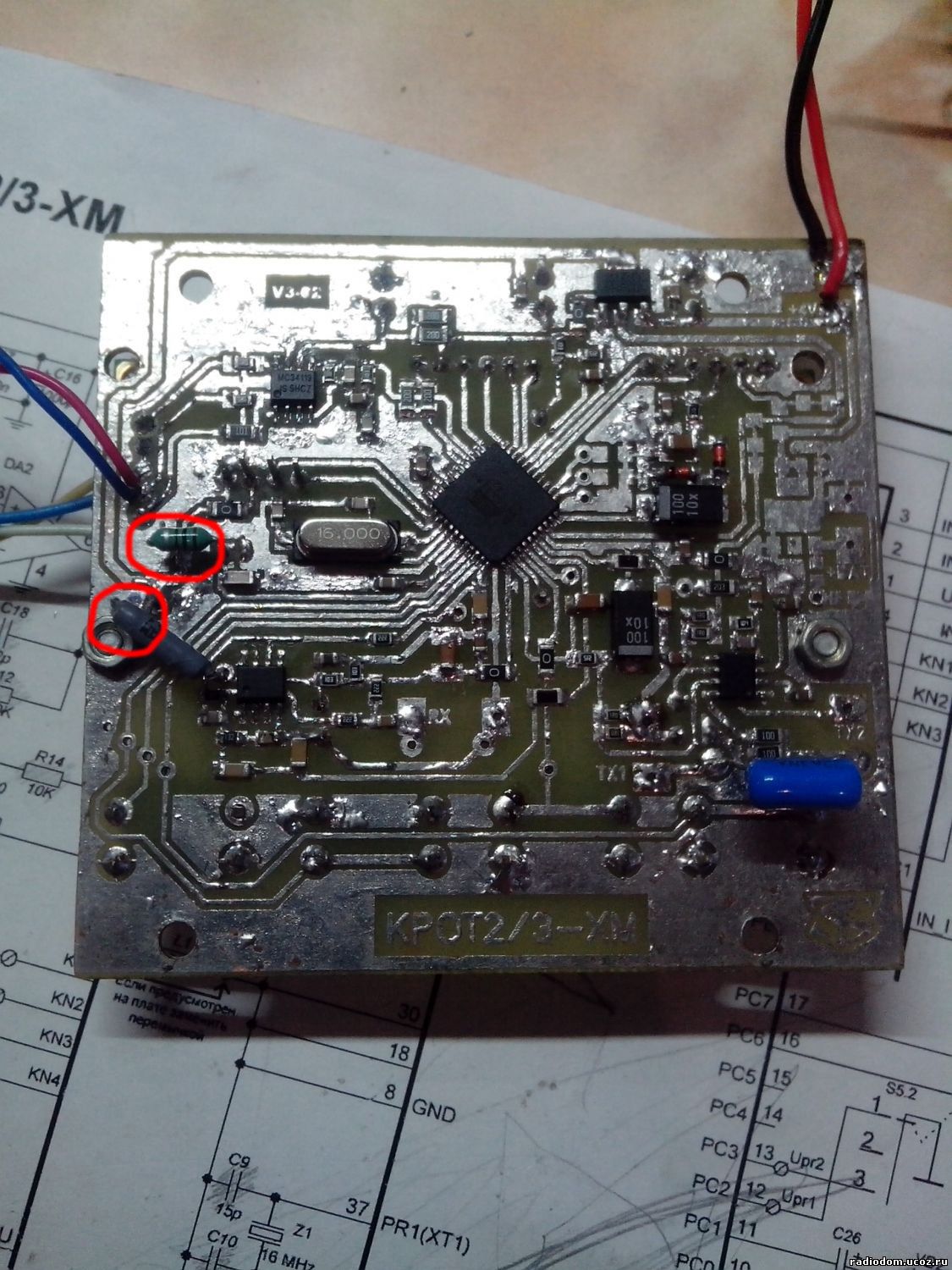

de-si-gnДата: Суббота, 28.11.2015, 17:00 | Сообщение # 3739
Цитата DSAYM ()
когда вместо дроселя 1 ставлю 10 ом, напряжение падает в 2 раза и ток показывает около 360 ма
Дросселя не случайно не на землю припаяны? На фото плохо видно.
Прикрепления: 9200634.jpg (426.3 Kb)
AndrewДата: Суббота, 28.11.2015, 17:07 | Сообщение # 3740
И у меня бывает что калибровка по ферриту не с первого раза проходит но значения там должны быть очень близкие к правильным...А вообще я повторяю эту процедуру как минимум 2 раза и убеждаюсь что числа одинаковые!
AndrewДата: Суббота, 28.11.2015, 17:10 | Сообщение # 3741
DSAYM, Не один дроссель не идет с земли!

TCBДата: Суббота, 28.11.2015, 18:38 | Сообщение # 3744
Сообщений: 2594
DSAYM, по фото не очень хорошо видно, но похоже что R1 и R2 у вас стоят на 1 Ом. А должны стоять 2 ом. Для R2 это особенно принципиально - измерительный резистор.
Проверьте и остальные.
TCBДата: Суббота, 28.11.2015, 19:23 | Сообщение # 3745
Сообщений: 2594
Цитата DSAYM ()
стоят по 1ом, но перед тем как паять я их проверяю, и вот номинал в 1 ом тестер показал 2ома
Там ставится по 2 2-хомных резистора - общее сопротивление при этом 1 Ом. Не всякий прибор правильно меряет малые сопротивления.

TCBДата: Суббота, 28.11.2015, 19:33 | Сообщение # 3746
Сообщений: 2594
Цитата DSAYM ()
общее сопротивление сейчас 2 ом
Такого быть не должно: если параллельно соединить 2 резистора по 1 Ом, то общее получится 0,5 Ом.

TCBДата: Суббота, 28.11.2015, 21:24 | Сообщение # 3748
Сообщений: 2594
Цитата DSAYM ()
а какое напряжение должно быть на 8-й ноге 34119
Там надо смотреть осциллографом. Что там можно увидеть смотри здесь:
http://radiodom.org/forum/10-41-10392-16-1424557944
януковичДата: Суббота, 28.11.2015, 22:00 | Сообщение # 3749
Думаю что не осциллографом нужно смотреть, а лупой и тестером. Где-то впаяно (или не впаяно) что-то не то... Проблема никчемная, только на аккуратность и внимательность.  cool
