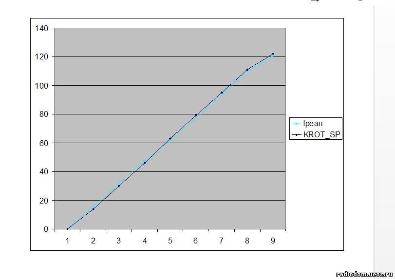

Скачайте обновленную SP!
Добавил усилений и порогов и улучшил точность измерения Тока иначе ТСB не отставал..))
