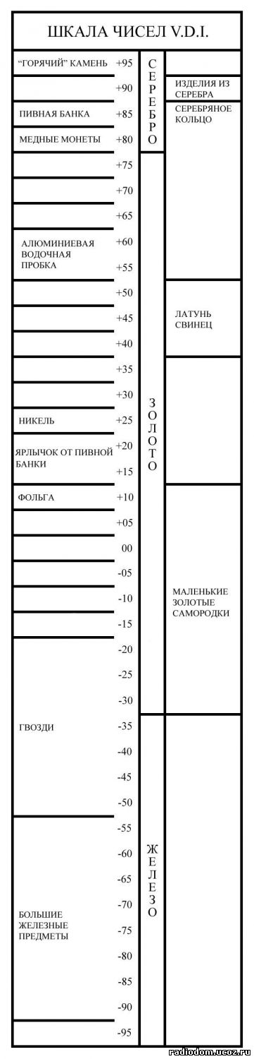

AndrewДата: Четверг, 03.12.2015, 18:46 | Сообщение # 3784
Прикрепления: 2046655.jpg (59.4 Kb)
Yurik2304Дата: Четверг, 03.12.2015, 19:31 | Сообщение # 3785
О, это то, что надо.А на золото такой большой разброс?
AndrewДата: Четверг, 03.12.2015, 20:08 | Сообщение # 3786
От тонкой цепочки низкой пробы, до массивного кольца высокой пробы...
Хотя таблица не очень точная, например фольга может быть от 0 и до 50.  50 например  крышка от молочнах бутылочек времен СССР  сложенная  в четверо...)
fedya_valkiДата: Четверг, 03.12.2015, 20:47 | Сообщение # 3787
Да, копательский опыт добавит много чего к этой таблице. biggrin
krei130Дата: Четверг, 03.12.2015, 21:29 | Сообщение # 3788
Сообщений: 173
не понял по таблице,серебро может "добивать" до гарячих камней?да и ВДИ свинца ИМХО завышен...
AndrewДата: Четверг, 03.12.2015, 22:39 | Сообщение # 3789
А ВДИ свинца скорее занижено!
В этой таблице максимальное ВДИ +100, а у нас +90, еще есть отличия ВДИ от частоты.
А вообще есть такое наблюдение- чем опытней поисковик тем меньше он смотрит на ВДИ и наоборот...)

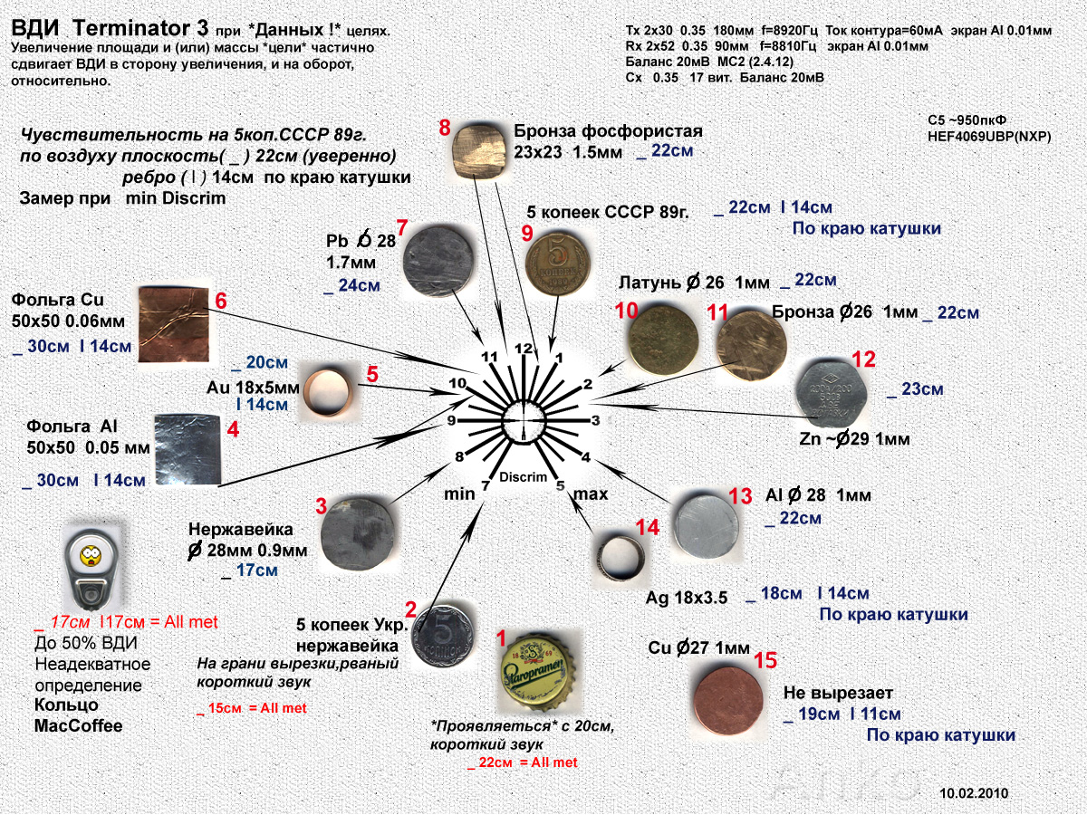

AnkoДата: Пятница, 04.12.2015, 05:34 | Сообщение # 3790
Сообщений: 120
На рассвете своего творчества, когда был МД аналог, о цифрах ВДИ  небыл знаком вообще, ну а последовательность ВДИ по металлам была таковой -
Прикрепления: 2573974.jpg (676.4 Kb)

krei130Дата: Пятница, 04.12.2015, 20:18 | Сообщение # 3791
Сообщений: 173
Ankouhm crazy почти ничего не понял...
вернее не понял какое ето имеет отношение к вопросу.
AndrewДата: Пятница, 04.12.2015, 20:26 | Сообщение # 3792
Это ручка на аналоговом приборе, которая по мере ее кручения по часовой стрелке вырезает указанные предметы...
AnkoДата: Суббота, 05.12.2015, 06:10 | Сообщение # 3793
Сообщений: 120
Цитата
Цитата Yurik2304 ()
Короче я понял так: условно в одну линию разложены все металлы,начиная с железа и заканчивая золотом
Привёл свой давний пример, хоть и аналог , практически  соответствует   последовательности расположения  металлов по ВДИ (слева на право), от низкопроводящих  к высокопроводящим.
