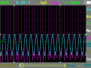

ujosvecДата: Воскресенье, 13.12.2015, 16:09 | Сообщение # 3814
R10 = 1Kom и измерить выход осциллограф.
Прошивка V3
Тест КУ 170
осциллограф:1.9V
Это нормально?
Прикрепления: IMG_004.bmp (37.6 Kb)
Сообщение отредактировал ujosvec - Воскресенье, 13.12.2015, 16:11
AndrewДата: Воскресенье, 13.12.2015, 16:28 | Сообщение # 3815
КУ = U(out)/U(in).
ujosvecДата: Воскресенье, 13.12.2015, 18:08 | Сообщение # 3816
вход не может быть измерена
выход cca 180mV
т.е. КУ = 180?
