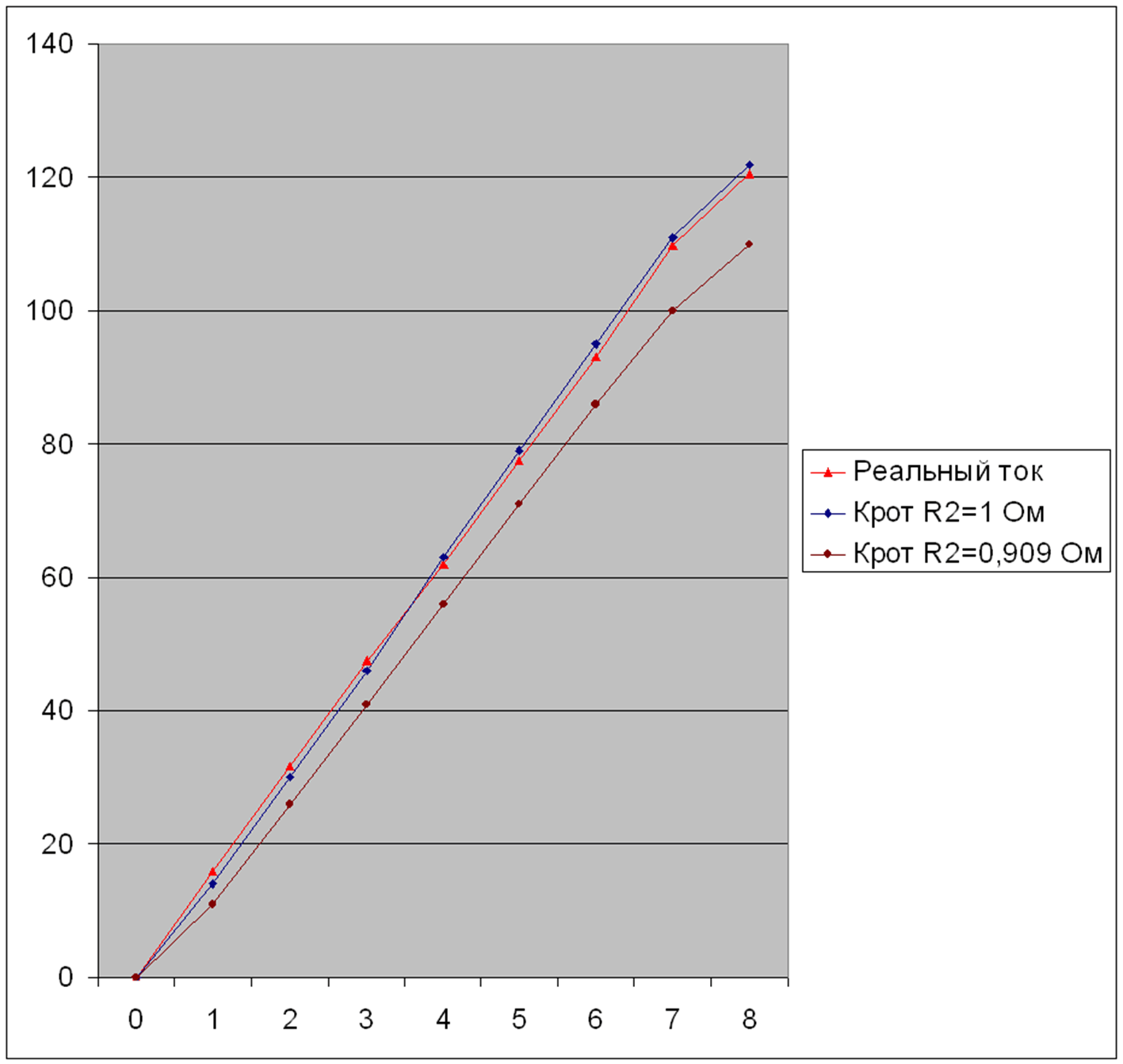

Такой вопрос,у меня ток в ТХ не поднимается выше 96мА.А вместо резистора Р2-1 Ом,стоит 0.9 ом(два по 1.8 Ом).Насколько критичны эти 0.1 Ома?То есть в реальности ток может и больше 100 мА,но из-за неправильного шунта показывает меньшее значение ? Можно ли его еще как нибудь измерить?Если подключить в разрыв катушки ТХ мультиметр,то из-за высокой частоты он наверное покажет неправильное значение?

Yurik2304, за точность измерения тока отвечает не только Р2, а еще и Р3. ТСВ делал исследования в этой области, может поделится результатами. А каким проводом у Вас намотана ТХ? Остальные детали в обвязке 34119 соответствуют схеме?

ТХ-0.45мм. А Р3 причем к точности измерения ?Я так понимаю он ограничительный,то есть уменьшая его, можно повысить ток,но на точность измерения он не влияет.

Провел измерения реального тока в катушке и сравнил с показаниями Крота (прошивка Крот - GAIN-SP от 29. 11.2015)
Исходя из результатов самую большую погрешность измерения вносит отклонение реального сопротивления резистора R2 от номинала (что и следовало ожидать от токоизмерительного резистора). Влияние остальных элементов измерительной цепи если и есть то на порядок меньше.
Ниже приведены графики реального тока в катушке и показаний Крота при R2=1 Ом и R2=0.909 Ом - все наглядно видно.
Вывод: если хотите иметь точные показания тока, то ставьте R2 с допуском не хуже 1%.

Да,полезную работу Вы проделали.Смотрю по графику при 0.909 Ом ток=где-то 110ма.То есть при моих 0.9 Ом должно получится 108 ма (у меня 96 ма).Конечно в реальности может быть и не 0.9 а немного меньше,с такой точностью не замеряю.Короче понял,резистор должен быть очень точный.А не розкажите как Вы измеряли ток в катушке?

У вас номинал R2 отличается на 10 %. Закон Ома линейный! Отсюда, ток у вас будет на 10% меньше показывать, что и подтвердили исследования ТСВ.. prof
