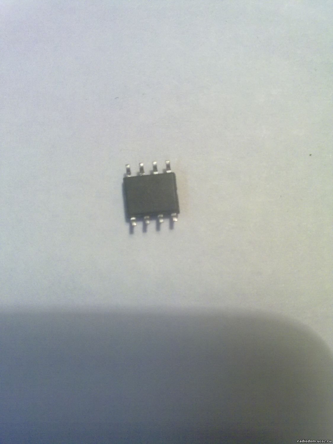

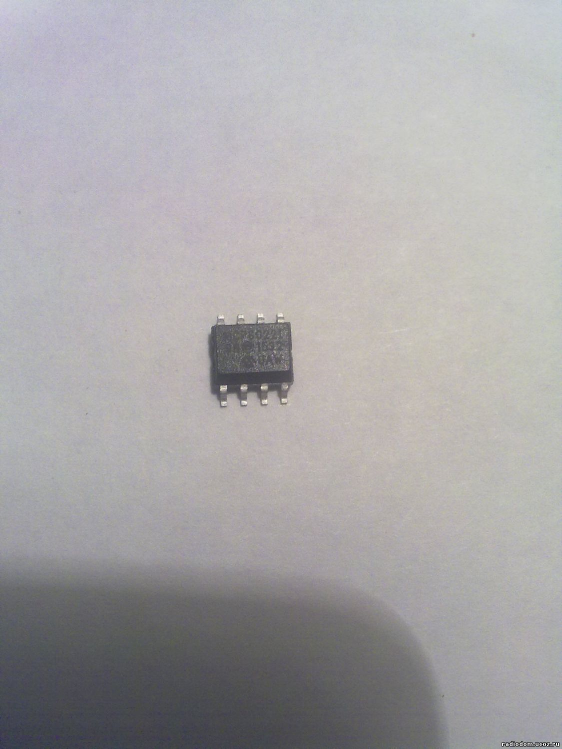

Кто нибудь работал с микросхемами МСР6022 ?На них обязательно должен быть ключ или мне что- то левое впарили?Какой стороной ее ставить?

януковичДата: Пятница, 11.03.2016, 19:48 | Сообщение # 4133
biggrin ...над буквой "М", должна быть 8-мая нога.
fedya_valkiДата: Пятница, 11.03.2016, 19:53 | Сообщение # 4134
Ключ уже есть - более увеличенная фаска на стороне, где 1-я нога самая первая слева. На первом фото как раз нижний ряд - 1,2,3,4, слева направо

Yurik2304Дата: Пятница, 11.03.2016, 21:08 | Сообщение # 4135
Спасибо,не обратил внимание.Собираю еще одну плату с повторителем хочу узнать будет ли разница в работе.
