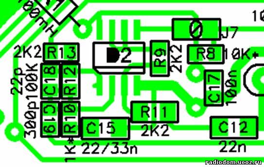

Как бы Вы ни старались, но сделать две абсолютно идентичные платы у Вас не получится. В таком варианте можно получить достоверный результат только статистикой сделав большое количество плат.
Поэтому я настаиваю на проведении эксперимента на одной плате для исключения влияния прочих факторов.
Поясню на примере платы разведенной под буфер на операционнике. Вот фрагмент платы:
Для проведения эксперимента достаточно отпаять перемычку J7 и R9 подключить с 3н. D2 на R8. Вот и все - в остальном все остается без изменения!!!
(Этот вариант платы я на сайте не выкладывал - высылаю только по запросу заинтересовавшихся. Под обязательство предоставления отчета по результатам.)

Дело в том,что первая плата у меня версии 2-07 на одном операционнике и впаять туда сдвоеный нереально.Или же мне надо было изначально паять на вашей печатке и потом эксперементировать.Пока,что уже доделаю как начал,а потом если будет время, может сделаю вашу с отчетным обязательством. smile
