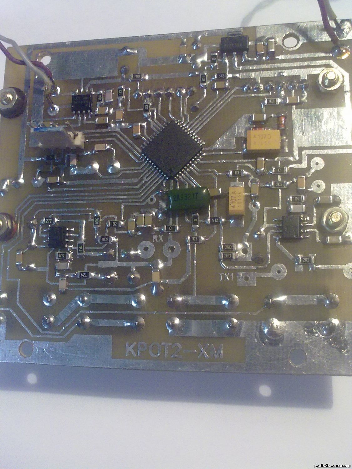

Доделал платку на МСР6022 с повторителем.Включил в роботу, запустилась сразу без всяких настроек.Датчик бабочка,частота получилась 8800гц.На усилении 2-тишина,на 4-изредка пропикивает.на 8- морзянка.Дальность 33см(геин-2,тубо,прошивка SP)дальше через раз.В принципе улучшений не увидел,все как и по стандартной схеме.Это все,что успел протестировать за 10мин,потом резко пропал ток в ТХ.Думал отошел разьем,проверил нормально,прозвонил датчик- в порядке.Перепрошил ,думал что-то с прошивкой,все равно нет тока.Проверил всю обвязку-все в норме,а тока нет!!Пришлось доставать осцил и вот тут уже прояснилось,на входе МС-ки сигнал есть ,на выходе нет.Еле ее выпаял паяльником(надо покупать фен),такой гемор,поставил другую и все заработало.С какого перепугу она сгорела,непонятно.Короче на все это ушло часа три,дальше протестировать уже не было времени.На следующий раз поганяю по полной порграмме.
Вы не первый...Но я думаю и не последний... biggrin

Yurik2304Дата: Среда, 16.03.2016, 20:26 | Сообщение # 4181
По стандартной схеме на 8-ке в комнате(кротом могу заниматься только на роботе,а там рядом антена сотовой связи) у меня тоже сплошная морзянка,зато в поле уже только изредка попикивает.На 2-ке тишина,на 4-ке в принципе тоже нормально.На следующий раз,если будет время, попробую разные частоты, испытаю пару прошивок.Хотя по первым впечатлениям на 90% уверен,что разницы никакой не будет.Мне как рядовому пользователю абсолютно все равно по какой схеме собирать,лишь работало нормально.Хотя с повторителем  схема нисколько не усложняется,а где-то какой-то скрытый плюс пожет порадовать .
