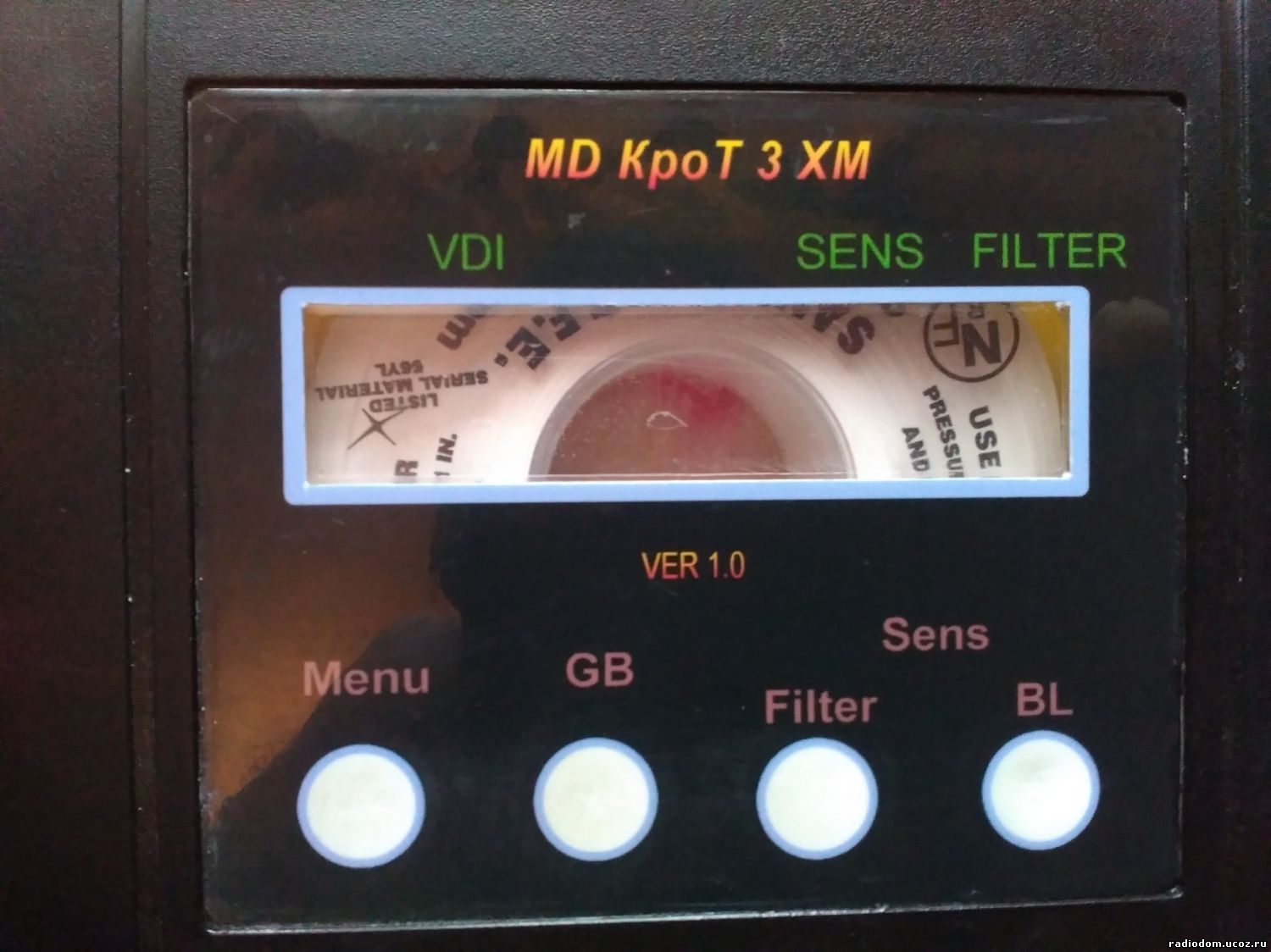

А я печатаю на тонкой фотобумаге, вырезаю индикатор, ламинирую и вклеиваю на двухсторонний тонкий скотч. По моему так проще...

Раньше тоже печатал на фотобумаге, но при 2 стороннем ламинировании трудно избавится от воздушный пузырей вокруг отверстия под индикатор.
lusik, покажите фото готовой панели
lusikДата: Четверг, 24.03.2016, 15:04 | Сообщение # 4203
Сообщений: 131
Потому то тонкая бумага и нужна...
Yurik2304Дата: Четверг, 24.03.2016, 15:42 | Сообщение # 4204
А от ламинатора не остается некрасивых оттисков по периметру?Действительно хотелось бы увидеть результат.
lusikДата: Четверг, 24.03.2016, 15:49 | Сообщение # 4205
Сообщений: 131
Делал 2 штуки, правда бумаги тонкой не нашел, 180г/м... При использовании тонкой бумаги качество намного лучше. Одна морда бракованная получилась (что на фото). Нормальную запорол, приклеил, потом увидел, что дырки под кнопки немножко не там просверлены.  Отдирал, покарежило ее, пришлось ставить что осталось. Лень было идти в магазин переделывать.

Края обрезал, потом торцы суперклеем, чтоб вода не попадала. Делал для себя родного, на скорую руку... Для продажи МД мож и не годится данная технология, зато надежно. Хотя, если постараться...

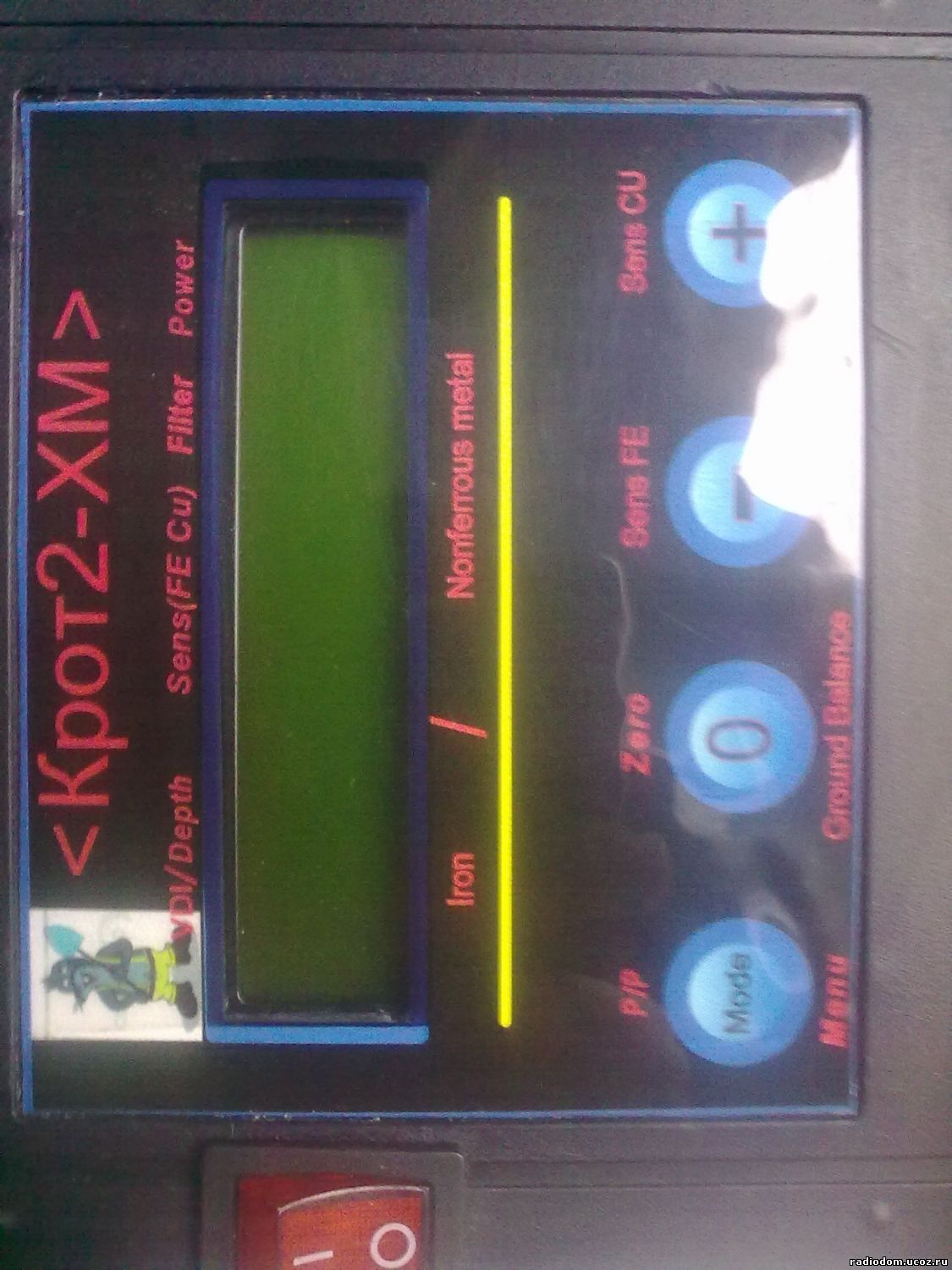

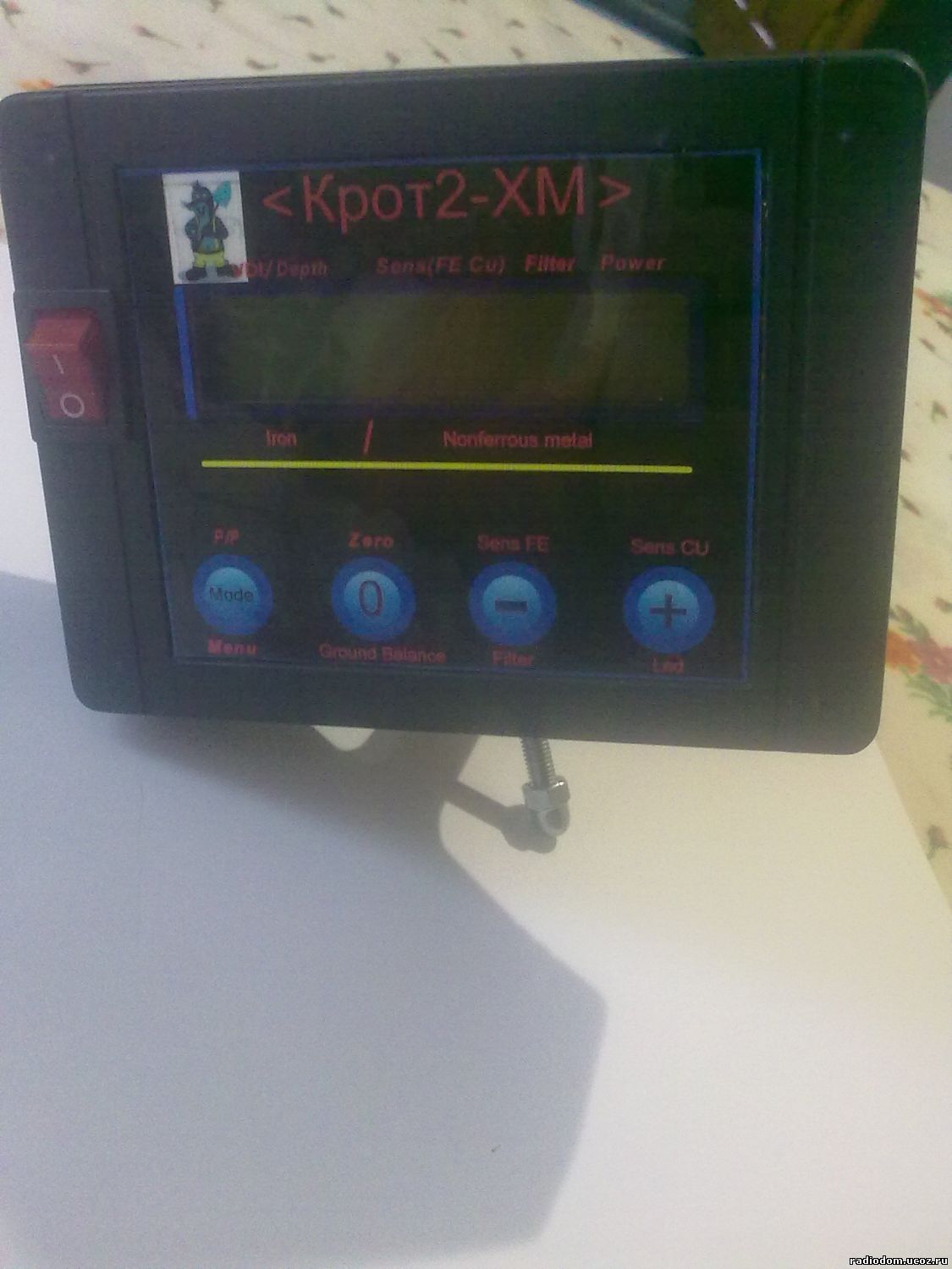

Наконец доделал наклейку по de-si-gn-технологии.Вроде получилось.Еще раз спасибо.

Yurik2304Дата: Пятница, 25.03.2016, 17:17 | Сообщение # 4210
Пленка для лазерной печати,в интернете полно.Даже у нас в городе нашел.
