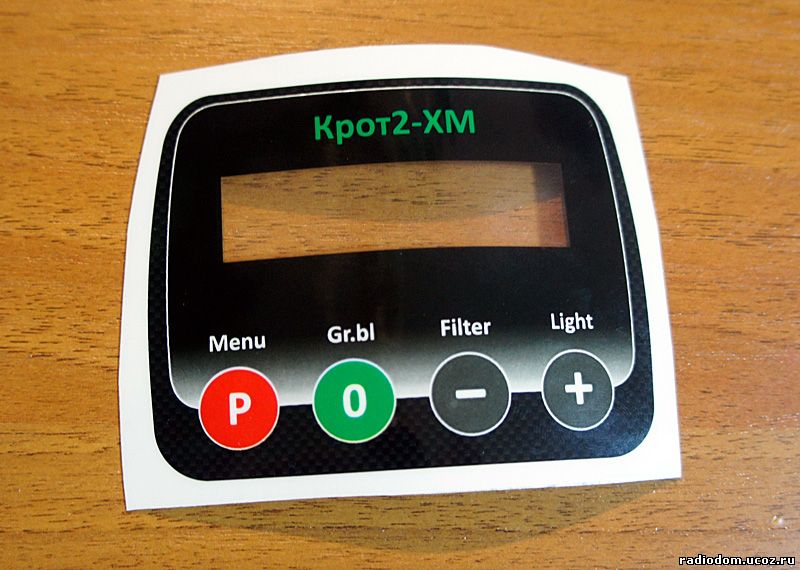

Вопрос по оформлению передней панели ел.блока.Я смотрю все просто наклеиваот наклейку,при этом отверстия под кнопки закрываются,а вот проем индикатора остается незащищенным.Я хочу сделать так ,что-бы все было закрыто.Пробовал клеить наклейку,а сверху прозрачную пленку,но между пленкой и наклейкой остаются разводы от клея,некрасиво.Сейчас хочу попробовать розпечатать на пленке для лазерников,но пока не могу эту самую пленку у себя в городе.Может еще кто-что подскажет?

Тогда, может быть, на оборот - сначала пленку, а сверху наклейку. При этом пленку можно клеить хоть на двухсторонний скотч.

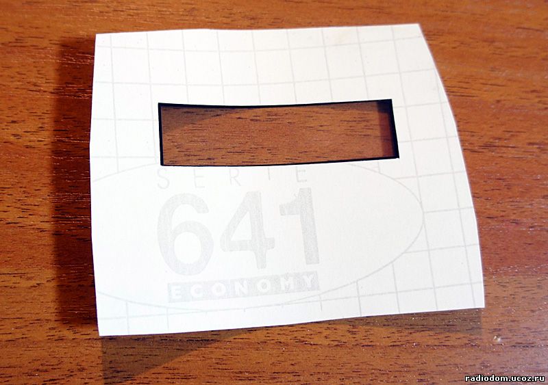

de-si-gnДата: Среда, 23.03.2016, 21:35 | Сообщение # 4199
Наклейки делаю так:
1.Печатаю на пленке для лазерников, изображение должно быть зеркальным (как для печатных плат), чтобы рисунок получился внутри, под пленкой.
2.На белый лист самоклейки приклеиваю кусок 2 стороннего скотча, получаю бутерброд: защитный слой +клейкий слой+белый слой+клейкий слой+защитный слой.
3.В бутерброде ножом вырезаю отверстие под индикатор (чуть больше окна).
4.Снимаю 1 защитный слой и клею бутерброд на пленку с напечатанным изображением (печать должна оказаться внутри).
Результат на фото, индикатор и рисунок защищены прозрачной пленкой (на которой печатали).
5.Остается вырезать по контуру, убрать 2 защитный слой и приклеить панель на корпус.
Прикрепления: 6532533.jpg (215.0 Kb) · 3517935.jpg (183.4 Kb)

Yurik2304Дата: Среда, 23.03.2016, 22:51 | Сообщение # 4200
de-si-gn, то что надо спасибо up .Буду искать пленку для лазерников.
