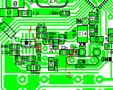

Начал разбератся с обвязкой D2 и обнаружились несоответствие схемы и платы
1 резистор R11 на схеме есть на плате перемычка
2 резистор R0 на схеме отсутствует на плате есть
Прикрепления: 4686697.bmp (312.6 Kb)

1 резистор R11 на схеме есть на плате перемычка2 резистор R0 на схеме отсутствует на плате есть
R11 - можно ставить, а можно и не ставить (Andrew не ставит)
R0 сначала добавили в схему (для уменьшения добротности), а потом убрали опять. Так же сейчас рекомендуют не ставить и С0 (без резонансная RX).
