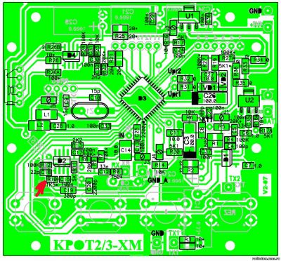

Подскажите где искать Р10 на плате и что такое КУ.
(просьба сильно не бить sad )
fedya_valkiДата: Четверг, 02.03.2017, 17:44 | Сообщение # 4848
на 3 ноге входного операционника

seregavbsДата: Четверг, 02.03.2017, 18:08 | Сообщение # 4850
Сообщений: 117
вот этот?
http://forums.vbios.com/fbbuploads/2017/03/1488470830-krot5.jpg
подскажите как правильно эта деталь называется, номинал...какие номиналы подбирать...т.к. отправлю брата в магазин, он еще больше ни-бум-бум чем я.

Вы что..Ето кварц обозначили..И на второй ноге он сидит а не на третей
Сообщение отредактировал nemyliv00 - Четверг, 02.03.2017, 18:24
fedya_valkiДата: Четверг, 02.03.2017, 18:36 | Сообщение # 4852
Цитата seregavbs ()
вот этот?
Тот что в рамке - кварц, ниже и левее него дроссель по питанию. Ох, блин, ну и молодёжь пошла, детали по внешнему виду различить не могут, а всё туда же - микроконтроллерные приборы собирать..... Может лучше с детекторного приёмника или прямого усиления начать для начала?

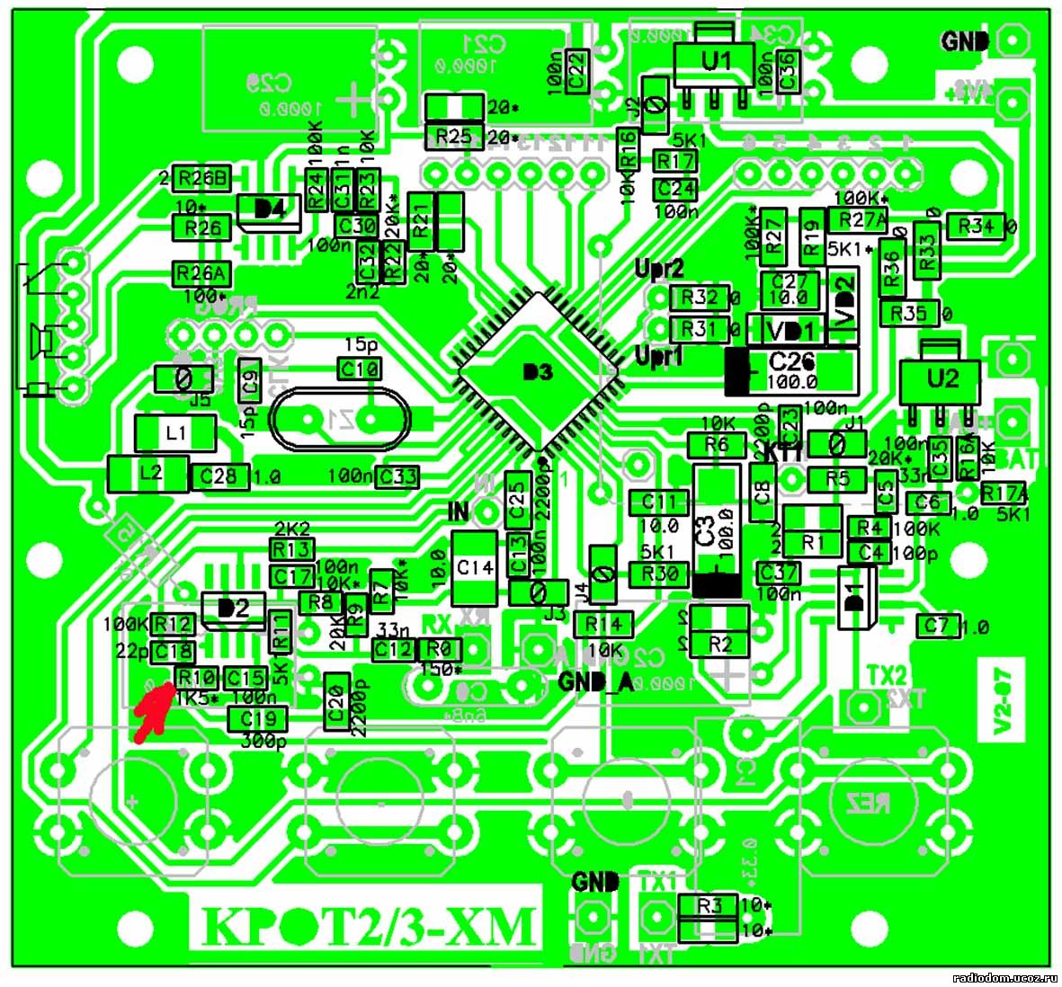

TCBДата: Четверг, 02.03.2017, 19:14 | Сообщение # 4853
Сообщений: 2592
Прикрепления: 6897970.jpg (328.7 Kb)
seregavbsДата: Пятница, 03.03.2017, 09:28 | Сообщение # 4854
Сообщений: 117
Всем спасибо за помощь! biggrin
Федя_Валки, 2 наряда на коп вне очереди за ложный след))
ТСВ, спасибо, вот на такой "плате" мне на много понятнее чем на схеме. Уже нашел по совете Феди_Валки, по номеру 621.
По ходу влиял разбаланс, был ~600. Сведенный монетой датчик до 150-200 показал 41-43 см на 5 коп ссср, что для меня достаточно. (Кстати что на гейн 2 что на 4 - без разницы, только меньше ложняков в квартире на 2).
Р10 нашел, я его трогать не буду...для моих клешней это слишком маленькая деталька smile
