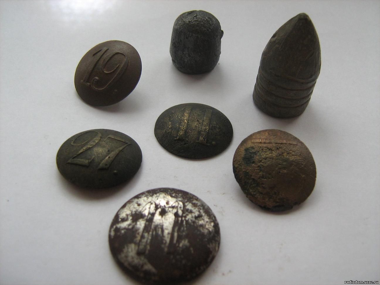

$IMAGE2$Мои старые находки
Прикрепления: 4772694.jpg (96.4 Kb)
