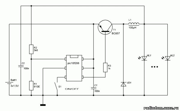

всем привет,как можно сделать вкл и выкл одной кнопкой без фиксации?нарыл вот такую схему её можно прикрутить?
Прикрепления: 6742681.jpg (21.5 Kb)
de-si-gnДата: Среда, 15.02.2017, 14:12 | Сообщение # 4814
6441bm3, можно, см. еще   http://www.radiodom.org/forum/7-91-19705-16-1485450935
