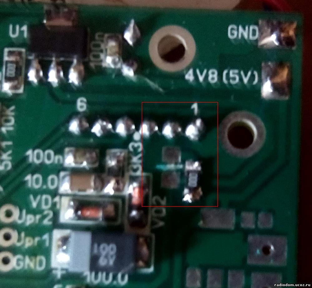

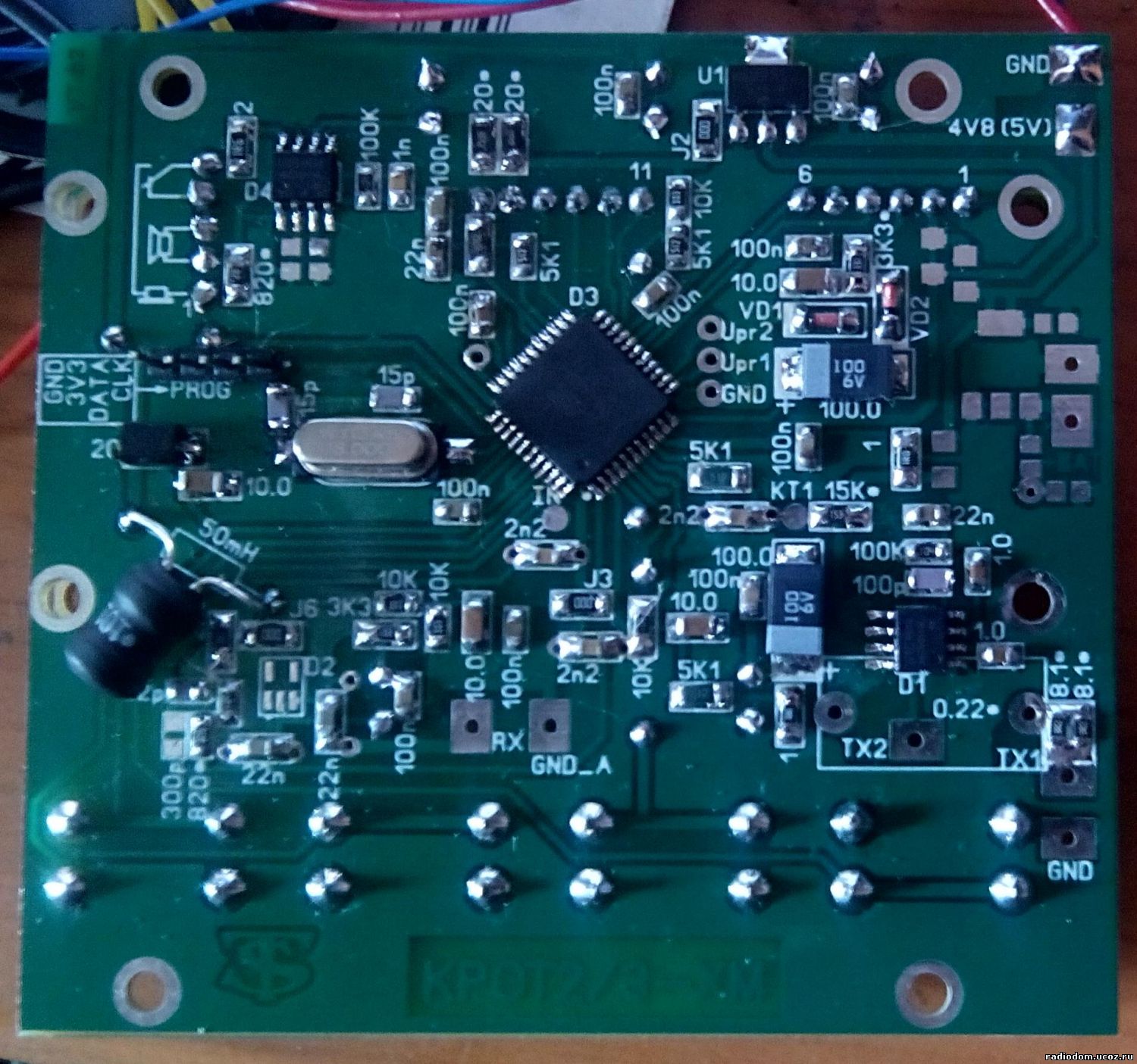

При сборке вот такое, прошивка K2-GAIN-S7
P/S
Экрат отпаивал феном от другой платы, возможни из-за этого он не показывает (на старой плате он работал)
питание на ножках:
2 - 3.11 В
3 - 0.6 В
Мой сайт для экспериментов http://jday.in.ua
Сообщение отредактировал jdayamx - Суббота, 17.06.2017, 13:08
jdayamxДата: Суббота, 17.06.2017, 13:15 | Сообщение # 5007
Сообщений: 43
вот ссылка на размер поболее:
https://jday.in.ua/krot2xm-1.jpg
Прикрепления: 7391766.jpg (147.7 Kb) · 4687648.jpg (308.9 Kb)
Сообщение отредактировал jdayamx - Суббота, 17.06.2017, 13:21

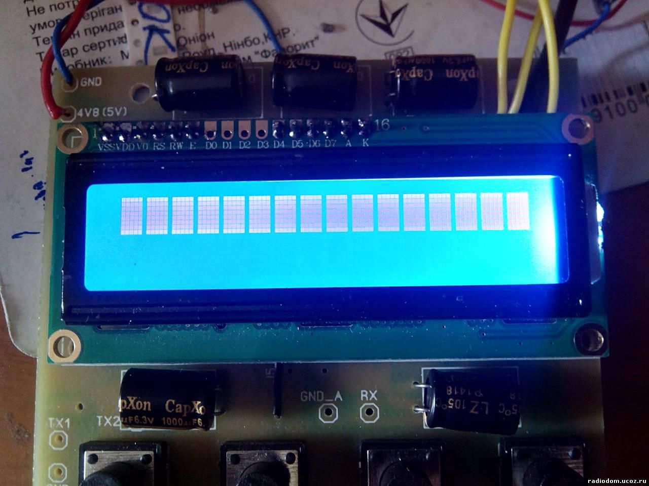

jdayamxДата: Суббота, 17.06.2017, 15:24 | Сообщение # 5009
Сообщений: 43
На старой плате он у тебя был запитан от 5В, а сейчас от 3,3В. Может в этом причина?
Да действительно, обрезал дорожку и припаял перемычку, но увы и ах, появились только квадратики в верхней строке !!!
Прикрепления: 1489758.jpg (105.0 Kb) · 2285894.jpg (136.7 Kb)
Сообщение отредактировал jdayamx - Суббота, 17.06.2017, 15:29
jdayamxДата: Суббота, 17.06.2017, 15:32 | Сообщение # 5010
Сообщений: 43
Вопрос решен, на контактах экрана D7 и А было КЗ

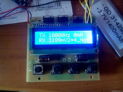

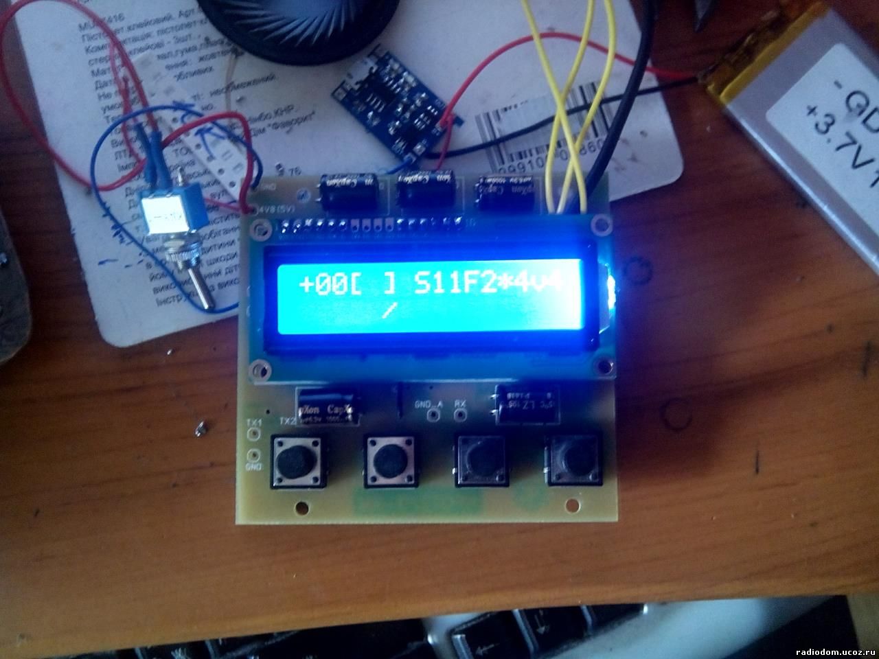

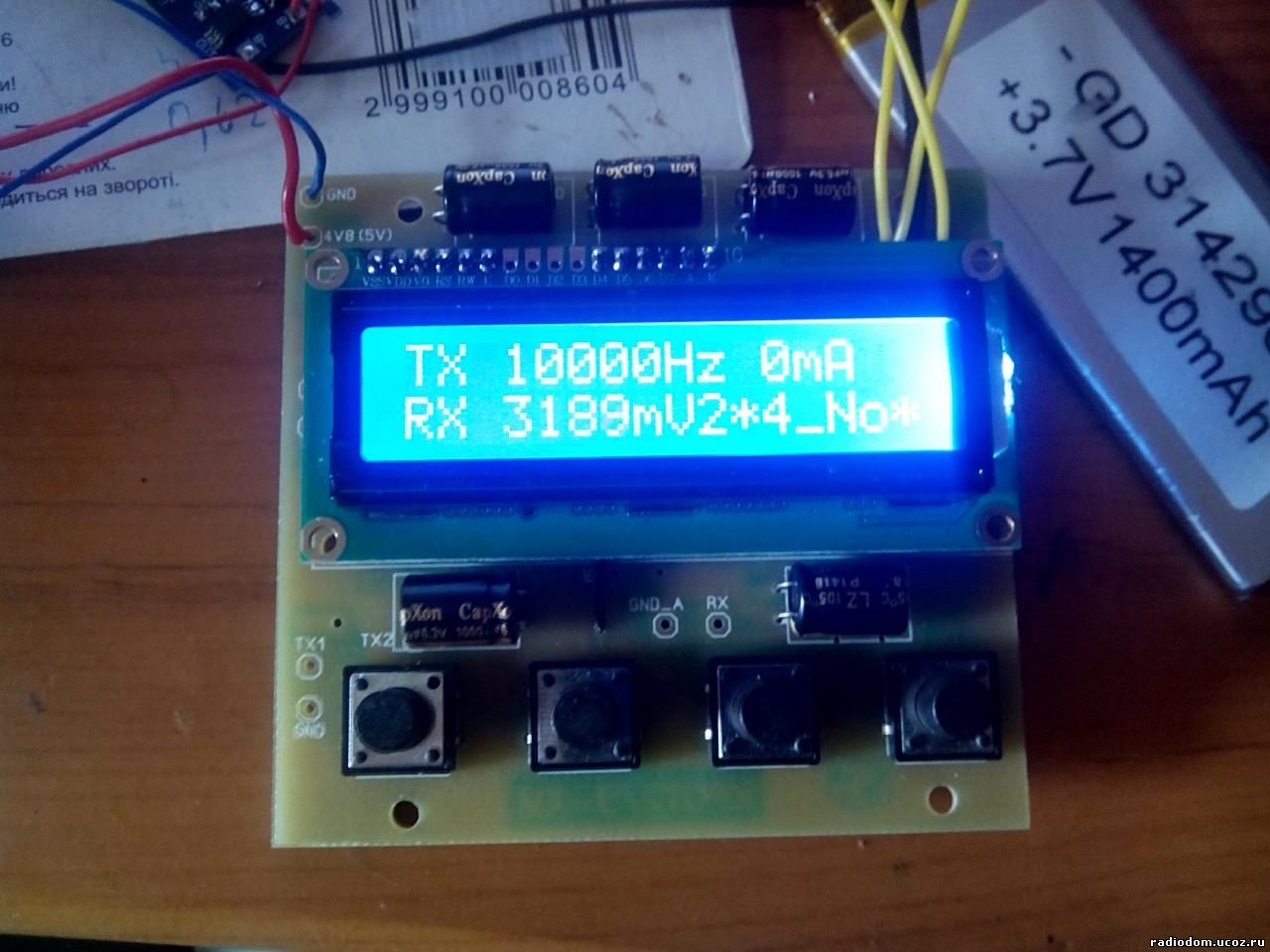

теперь вот так:
Прикрепления: 5310213.jpg (129.4 Kb) · 1797090.jpg (123.2 Kb)
