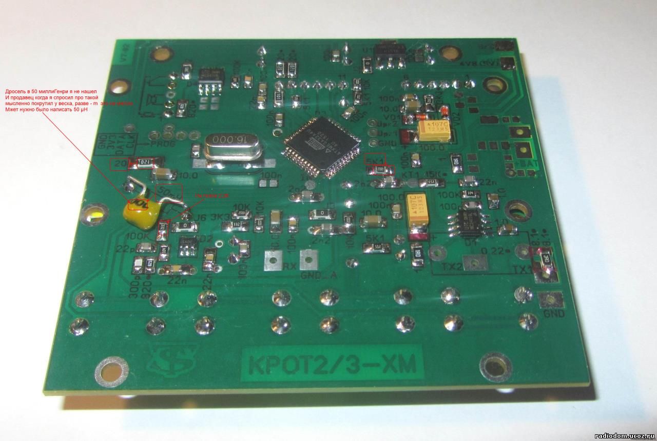

jdayamxДата: Воскресенье, 25.06.2017, 22:50 | Сообщение # 5034
Сообщений: 43
Одним глазом подсматривал сюда http://radiodom.org/K2-48_GAIN-S_opisanie.doc
Может что-то не точно рассказал, но это от моего недопонимания, чуть попозже выложу более точную информацию...
Мой сайт для экспериментов http://jday.in.ua
Сообщение отредактировал jdayamx - Воскресенье, 25.06.2017, 22:59
jdayamxДата: Воскресенье, 25.06.2017, 23:26 | Сообщение # 5035
Сообщений: 43
Плата у вас от меня и с номиналом на каждый элемент, так что "кучи"у вас нет..
Плата то от Вас (за нее отдельное спасибо), но тогда тут Вы что напаяли ?
Я понимаю что нужно элементы подбирать, там где стоит * но остальное нужно как минимум изучать даташиты микросхем и понимать почему такой резистор а не указанный !!!
Прикрепления: 5799837.jpg (116.4 Kb)
януковичДата: Понедельник, 26.06.2017, 04:43 | Сообщение # 5036

AndrewДата: Понедельник, 26.06.2017, 21:14 | Сообщение # 5037
jdayamx, Януковичь все верно сказал! Хотя насчет фольги я бы не был так категоричен.  Результаты?
