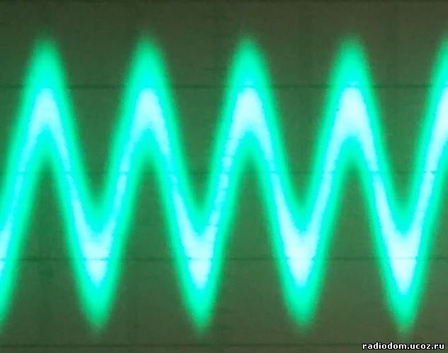

Собрал два Крота
один на авторской плате,второй на плате под 601 в so8
На авторской работает отлично,а второй получился шумноват
глянул после 601
после операционника есть синусоида
период 0,2ms и амплитудой 0,04v
На авторской,есть немного шумов,но совсем чуток
пробовал менять кондеры в обвесе 601 и питания
не помогает
похоже родина помехи по питанию,там размах поменьше
А 601,просто ее усиливает
Добавлено (03.10.2017, 20:40)
Разобрался
это наводка от передающей части
переключатель частот и конденсаторы пришлось заэкранировать
