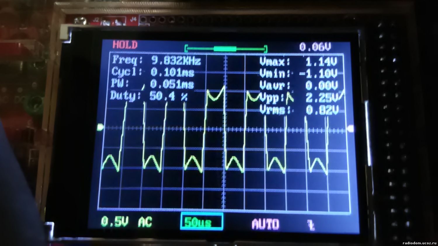

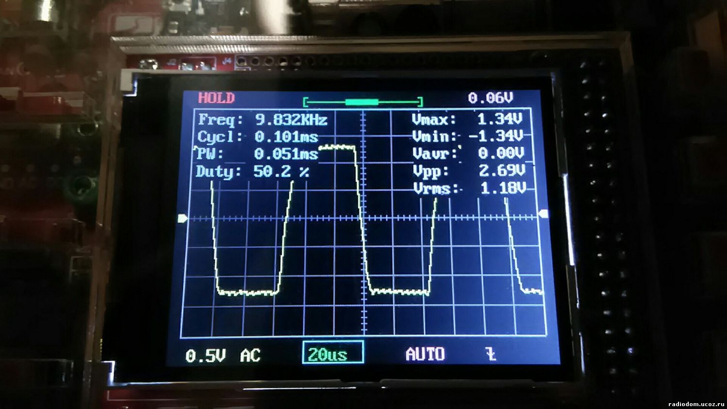

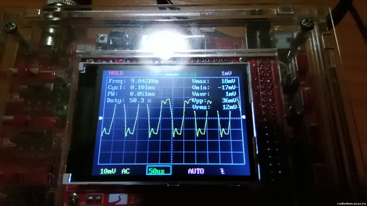

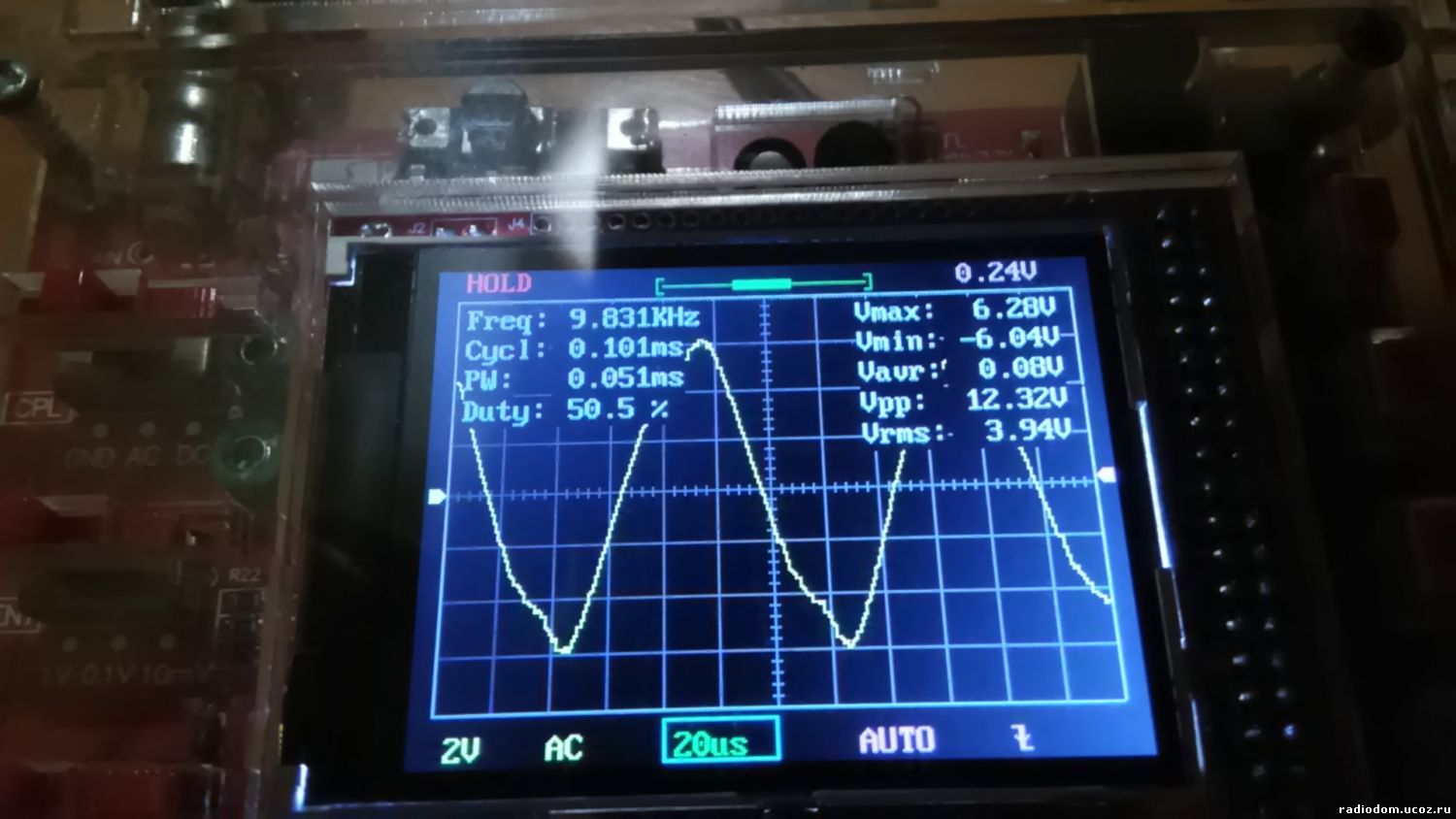

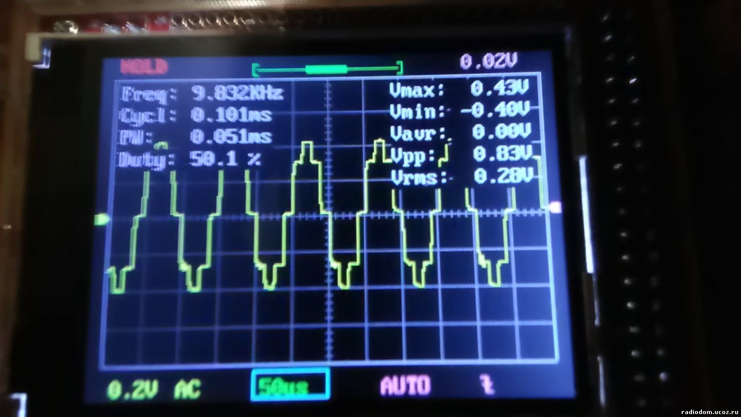

6441bm3Дата: Пятница, 10.11.2017, 17:32 | Сообщение # 5095
Сообщений: 133
Andrew,  Скажите должен ли меняться сигнал на выходе усилителя(форма сигнала) при переключении с M на S. У меня до R6 меняется а после хрень какая-то и на выходе усилителя тоже
На фото до R6 и на последнем после
Прикрепления: 2974483.jpg (110.5 Kb) · 5053384.jpg (121.4 Kb) · 6995468.jpg (113.6 Kb)
Сообщение отредактировал 6441bm3 - Пятница, 10.11.2017, 17:33
AndrewДата: Пятница, 10.11.2017, 21:00 | Сообщение # 5096
На первом снимке  синус , на втором меандр. На третьем пила но не понятно где? Снимите на 4 ножке усилителя или на 8...

Ох, люди в такие дебри лезут, что наверное прав был Фёдоров, что в Квазаре АРМ вообще никаких осциллограмм не указал, а в АВР только на шинах обмена контроллера с АЦП.
6441bm3, что Вам не нравится в работе Крота?

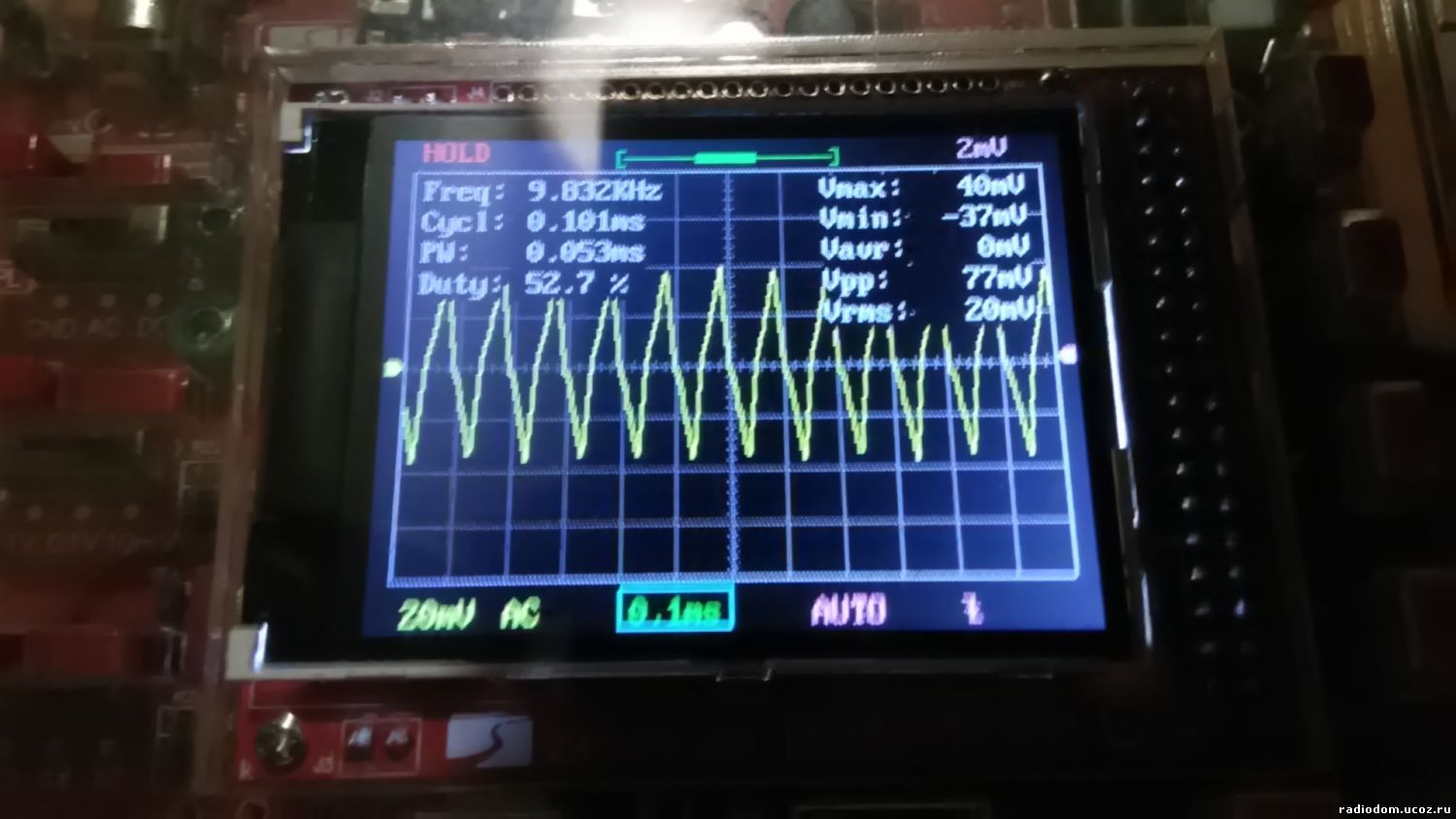

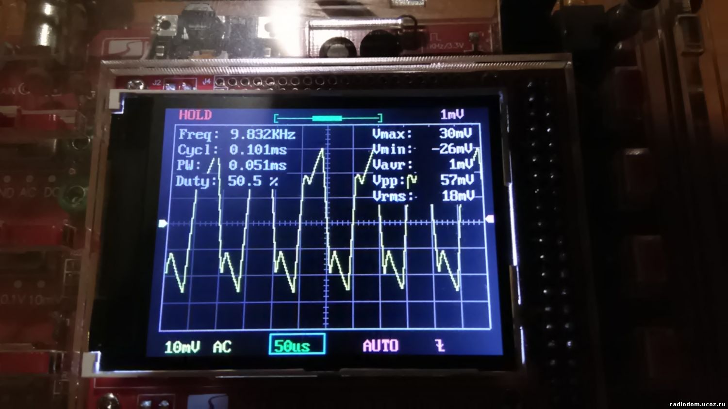

6441bm3Дата: Пятница, 10.11.2017, 21:45 | Сообщение # 5098
Сообщений: 133
Andrew, первые два фото это 4 нога, 3 это 8 нога усилителя без катушки и 4 с катушкой(не меняется)

AndrewДата: Пятница, 10.11.2017, 21:47 | Сообщение # 5099
6441bm3, Это при меандре?При каком токе? все равно не красиво на 8 должна быть близко к синусу. А что после конденсатора С1?

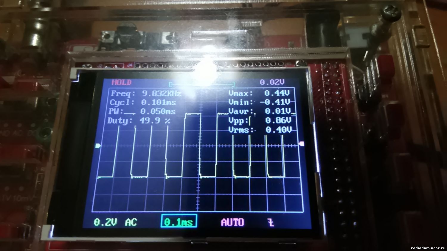

6441bm3Дата: Пятница, 10.11.2017, 21:58 | Сообщение # 5100
Сообщений: 133
Andrew, ток 91мА,после конденсатора С1 это( при переключении не чего не меняется)
