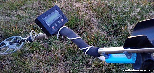

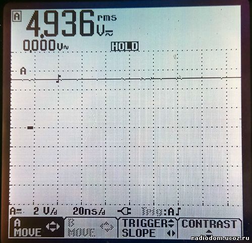

Спробував заживити свого КРОТа від повербанка, дуже сподобалось, можна 1 або два літія 18650 паралельно,  стабільно тримає 5,1В. Включив заряджати свій телефон (батарея 4000мАг) напруга просіла до 4,94В, осцилографом мацнув на виході, здається непогано.
Головне що прилад не став шумніший, наступного КРОТа буду збирати з живленням ТХ і дисплея напряму з повербанка. В майбутньому кабель заховаю в штангу, при просадці акумулятора почиає моргати світлодіод
Якщо когось цікавить брав тут: https://ru.aliexpress.com/item/2015-portable-charger-2-Batteries-18650-Charger-USB-Power-Bank-Box-DIY-Kit-for-Phone-Blue/32570911354.html?spm=a2g0s.9042311.0.0.Bj911a
