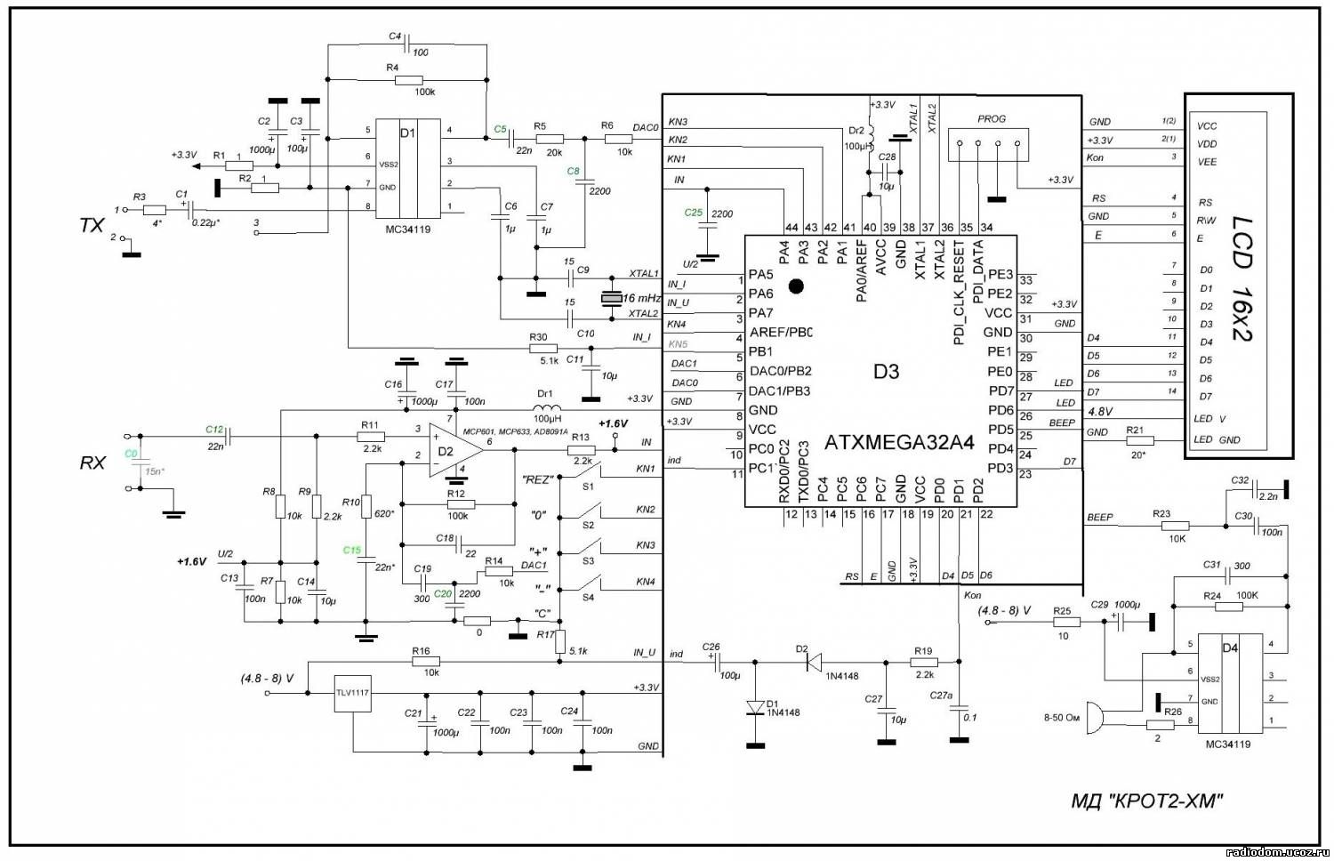

Добрый вечер. Скажите пожалуйста, на страничке Крота-2 висит схема, за 2015 год. она и сейчас является самой актуальной ?
Прикрепления: 9105495.jpg (168.0 Kb)
януковичДата: Понедельник, 13.11.2017, 16:47 | Сообщение # 5107
1707, да!
de-si-gnДата: Понедельник, 13.11.2017, 17:32 | Сообщение # 5108
1707, Для прошивки RAITING схему можно дополнить (для подключения передатчика FM), вот описание прошивки :
Режим "FM" выбирается в режиме "SLEEP" кнопкой "+" - физически выдает на 33 ногу уровень 3.3 В
Этим сигналом можно выключать УНЧ  (нужно соединить 33 ногу D3  и 1 ногу D4) и включать передатчик ФМ (подключить 33 ногу D3 к + передатчика напрямую или через ключ)

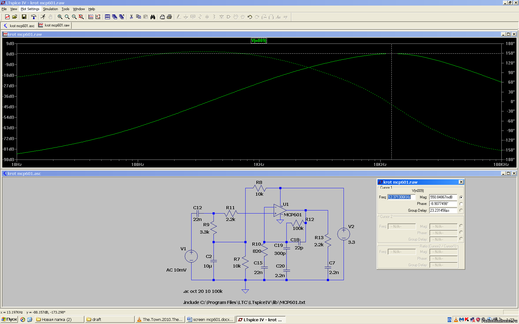

Для експерименту замінив mcp601 на ad8605, в LTspice з тією ж самою обв'язкою малює інші графіки. Якщо допустив помилку дайте будь ласка знати, постараюсь як найшвидже виправити, сьогодні вночі буду мати змогу. Я далеко не фахівець в тих справах, але для себе вибрав обв'язку з третього "скріна", тобто С15 22n-->47n , R12 100k-->82k. Точка виміру між R13 та C7. Тепер в мене став нормально працювати і датчик з резонансами (ДД28 ТХ8824Гц), до заміни чуйка з ним була не дуже. Сьогодні вирвався в лісок, прилад на мою думку став тихіший, але і в чуйці точно не втратив, доречі став менший розбаланс, Ку не заміряв ні до заміни, ні після, боюсь багато перепаювати туди сюди щоб дорожки не відстали.
Якщо хтось має модель вхідного здвоєного підсилювача для КРОТа поділіться будь ласка.
До автора: нові  прошивки "Рейтинг" суттєво відрізняються від КРОТ23-FAST-4F-U в обробці сигналу, чи просто добавлені деякі функції для зручності?

Аналогічні симуляції для MCP601, може кому пригодиться.
Із спостережень:
- збільшення С15 зсовує АЧХ в сторону нижчих частот, і незначно збільшується Ку
- зменшення Р12 зсовує АЧХ в сторону до вищих частот, зменшується Ку
- зменшення С18  зсовує АЧХ до вищих частот, також впливає на Ку трохи його збільшуючи
П.С.: написаному не вірити,  а перевірити, так як я не знаю чи правильно усе зробив
Прикрепления: screen_mcp601.docx (815.3 Kb) · 1865497.png (84.7 Kb)
4ff5fd2Дата: Среда, 15.11.2017, 17:00 | Сообщение # 5113
R9=2.2ком,  влияние катушек довольно значительное.
http://www.radiodom.org/forum/7-40-27     Сообщение # 404  smile
в какой точке снимался сигнал для графика ?
Сообщение отредактировал 4ff5fd2 - Среда, 15.11.2017, 17:05
КотигорошкоДата: Среда, 15.11.2017, 17:47 | Сообщение # 5114
Сообщений: 111
між R13 та C7
маєте на увазі вплив добротністі РХ чи як?
4ff5fd2Дата: Среда, 15.11.2017, 18:26 | Сообщение # 5115
 сопротивление источника сигнала (катушки ) увеличивается с ростом частоты, а вместе с R9 - получается делитель для входного сигнала Rx на входе  DA2,  и это зависит от размера катушки (индуктивности ).
включите в схему катушку индуктивности - для DD 270-300 мм это около 20 mH и посмотрим, диапазон частот можно ограничить 5 - 25 кГц.
