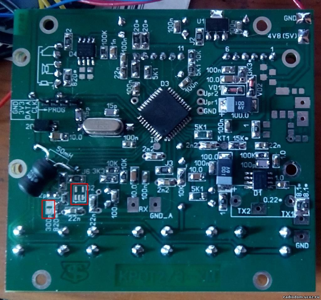

jdayamxДата: Суббота, 17.06.2017, 15:38 | Сообщение # 5011
Сообщений: 43
Осталось найти усилок и кандер, мож у кого есть в Киеве ?

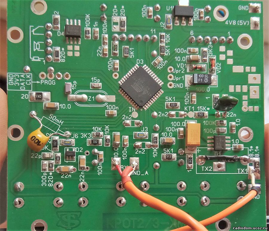

Доброго всім дня! Приймайте у клуб, сьогодні був перший запуск Крота2-ХМ з датчиком, покищо повний резонанс ДД28 8,720кГц від мого Квазара.
По чуйці (з GAIN 2) одразу майже один в один як і мій квазар, в налаштування ще звісно не вник тому надіюсь на ще кращий результат.
Підкажіть будь ласка по деяких нюансах, тому що бачу фото зібраної схеми у автора і схему на сайті, трохи відрізняється деякими номіналами елементів. А саме:
R11 - я поставив покищо 3k3 як на фото у автора, чи краще поставити 2k2 як написано на платі?
R10 - покищо поставив 680 Ом, думаю що перегнув? як більш правильно, програмним пісиленням витягувати сигнал чи обв'язкою підсилювача?

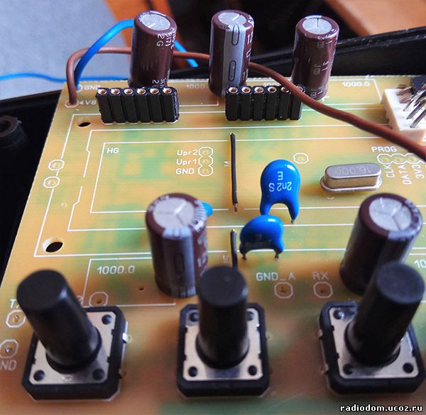

Три конденсатори номіналом 2n2 поставив такі як на фото синенькі малі (це кераміка?), один 22n знайшов такий як зелена подушечка, так і лишити чи рекомендуєте всі поставити наприклад такі як "зелена подушечка", я так розумію що це і є рекомендовані металоплівкові?
І одне що точно вже сам бачу - це заміню резистор на ТХ, наразі стоїть один 2,7Ом, думаю краще буде поставити два по 4,7Ом
Дякую
Прикрепления: 7234319.jpg (61.5 Kb) · 6057330.jpg (156.3 Kb)
януковичДата: Среда, 21.06.2017, 20:23 | Сообщение # 5018
Р11, 3К3, нормально. Р10 680 Ом, теж нормально. 3 конденсатори на 2,2 нан, шукайте плівкові, зелені подушечки, або квадратіки, тіпа "Віма". Ті сині, що стоять у Вас, здається кераміка, до того-ж високовольтна, тут не годиться. 22 нан, зелений, бажано переставити в район прийомного тракту, до МС601. А на його мсце, можна і СМД поставити, там по-барабану.
Можна!  ok
І ще... Крот краще працює на частотах 12-14 кГц., 8700 гц. йому замало. Якщо є можливість, переналаштуйте, або робіть нового датчика з авторськими рекомендаціями.  shades

kotugorowko9510Дата: Четверг, 22.06.2017, 05:30 | Сообщение # 5021
Сообщений: 4
Всім дякую за підказки, сьогодні постараюсь все зібрати повністю щоб наступний вихід був з Кротом. На рахунок датчика, планую робити на 12,8кГц, тільки ще не визначився чи робити: безрезонанс чи резонанс щоб кабель теж не був частиною контура.
Плату брав у автора, світлозелена вийшла бо фоторедактор так автокорекцію зробив.

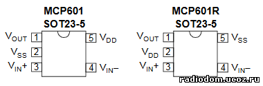

jdayamxДата: Суббота, 24.06.2017, 21:28 | Сообщение # 5023
Сообщений: 43
поставил mcp601rt-e/ot.... греется как утюг !!!!!
Мой сайт для экспериментов http://jday.in.ua
fedya_valkiДата: Суббота, 24.06.2017, 22:07 | Сообщение # 5024
Цитата jdayamx ()
греется как утюг
Или вверх ногами поставили, или соплю где-то повесили, или микруха изначально битая была
jdayamxДата: Суббота, 24.06.2017, 22:52 | Сообщение # 5025
Сообщений: 43
У меня та, что с права
Возможно вывод  совсем не те !?
