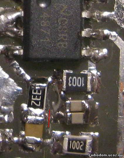

там слышно "шипение" усилителя на DA4; я в своем Кроте дополнительно установил последовательно с С30 резистор 3,3 ком - стало намного тише - попробуйте
не забудьте разрезать дорожку между С30 и С31 (составлен из 470pF x2 шт) чтобы соответствовало схеме  smile

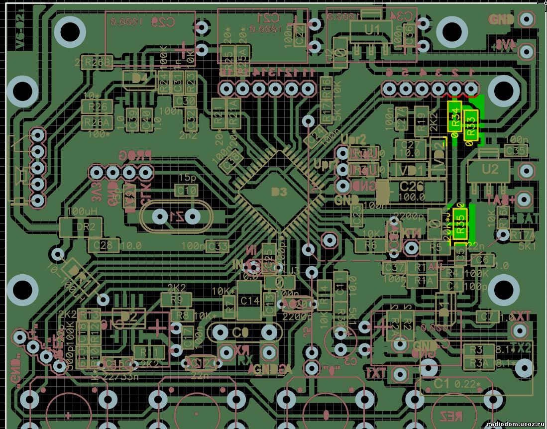

Подскажите по плате MD_K2-3_Z80_V6-02D_is.lay6
В каких случаях устанавливать R33, R34 и R35?

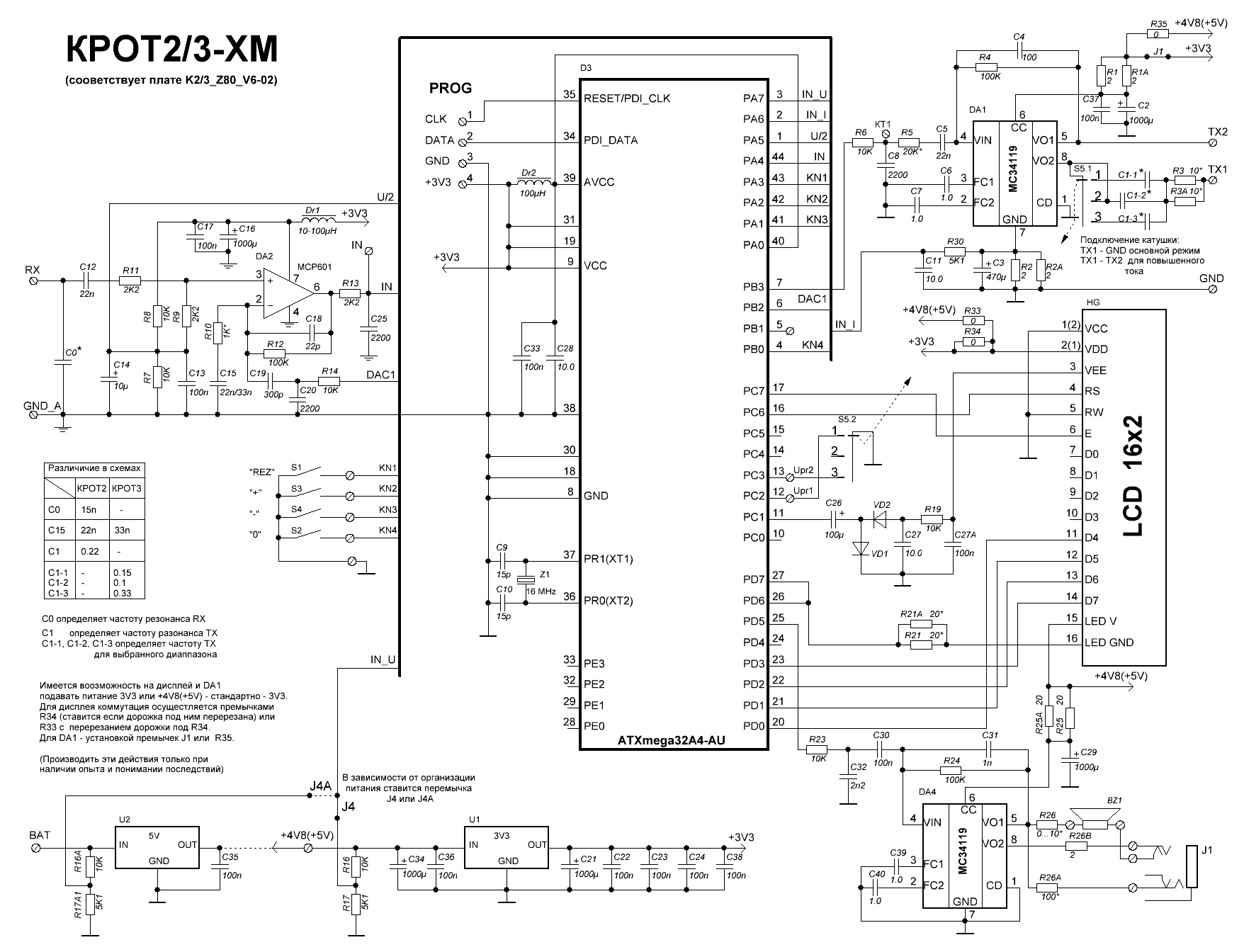

TCBДата: Понедельник, 04.02.2019, 20:12 | Сообщение # 5365
Сообщений: 2592
На моей схеме все написано:

web-labsДата: Понедельник, 04.02.2019, 21:05 | Сообщение # 5366
Сообщений: 10
Благодарю, очень доступно. Оставил питание дисплея и DA1 3,3В.
TCBДата: Понедельник, 04.02.2019, 21:17 | Сообщение # 5367
Сообщений: 2592
Я посоветовал бы DA1 запитать от 5В...

web-labsДата: Среда, 06.02.2019, 11:58 | Сообщение # 5369
Сообщений: 10
Специально для проверки шил на 5 вольтах, никаких проблем не заметил.
Добавлено (06.02.2019, 12:03)
Сделано, снял J1, поставил R35.
Подскажите, действительно ли DA2 ловит помехи от контроллера ЖК дисплея? У меня односторонняя печатная плата, без второго экранного слоя. Следует ли принять меры, подложив между DA2 и дисплеем заземлённый кусочек фольги? Если да, то на какую массу его заземлять - на цифровую или аналоговую?
януковичДата: Среда, 06.02.2019, 13:47 | Сообщение # 5370
Я такого не заметил. В квартире, в городе, у меня такие помехи, что прибор трудно даже проверить на работоспособность. Но за городом, в полях, все тихо работает. Если есть возможность, по-экспериментируйте. Заземление поставьте, и прикрутите на минусовую клему аккумулятора. Но, думаю, оно не нужно.  wink
