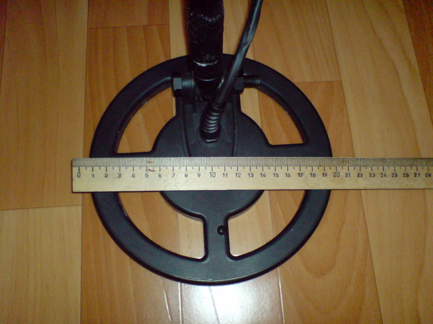

юра20Дата: Четверг, 09.05.2013, 10:08 | Сообщение # 605
Сообщений: 14
здравствуйте. поздравляю с праздником.
катушка кольцо диаметр 19 см по меди, провод 0,47 витков 40 точно не помню.
rx 200 витков проводом 0,22.
сх  снаружи rx  проводом 0, 47 мотал витков 25 потом отматывал.
о конденсаторах не пишу они индивидуальны для каждой катушки .
частота тх 8425 гц ток максимальный по кроту 125 ма.
экран графит на внутренней стороне корпуса катушки.
кабель самодельный 2жилы в экране на тх и2 жилы в экране на rx 1 провод с экрана корпуса .
все в термоусадке. кабель мягковат но работает хорошо.
в усилителе mcp601 коэфициэнт усиления 65.
по воздуху правильное вди на 5 копеек ссср сантиметров с 20  для этой катушки
по поводу находок.
все находки были не глубокие поскольку песок завозили для укрепления берегов совсем недавно и он
смешан с гравием кстати коэфициэнт грунта показывал 03 если не ошибаюсь
Прикрепления: 6439041.jpg (138.7 Kb)
