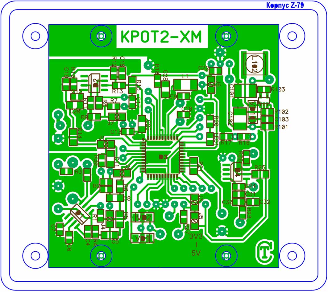

Цитата (servissota)
С большим удовольствием посмотрел бы и новую Вашу плату.
Ну вот подготовил подкорректированную плату. На плате заложен преобразователь 3,7В (3,6В) в 5В. Если кому понадобится питать от ак. больше 5В, прицепить стабилизатор с тремя выводами думаю не составит труда. В архиве файлик в котором все расписал.
Единственная просьба писать отзывы, а то не понятно нужно ли это кому нибудь.
Прикрепления: 6215615.jpg (196.3 Kb) · MD_KROT2_3V7.rar (341.6 Kb)
Сообщение отредактировал TCB - Пятница, 10.05.2013, 15:08

nikko10Дата: Пятница, 10.05.2013, 16:04 | Сообщение # 619
Сообщений: 75
Витя,спасибо,ты тоже оказал посильную помощь.Сергею спасибо за разработку новой платы,конечно нужно!Так что,если у меня питание от двух акумов по 3,7 вольта без стабилизатора,это чревато для схемы ?
Сообщение отредактировал nikko10 - Пятница, 10.05.2013, 16:06
TCBДата: Пятница, 10.05.2013, 16:48 | Сообщение # 620
Сообщений: 2542
При полном заряде это около 8,2В. Если схема без изменений, то на прямую запитан только усилитель звука - ему не страшно, и подсветка - надо посмотреть как изменяется яркость при разряде до 6В. Но вот на стабилизаторе 3,3В падение почти 5В - надо смотреть не перегревается ли.
Сообщение отредактировал TCB - Пятница, 10.05.2013, 16:51
AndrewДата: Пятница, 10.05.2013, 16:59 | Сообщение # 621
Нормально, по даташиту стабилизатор 4.7-15В. Единственное при таком включении (без транзистора) подсветки нужно подбирать резистор R21.
AndrewДата: Пятница, 10.05.2013, 17:04 | Сообщение # 622
ТСВ спасибо за плату!
