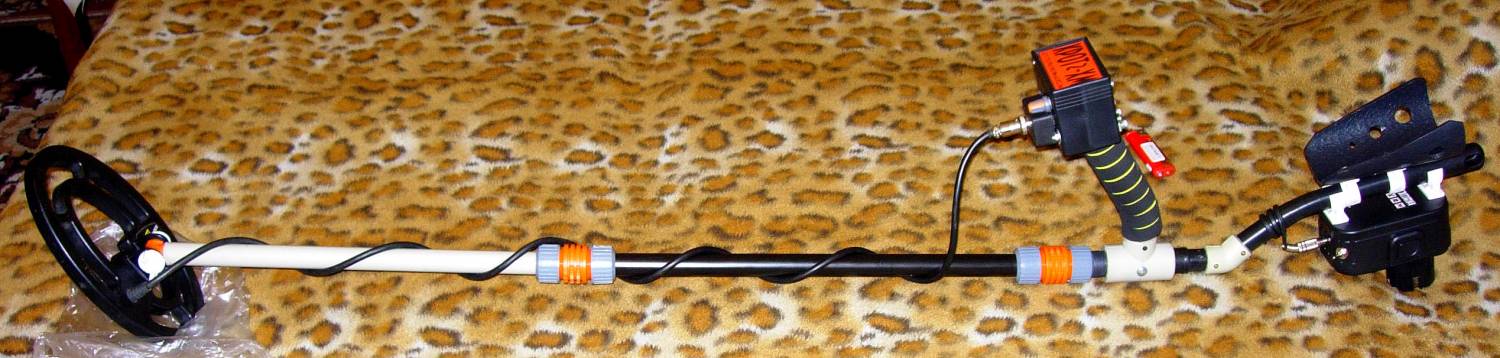

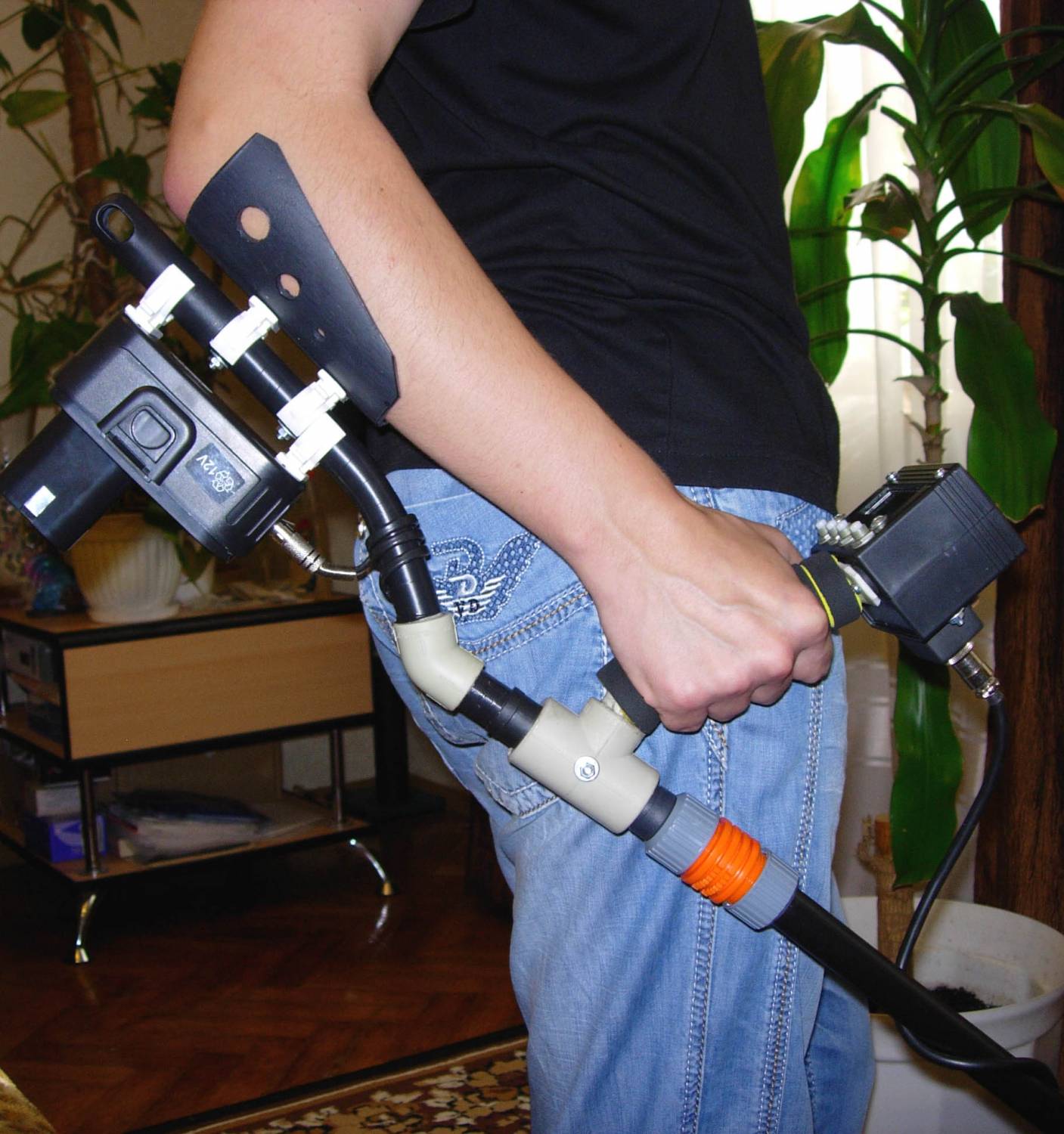

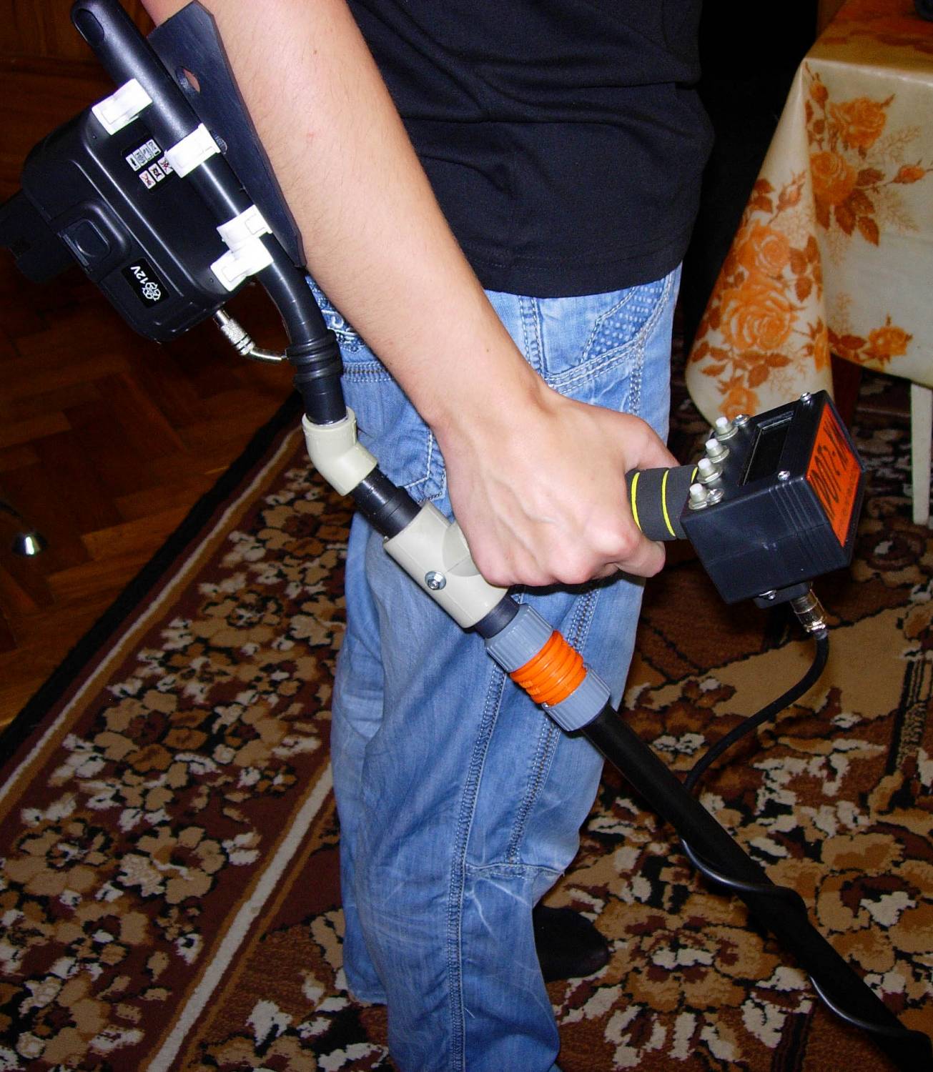

Сегодня праздник! Я полностью закончил Крота-2. Пока выставлю фото. Видео выставлю завтра (пробовал снимать фотоаппаратом, плохо получилось. Звук отстает от видео. Махнул монеткой, и тишина... только потом озвучка появляется. И снимает файлами .MOV 8 минут - гигабайт). Завтра пересниму КПК.
Прикрепления: 7278607.jpg (106.8 Kb) · 6314418.jpg (236.6 Kb) · 5322149.jpg (200.0 Kb)
