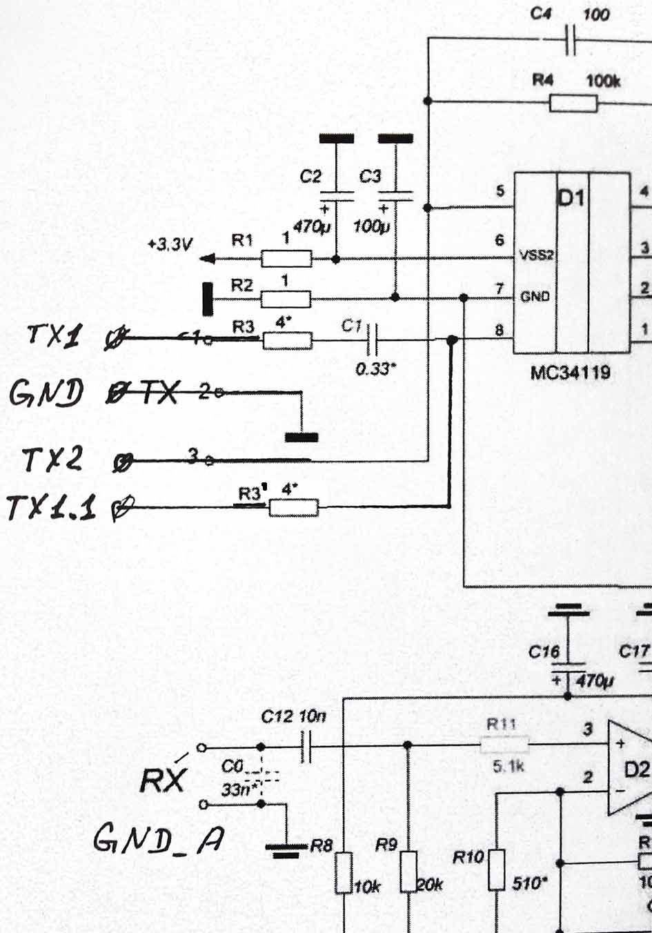

TCBДата: Четверг, 23.05.2013, 20:40 | Сообщение # 666
Сообщений: 2542
Цитата (bliznecvy)
Опять-же TXовый кондер у меня стоит в приборе, значит сменная катушка должна подгоняться под него по частоте. Как вариант, запихивать все кондеры в корпус датчика.
Специально для тех кто имеет желание экспериментировать с датчиками на своей последней плате предусмотрел дополнительную точку подключения ТХ, для случая установки С1 в датчике
и у себя все 4 вывел на разъем (благо я совершенно случайно поставил 7-миконтактный).  Теперь могу экспериментировать с катушками просто подключая их к нужным контактам разъема.

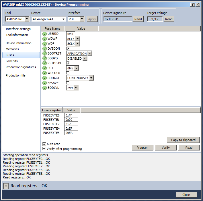

YSDragonДата: Пятница, 24.05.2013, 00:40 | Сообщение # 671
Сообщений: 16
Доброй ночи Andrew.
Возник вопрос по прошивке ATXMega.
На картинке мои фузы, отличаются от ваших Fusebyte4 0xEF. В чём загвоздка.
На экране мигающие наборы символов. Индикатор проверен.(WH1602B-YGH-CTK) Сигнальные шины впорядке.
Прикрепления: 5045179.png (34.3 Kb)
Сообщение отредактировал YSDragon - Пятница, 24.05.2013, 12:24

AndrewДата: Пятница, 24.05.2013, 10:49 | Сообщение # 675
Звуковая заставка по включению проходит? Если да - пробуйте прошить разные версии..
