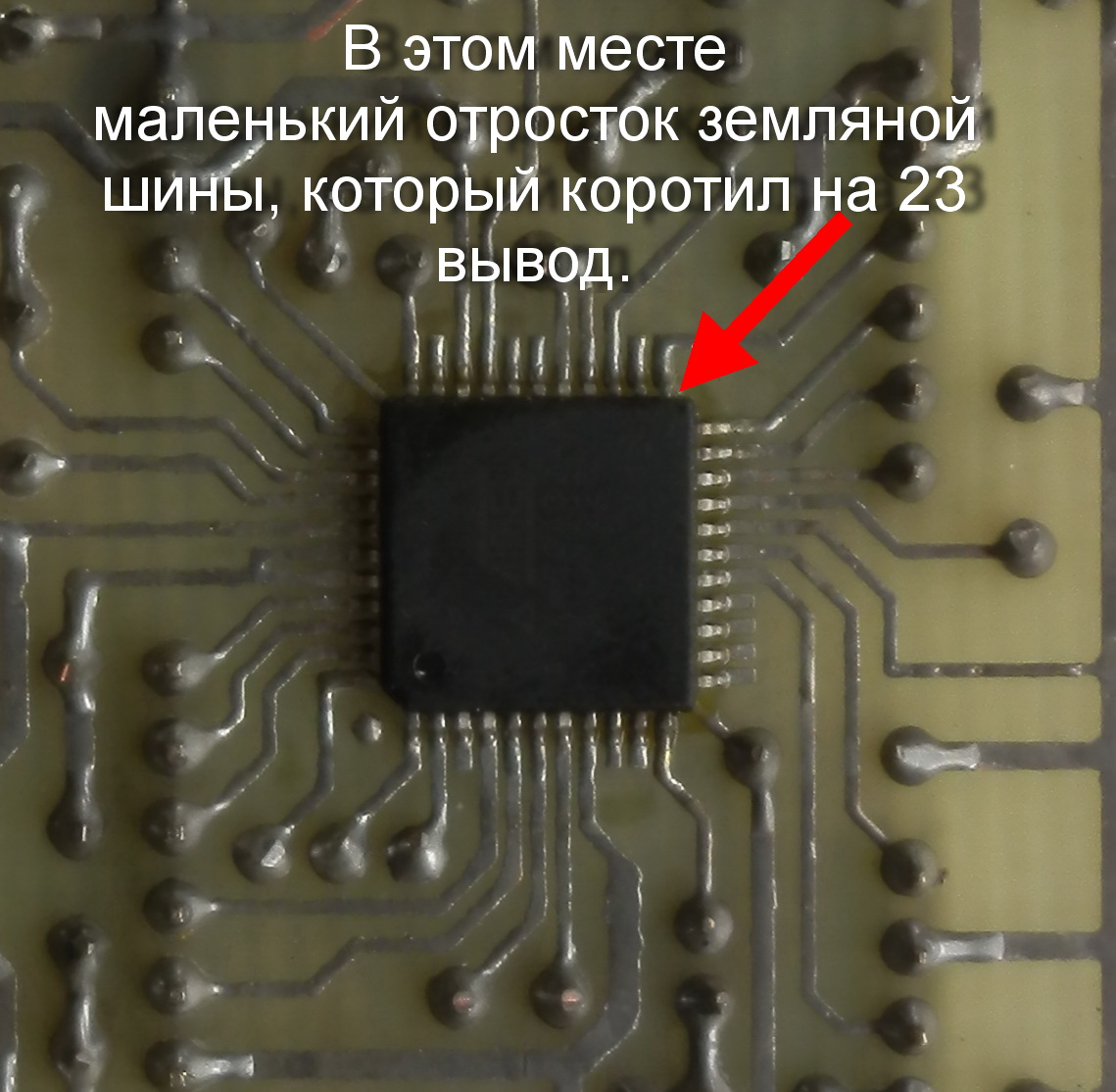

Звуковое сопровождение проходит на всех прошивках, хотя я не знаю какое должно быть, на индикаторе бегают наборы символов. Через 10 с после включения сплошной фон в динамике 1000 Гц

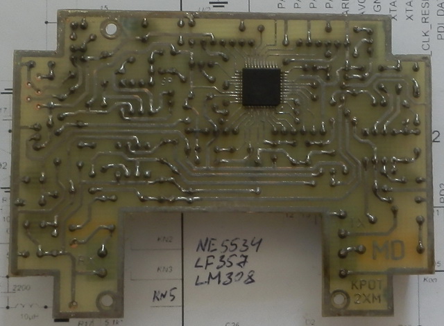

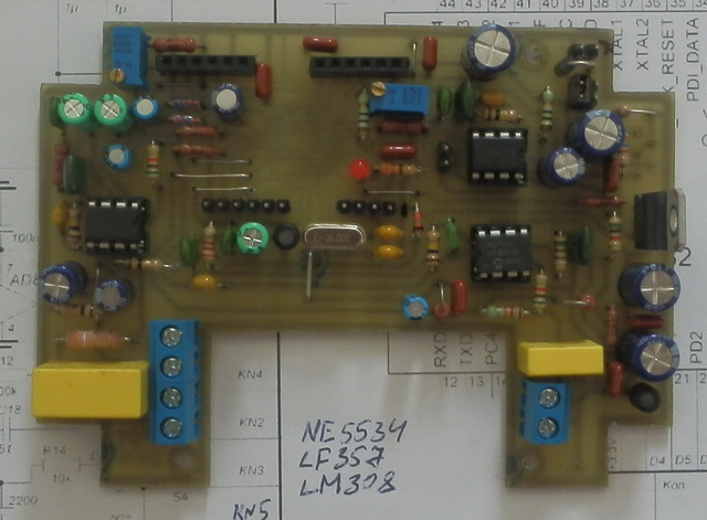

YSDragonДата: Пятница, 24.05.2013, 12:06 | Сообщение # 678
Сообщений: 16
Цитата (янукович)
Вы делали интересные "разводки" Квазаров под ДИП элементы. Может и под Крота-2 что-то разрабатывали, типа проц смд-шный, а все остальное "ногастое". Если да, то было бы интересно взглянуть.
Да Вы правы. Почти родил очередной симбиоз под Z-80
Прикрепления: 7129513.jpg (105.9 Kb) · 7037276.jpg (103.5 Kb)

AndrewДата: Пятница, 24.05.2013, 13:43 | Сообщение # 679
Не должно такого быть особенно без катушки.
Какой у вас индикатор?
YSDragonДата: Пятница, 24.05.2013, 13:44 | Сообщение # 680
Сообщений: 16
Цитата (Andrew)
Не должно такого быть особенно без катушки. Какой у вас индикатор?
WH1602B-YGH-CTK
AndrewДата: Пятница, 24.05.2013, 13:49 | Сообщение # 681
Индикатор нормальный..
Подсветка где-то на 2 сек при включении загорается?
Хочу понять в программе у вас проблема или в железе..

AndrewДата: Пятница, 24.05.2013, 14:34 | Сообщение # 685
Программа работает!  Если индикатор исправный ищите ошибки в железе (распайку индикатора)

YSDragonДата: Суббота, 25.05.2013, 11:24 | Сообщение # 687
Сообщений: 16
Да Вы правы дело было в железе. Маленький отросток земляной шины ATXMEGA32, коротил на 23 вывод.
