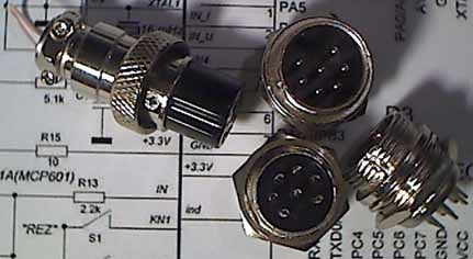

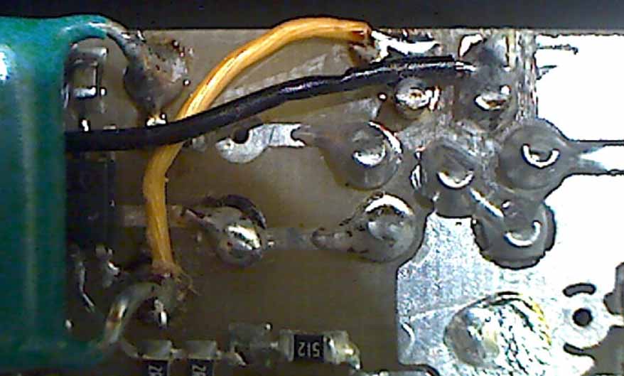

1.плата is2 ,на этой плате 7 контактный разьем идет,он стандартный или какой то необычный?? по теории чтоб поставить в Z79 нужен разьем как на гаррете впаивается в плату...

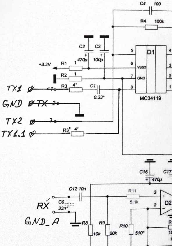

2. выход TX1-резонансная и TX2 -нерезонансная накачка??
3.земля ТХ почему то берется с RX, может правильнее с земли усилка ТХ???
Разъем стандартный (на фото), поставил какие были в наличии.
Возможно, но я не знаю что такое "гаррет" shy и какой там разъем.

Когда разводил is2 я еще не разобрался как подключается катушка и рассчитывал подключать ТХ1-ТХ2 (без земли). Когда разобрался (два способа подключения катушки: ТХ1-GND и ТХ1-ТХ2, во втором случае ток в 2 раза больше)  пришлось резать дорожки - вывел все точки ТХ на разъем (и еще одну до С1, для случая если он в катушке). При этом землю взял с усилителя ТХ. (см. фото - черный провод земля).
При запайке разъема в плату (по крайней мере такого как у меня) возникает необходимость очень жестко крепить плату т.к. на нее приходится вся нагрузка при подключении/отключении кабеля. Чтобы избежать этого и уйти от привязки к конкретному разъему, в последующих вариантах разводки я вынес его с платы. К тому же на последней плате учтены и другие поправки поэтому лучше применять плату MD_KROT2_3V7

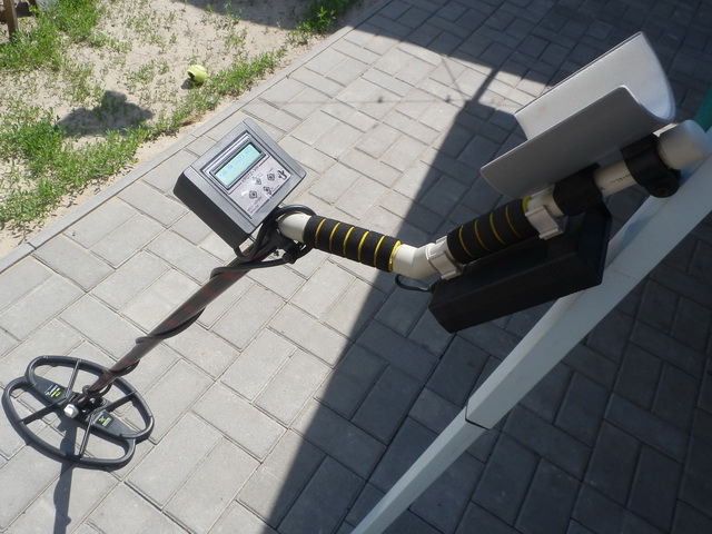

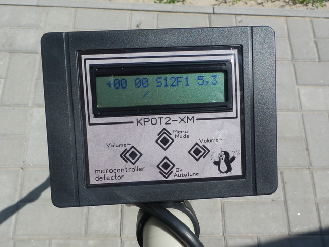

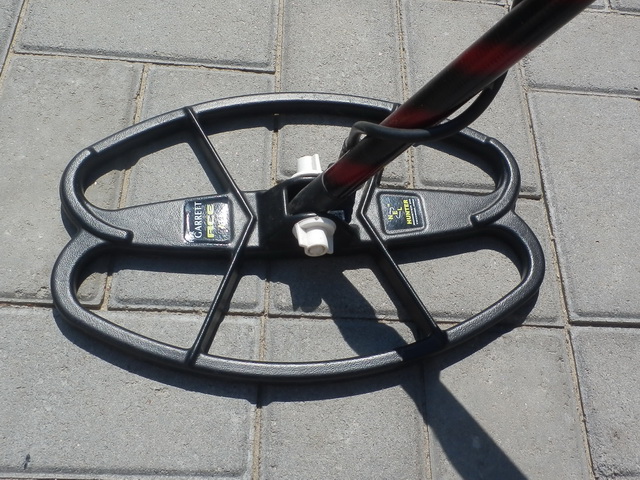

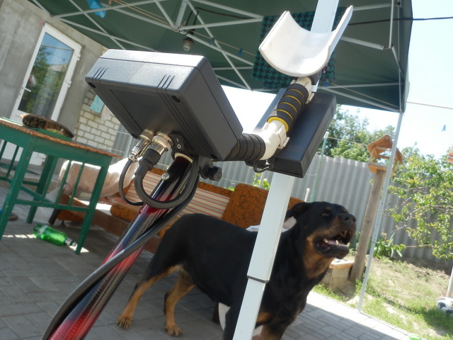

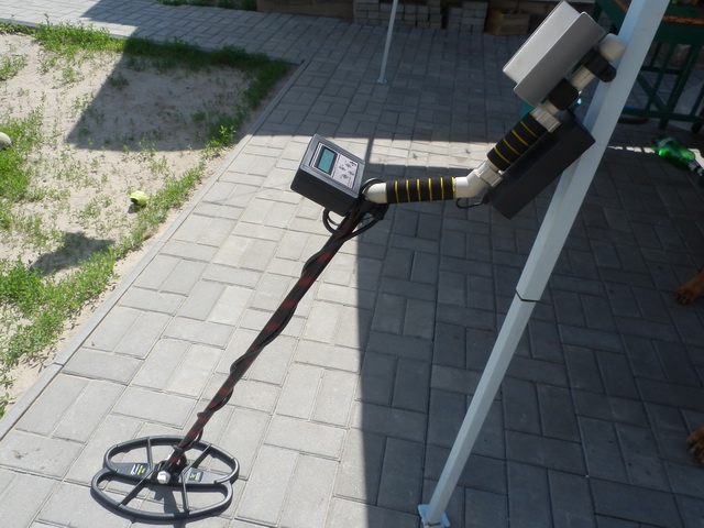

Собрал Кротика, пора на испытания.
Прикрепления: 1873614.jpg (122.9 Kb) · 6950366.jpg (136.0 Kb) · 6993487.jpg (136.1 Kb) · 2497356.jpg (165.3 Kb) · 0275596.jpg (130.4 Kb)
AndrewДата: Понедельник, 27.05.2013, 13:12 | Сообщение # 698
Сборка симпатичная.. А что за катушка? Как по воздуху?
YSDragonДата: Понедельник, 27.05.2013, 14:18 | Сообщение # 699
Сообщений: 16
Garrett ACE Hunter NEL. Монета 30см

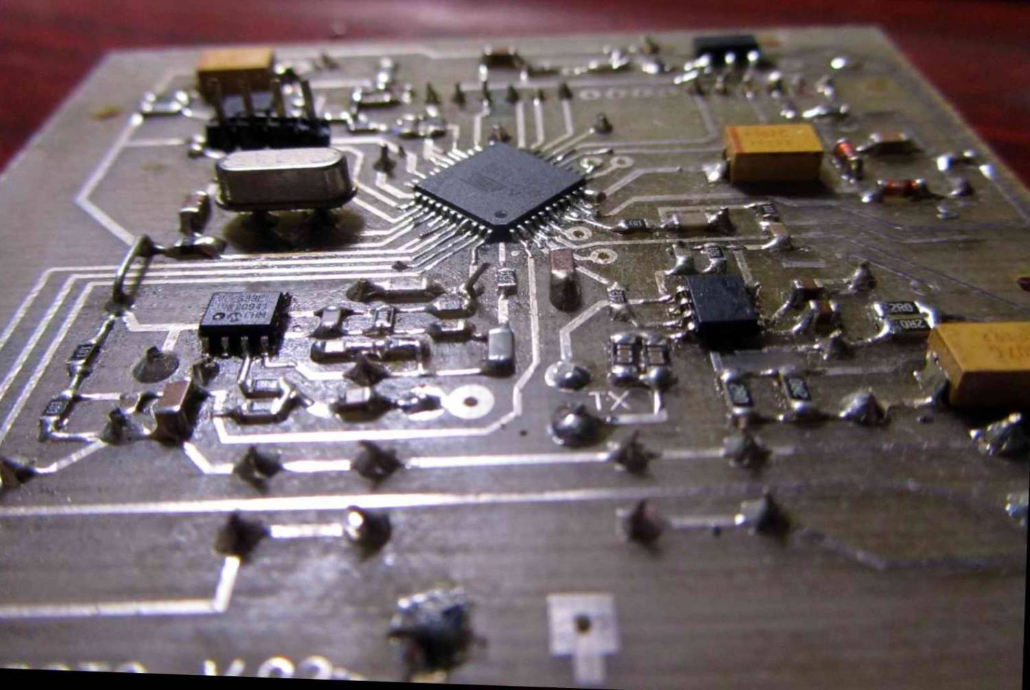

AndrewДата: Вторник, 28.05.2013, 16:45 | Сообщение # 703
Переходите на СМД!
Прикрепления: 7442356.jpg (145.2 Kb)
SergM-76Дата: Вторник, 28.05.2013, 16:56 | Сообщение # 704
Сообщений: 158
Andrew, Жалко глазки. До операции с СМД проблемы не было.
Сообщение отредактировал SergM-76 - Вторник, 28.05.2013, 16:59
AndrewДата: Вторник, 28.05.2013, 17:07 | Сообщение # 705
А ручки вам не жалко...
