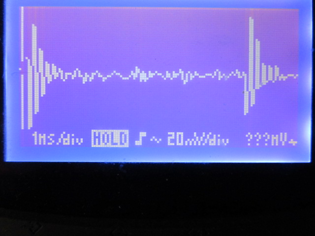

Вот осциллограмма на выходе усилителя RX у меня дома с подкл. датчиком.
PS: Если при отключённой катушке "прут" на пороге больше 3, то стоит плату посмотреть, особенно провод от входа rx до разъема и сам разьем!

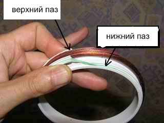

Датчик кольцо диаметром 20 см:  провод 0,2мм, 250 витков приемная на пластиковом коробе для проводки диаметром 10 см, частота 7300Гц,  компенсирующая 20 витков 0,4мм в нижнем пазе на пластиковий короб для проводки на  передающую + 15 витков для отмотки в верхнем пазе на пластиковий короб для проводки на  передающую диаметром  0,4 мм,   передающая диаметром 20см на пластиковом коробе для проводки 75 витков 0,4, частота 8300Гц. Кодеры в корпусе датчика. Все это в твердый пенопласт. Датчик обклеен стеклолентой. Екран - фольга с кондеров. Провод 0,4 в шелковой изоляции, 0,2 обычный.
Не могли бы Вы выложить фото, а то не могу сообразить о чем речь.
Вставляю в пенопласт не снимая с оправки.
