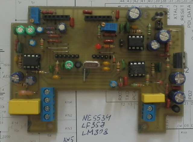

YSDragon, так можно будет посмотреть на Вашу печатную плату (в лейке)? И как успехи на данный момент?
YSDragonДата: Среда, 12.06.2013, 15:57 | Сообщение # 801
Сообщений: 16
Да можно, но пока стабильной работы прибора нет.
Прикрепления: 0856117.jpg (105.9 Kb) · KPOT_2M_YSDrago.rar (66.5 Kb)
Сообщение отредактировал YSDragon - Среда, 12.06.2013, 18:47
януковичДата: Среда, 12.06.2013, 16:28 | Сообщение # 802
Спасибо большое за платку. В ней пишется приемник 5534 и 601. Думается мне что с первым, работать прибор нормально не будет (маловато питания). А на счет стабильной работы, нужно подумать... Вы с каким датчиком пробовали? Какой стоит кабель? Разъем заземляли? Еще может быть дело в "длинной дорожке" с приемника на проц. А так все красиво. Возможно чуть позже немножко подкорректирую (как мне видится) и попробую собрать.

YSDragonДата: Среда, 12.06.2013, 17:19 | Сообщение # 804
Сообщений: 16
Цитата (Andrew)
А можно поподробнее?
1.Много ложняков(тресков, писков, щелчков)
2.В статике не работает, не отстраивается от грунта, при приближении к мишени тишина, при удалении начинает пищать, может заклинить постояннвм писком.
OPA340
C MCP601 настроить пока неудалось
Сообщение отредактировал YSDragon - Среда, 12.06.2013, 18:49
AndrewДата: Среда, 12.06.2013, 18:22 | Сообщение # 805
1. Ели дома то это нормальное явление. У меня и на 9 пороге дома ложняки прут, а в поле работаю на 2 пороге.   ПОМЕХИ!
Но у вас другая проблема:
2,3 и тд. NE5534  ну ни как не подходит у нее питание если не ошибаюсь +-5в, а у нас всего +-1.6В.
и усилитель должен быть при таком питании  "Rail-to-Rail Output" обязательно! Другими словами операционник должен работать до уровня питания по выходу, а у вас операционник работает -1.3 до уровня питания и что вы получаете 1.6-1.3=0.3В в плече.  Если катушка имеет не сведения 300мв у вас 0 динамического диапазона...
Можно ставить ОУ например как в квазаре - МСР633 ...
YSDragonДата: Среда, 12.06.2013, 18:44 | Сообщение # 806
Сообщений: 16
Извините ввёл всех в заблуждение, у меня D2 OPA340
AndrewДата: Среда, 12.06.2013, 19:02 | Сообщение # 807
Если OPA340 удовлетворяет выше сказанному - ищите ошибки на плате.
Я думаю осциллограф все покажет на выходе ОУ..
AnkoДата: Среда, 12.06.2013, 19:15 | Сообщение # 808
Сообщений: 120
OPA340 наряжение питания 5,5 вольт, установите МСР601 в полне работоспособна, проверьте входной делитель обвязку (номинал, напряжение = половина питания), ну и как водится проверить - шумы питания.
