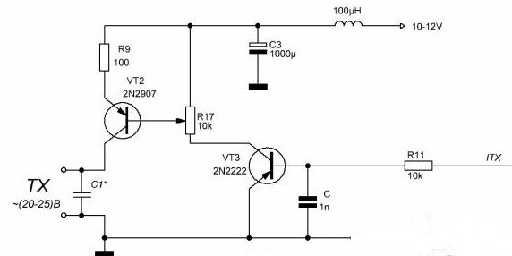

Хочу поинтересоваться на будущее. Думаю заказать деталек и соорудить (на пробу) Крота-2 с параллельным резонансом. Андрей, пробовал подключать датчик от Фишера, с таким контуром. В связи с этим и вопросы.
Вы, наверное использовали такой усилитель?
А питали как? Напрямую от аккума, или ставили дополнительный стабилизатор? Если от аккумулятора, то при разряде на 2в. (где-то так, в среднем, может подсесть батарея за день поиска), не "плывет" ли частота? А если от стабилизатора, то какой ставили (5в, 8в)? Например у Вайтса, у старенькой модели (3900), передатчик запитан от 5в. И прибор имеет неплохую чувствительность. Вот его передатчик.
Так-же интересует цепочка измерения и управления мощностью накачки в ТХ (Р2, Р30, С11). Как с ней? Думаю ток измерять в таком контуре, не очень будет правильно. А если измерять напругу, то придется вносить изменения в программу. Аналогично и с "автонулем", "автонастройкой резонанса"...
Или лучше выбросить эту затею из головы? И так все прекрасно работает, и нечего здесь экспериментировать?

AndrewДата: Суббота, 29.06.2013, 10:48 | Сообщение # 835
Я ставил DC/DC преобразователь "P6AU-0524ELF" и получил 20в от 3.3в. Вам может так много не надо - зависит от применяемой катушки. Измерять ток можно снимая напряжения с резистора 1ом стоящего на землю последовательно с контуром...
