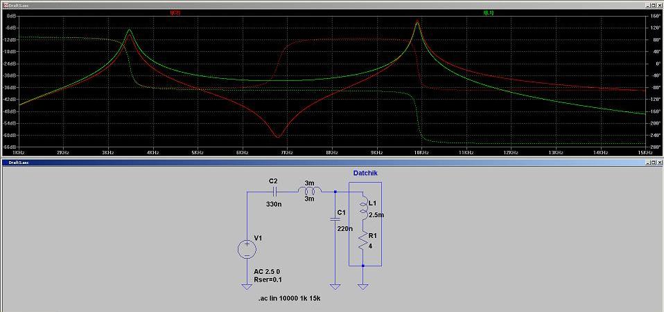

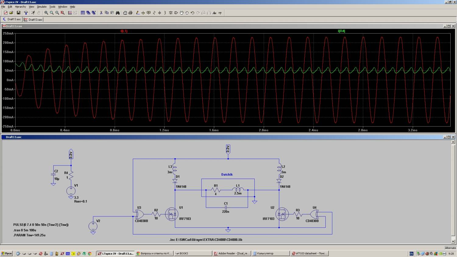

-=master=-Дата: Вторник, 02.07.2013, 21:55 | Сообщение # 853
Сообщений: 11
Цитата (янукович)
Так-же интересно... Если можно по-подробней пожалуйста.
Как-то так. Красным - потребляемый ток, зеленым ток датчика. Накачивать можно через трансформатор.
Цитата (Andrew)
чем что..)
Чем тот-же датчик на последовательном резонансе.
Или так:
 Красным - ток датчика, зеленым - потребление. При напряжении питания 3,3в. biggrin
Поэтому я спрашивал про выход прямоугольника с проца.
Если кому интересно - могу выложить модельку в LTSpice.
Прикрепления: 7482977.jpg (55.4 Kb) · 9187879.jpg (140.6 Kb)
Сообщение отредактировал -=master=- - Среда, 03.07.2013, 08:57
