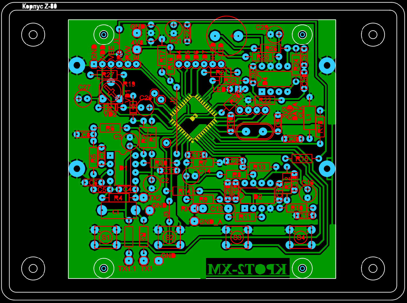

Для любителей плат с компонентами DIP выкладывая вариант платы. Сразу предупреждаю, что сам плату не изготавливал и не собираюсь (с SMD мне уже больше нравится). Нумерация элементов соответствует схеме. Отличия: вместо переменника R22 - делитель; R27 подсоединен не к общему, а к +3,3В (кому не нравится может обрезать дорожку и подсоединиться к общему).
Кто будет делать обязательно пишите отзывы, что бы не боялись повторять или наоборот smile .
В ответ на пожелания - разметка для кнопок и индикатора. Только обязательно сравнивайте применяемый индикатор с тем что на плате - размеры могут отличаться.

Сергей как всегда на высоте в плане разводки плат-ОЧЕНЬ КРАСИВО,обязательно соберу,вот бы еще разметку для кнопок и индикатора на корпус под эту плату,по другим приборам знаю,если сам начинаешь "попадать" получается фуер=буер biggrin
