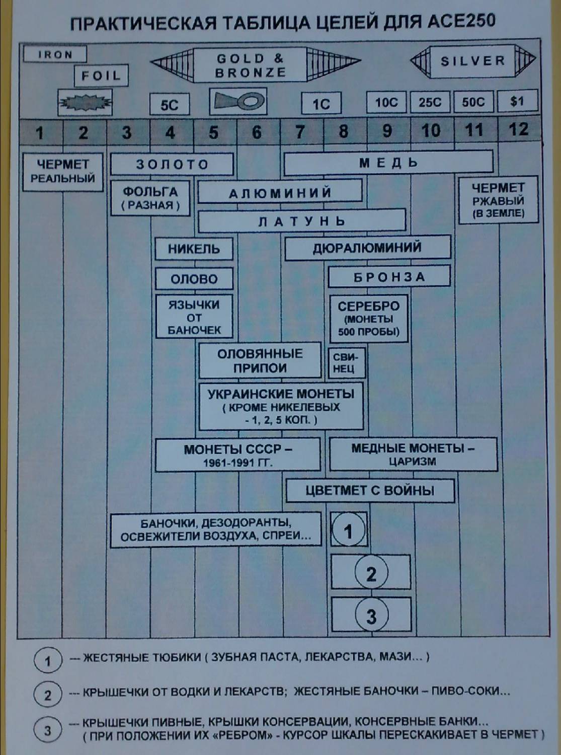

посмотреть на реакцию К-2 на всю шкалу металлов.
Если не трудно, подскажите, где посмотреть таковую применительно для КРОТа. Хотелось бы так же и сводную таблицу по ВДИ, к примеру нечто, как для АСЕ250
Прикрепления: 6183374.jpg (183.3 Kb)
jAnatoliyДата: Среда, 28.08.2013, 08:20 | Сообщение # 1060
Сообщений: 115
Когда все правильно сделаете ,тогда эта шкала(ВДИ)всегда будет у Вас перед глазами,естествено при работающем приборе и не надо будет ее искать.
януковичДата: Среда, 28.08.2013, 08:21 | Сообщение # 1061
Точную карту ВДИ наверное никто не делал. Ориентируйтесь приблизительно так... 5 коп СССР 50-55, медная МОНЕТА 79-82, золотое кольцо 35-40, мелкое золото +10... Это я Вам показал начало, середину и конец шкалы. Если так станет, значит все в порядке. Самое главное что-бы прибор видел мелкое золото и медь (начало и конец шкалы).
Luk69Дата: Среда, 28.08.2013, 08:34 | Сообщение # 1062
Сообщений: 182
янукович, спасибо, вот примерно это я и хотел услышать. На форуме и в видео встречал крупички этой инфы, но вот как то не смог определиться до конца.

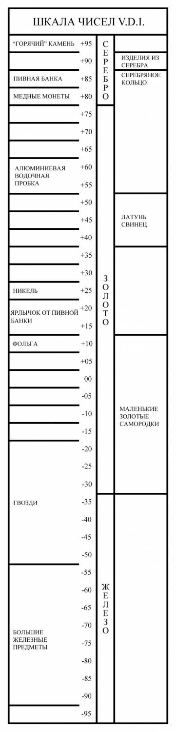

komradДата: Среда, 28.08.2013, 08:37 | Сообщение # 1063
Сообщений: 104
Сохранил себе таблицу чисел ВДИ, не помню где она выкладывалась, может и на этом форуме
Прикрепления: 0612445.jpg (59.6 Kb)
Luk69Дата: Среда, 28.08.2013, 08:51 | Сообщение # 1064
Сообщений: 182
komrad, спасибо! Правда пока не знаю, шо таке горячий камень)))...
