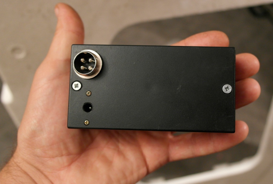

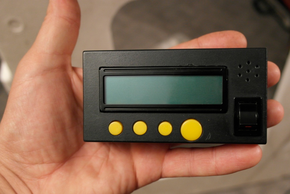

Снял своего крошку КРОТа...

TCBДата: Воскресенье, 01.09.2013, 01:42 | Сообщение # 1075
Сообщений: 2548
Снаружи очень даже симпатично. Было бы интересно посмотреть как выглядит изнутри.

AndrewДата: Воскресенье, 01.09.2013, 10:19 | Сообщение # 1077
А почему 4-я кнопка больше остальных?)
Luk69Дата: Воскресенье, 01.09.2013, 10:41 | Сообщение # 1078
Сообщений: 182
Сверло закусило и разворотило отверстие более чем надо))))). А изначально все кнопки планировались одинаковые.  Хорошо, шо в тетрисе есьб и одна большая)))))) Она у меня выполняет функцию "0"!
