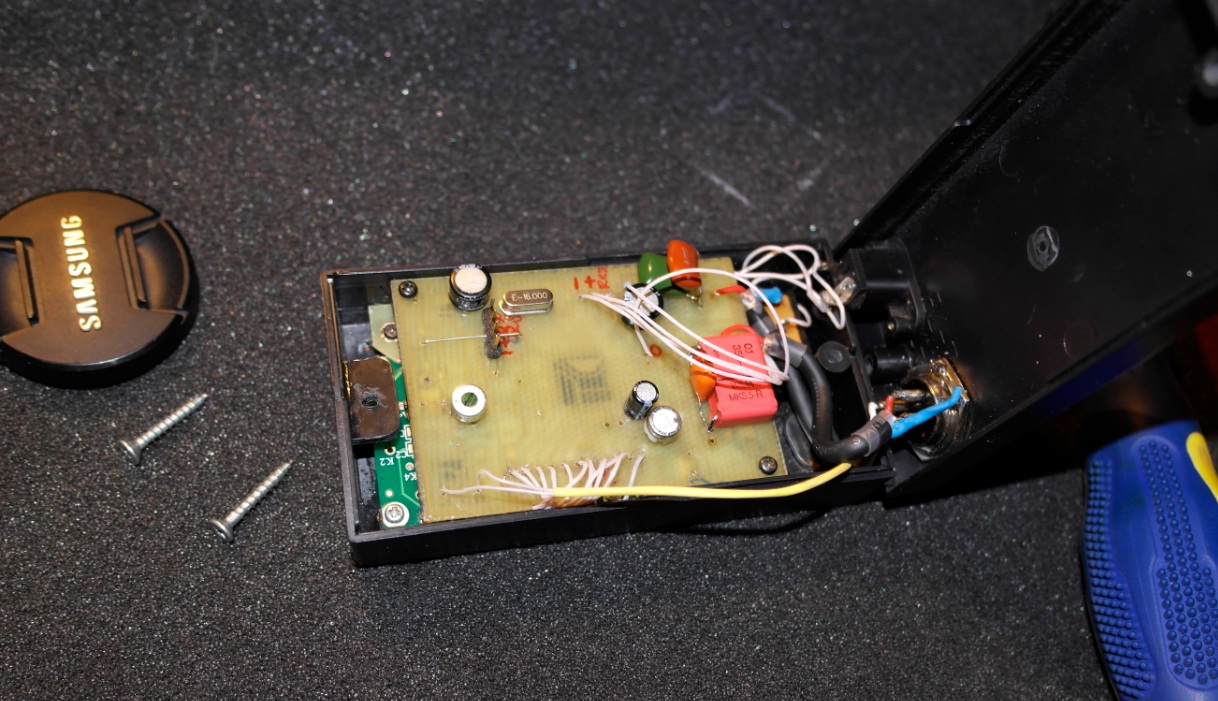

Luk69Дата: Воскресенье, 01.09.2013, 15:59 | Сообщение # 1090
Сообщений: 182
Цитата (TCB)
Было бы интересно посмотреть как выглядит изнутри.
Внутри, всё так же как и у всех)))

януковичДата: Воскресенье, 01.09.2013, 16:44 | Сообщение # 1091
По ходу у Вас что-то с платой не так..... без датчика, ток должен быть в районе 50мА....
