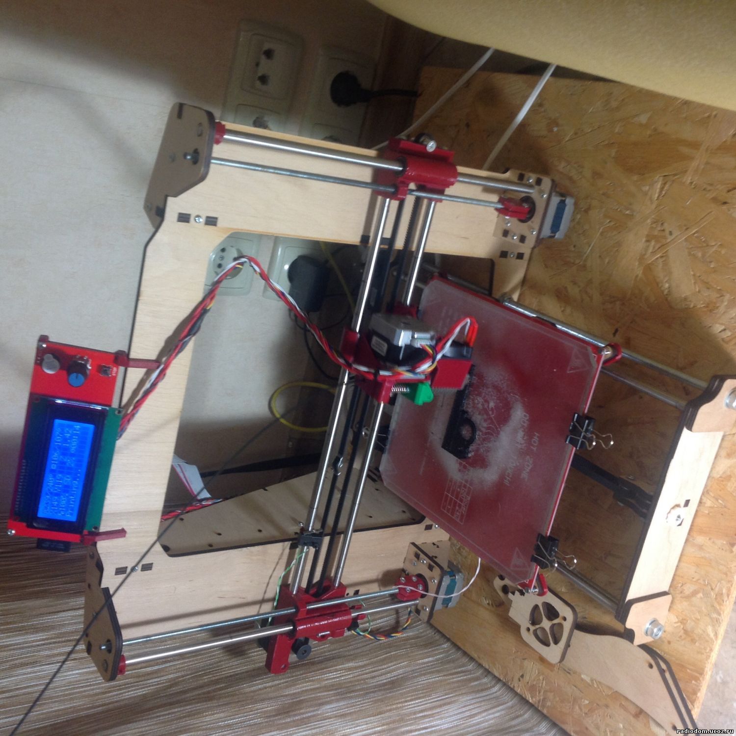

Цитата Мишка ()
Проконсультирую кротоводов в изготовлении бюджетного принтера.
Сколько будет стоить собрать такой апарат? Хоть приблизительно.
МишкаДата: Воскресенье, 12.06.2016, 15:39 | Сообщение # 1502
Сообщений: 36
3500-4000. если моторчики ставить дешевые еще дешевле будет.

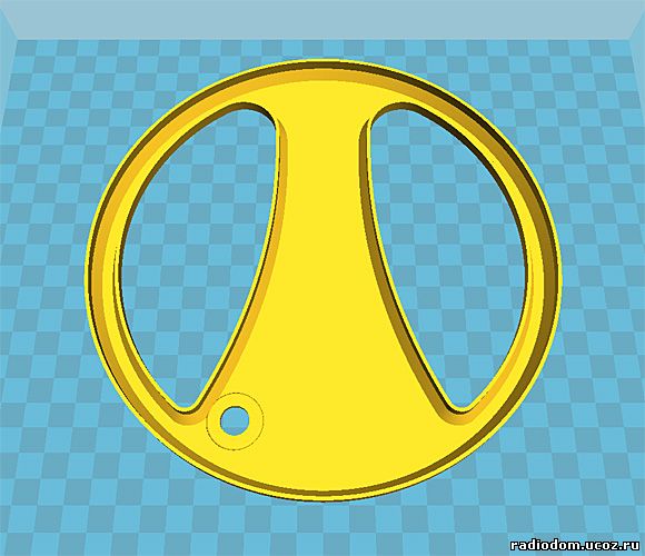

Мишка, специально для такого принтера  нарисовал 3D модель катушки диаметром 195мм (чтобы не печатать большую катушку из 4 частей, хотя можно было из 2).
Модель в архиве.

Модель в архиве.
А зачем такая широкая зона перекрытия катушек? Туда эпоксидки много пойдёт или придётся много пенопласта лепить для облегчения. Внизу можно сделать как вверху, а вверху - в 2 раза меньше, как минимум, а для гермоввода - типа выпуклость сформировать

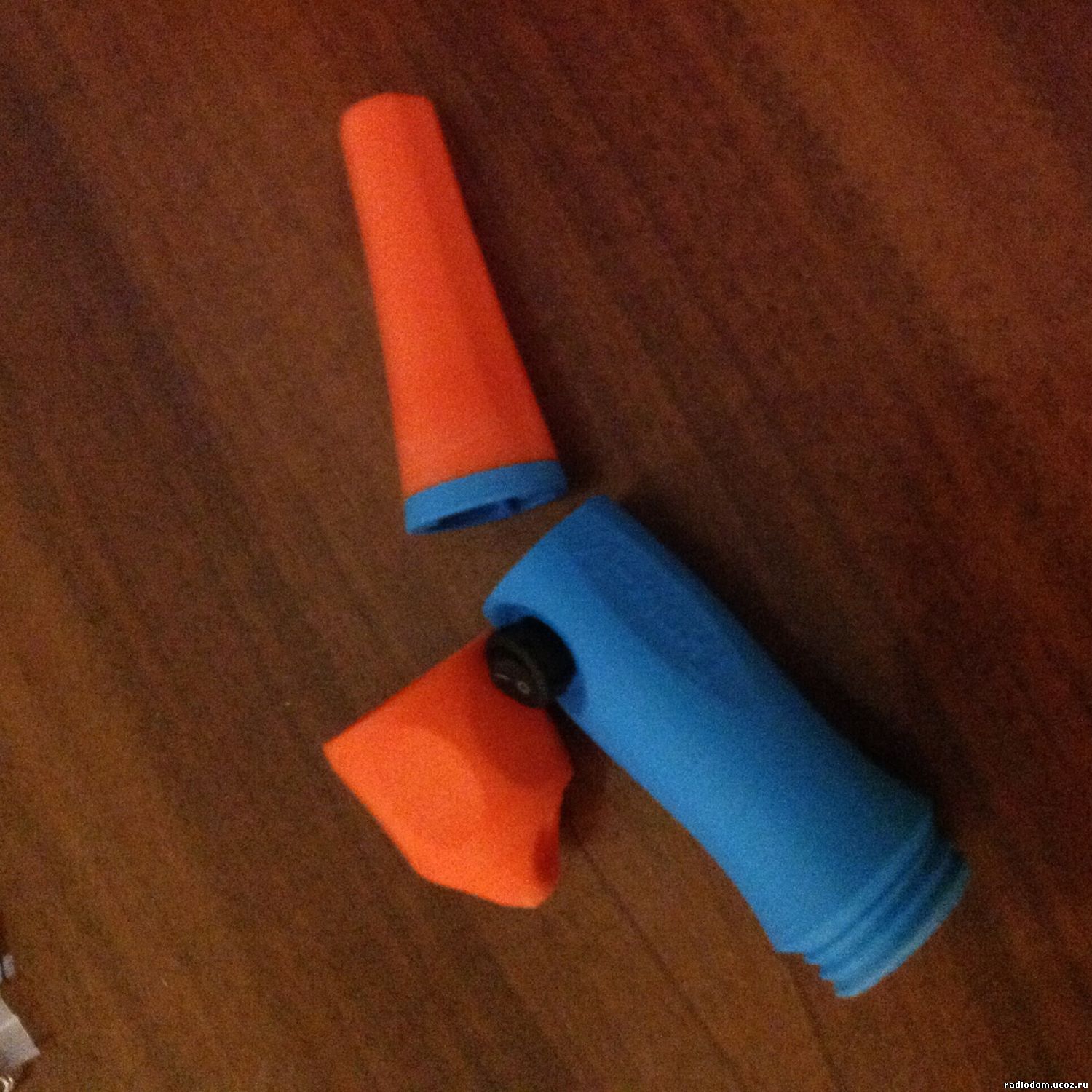

МишкаДата: Понедельник, 13.06.2016, 21:22 | Сообщение # 1509
Сообщений: 36
de-si-gn, за корпус катушки в размер стола спасибо. Из вашего, я еще гном напечатан. Но он постоянно пищит. Поэтому пока не хвасттаюсь.
Прикрепления: 0114703.jpg (250.0 Kb)
fedya_valkiДата: Понедельник, 13.06.2016, 21:40 | Сообщение # 1510
Ну так это уже не из-за 3D печати))))

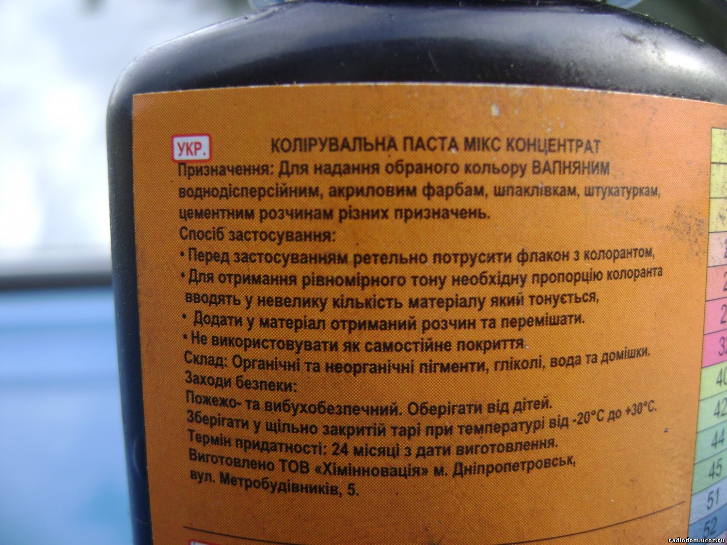

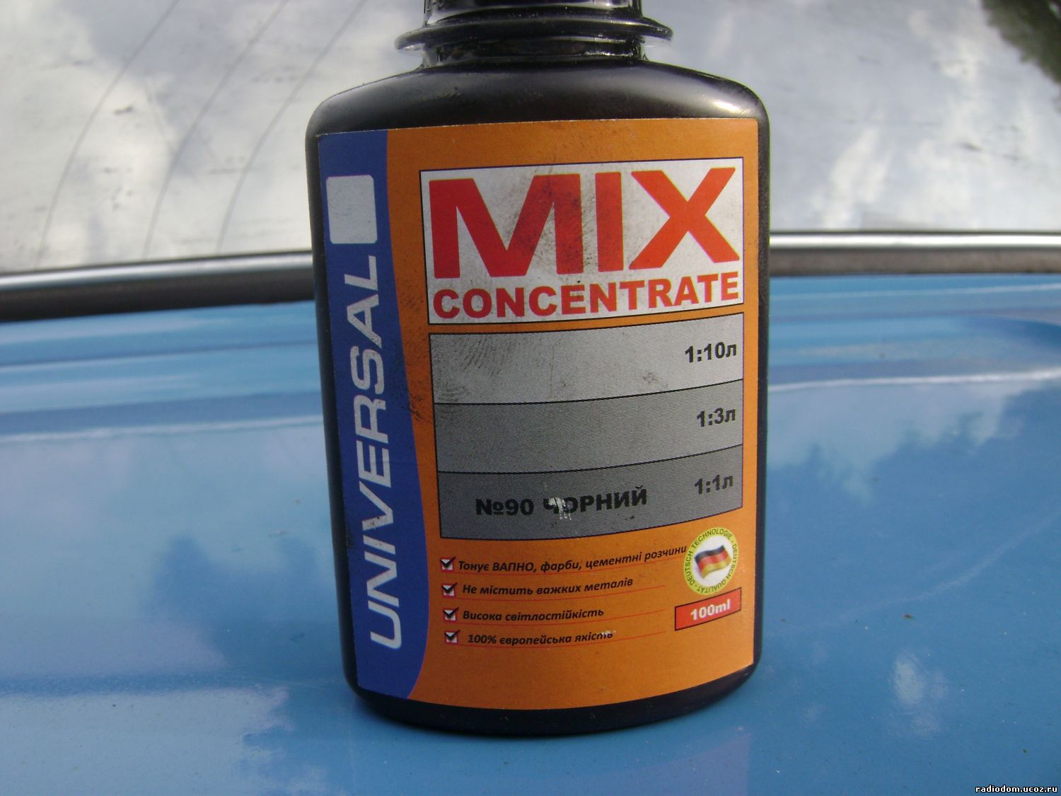

Кто чем окрашивает нижний слой , єпоксидку? єтим можно?
Прикрепления: 8079763.jpg (229.6 Kb) · 4010239.jpg (121.8 Kb)
Сообщение отредактировал ruslanMRF - Четверг, 16.06.2016, 11:26
януковичДата: Четверг, 16.06.2016, 19:31 | Сообщение # 1513
ruslanMRF, я крашу сажей, в строительных магазинах продается. Таким как у Вас средством, не пользовался. Если будете пробовать, вначале, поднесите ,по-махайте этой баночкой перед датчиком, посмотрите на реакцию прибора и не уводит-ли оно баланс.  wink
ruslanMRFДата: Четверг, 16.06.2016, 20:18 | Сообщение # 1514
Сообщений: 185
янукович, Все гораздо хуже оно не дает смоле застывать, на нем я попал нехило, поэтому сначала и задал вопрос может тоже у когото есть подобный опыт обращения с этим красителем. Сколько вы сажи добавляете , например на 100мл эпоксидки?
