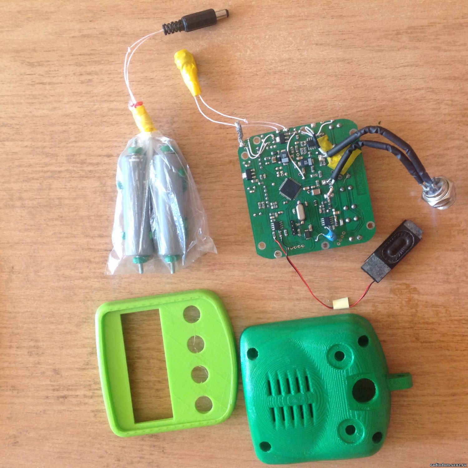

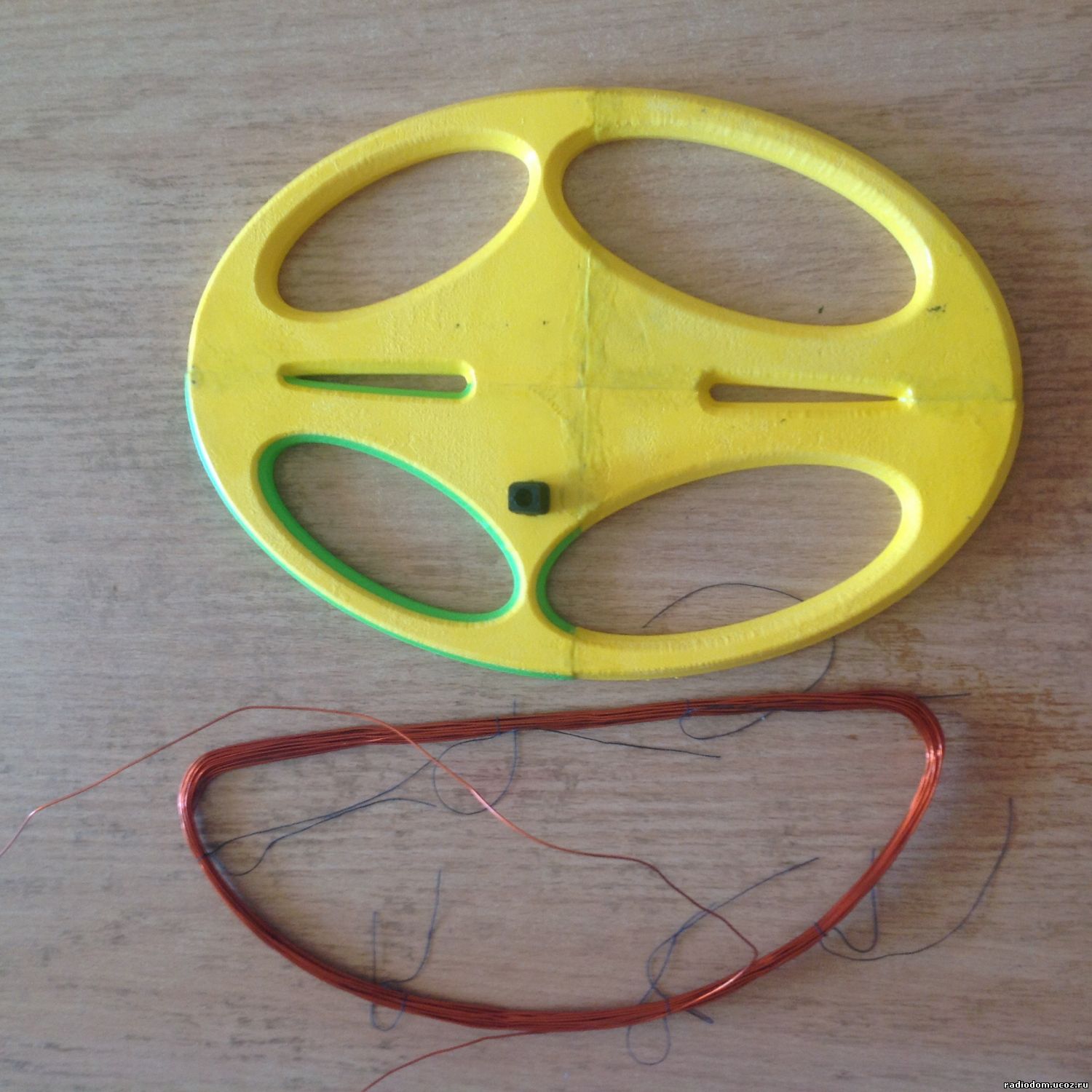

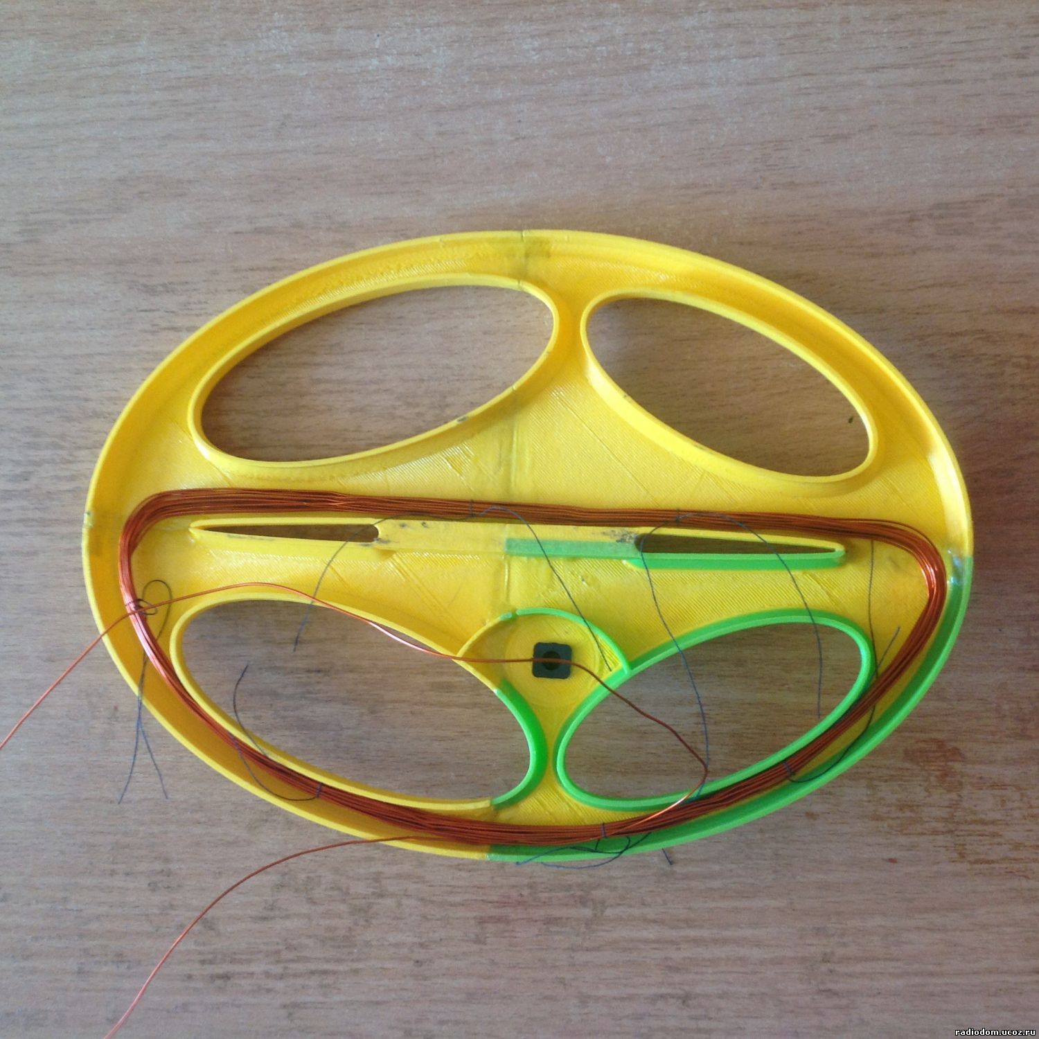

Состоятельные кроты (цитата), прошу помощи. Собрал Крот 2, прошил dfx. Вплотную подошел к изготовлению катушки. Есть провод 0.71 мм и 0,15 мм. Размер катушки 27 на 19 см. Длина петли получается 61 см. Катушку планирую безрезонансную, подключение Тх 1-3. Питание прибора от двух литиев. Форум по катушкам, прочитан неоднократно. Считаю себя "морально готовым и подкованным" ..)).
какое количество витков мотать для данного провода?

януковичДата: Воскресенье, 12.06.2016, 10:24 | Сообщение # 1500
Цитата из главной страницы по ДФХ. ..."5. Датчик желательно переделать. Передающая обмотка около 20-25 витков провода 0.6-0.8  Приемная 140-180 витков тонкого провода."
Такие параметры вполне подходят и к Вашему корпусу, и к диаметру провода.  smile
