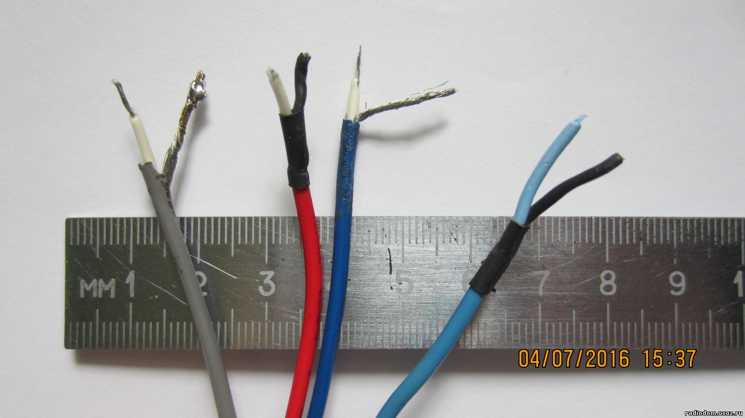

Подскажите пожалуйста. СпаялКрота .Нет кабеля для датчика. Вытащил  четыре
экранированных провода из старых vga кабелей.(т.к. те были большого диаметра и тяжелые) Возможноли из них соорудить достойный самодельный кабель и сколько этих проводов  использовать 3 или 4.
Прикрепления: 3017498.jpg (97.9 Kb)
de-si-gnДата: Понедельник, 04.07.2016, 19:07 | Сообщение # 1524
Можно и 2, пример: http://www.radiodom.org/forum/7-36-14394-16-1454701244
AndrewДата: Понедельник, 04.07.2016, 19:07 | Сообщение # 1525
Затяните из них 3 в термоусадку или еще в чего...Один на РХ  и два на ТХ , почему 2 на ТХ потом сможите местами менять когда будите искать термостабильность...
