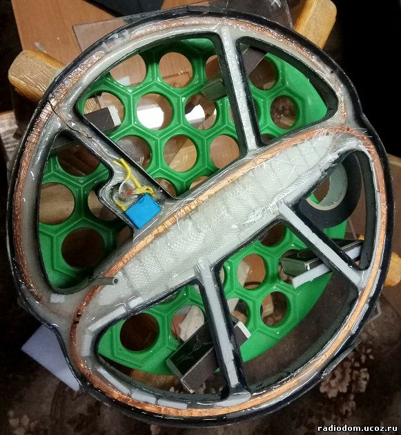

Воно то так, і пінопласту напхав, але можливо наступний датчик буду робити безкорпусним, котушок то понамотував... отже буде теж дд25. Просто заливати той весь простір корпуса однозначно + до ваги, думаю безкорпусний мінімум на 20-25% може бути легший при абсолютно достатній міцності. А  в дальшому майбутньому хочеться зробити щось типу снайперки може дд20, і дд32 на поля.
Цей датчик  що зробив наразі мене дуже радує, і сам прилад Крот теж, зараз якщо є годинка-дві то виходжу з ними
Ще одна фотка  з процесу. Видно вкладений пінопласт, і склотканину, виводи проводів одразу при намотці зробив так щоб були біля кабельного вводу. Звернув увагу також на те що баланс трохи втік коли наніс другий шар графітного екрану.

Котигорошко, зачем конденсатор в датчик ставите? Если его туда не ставить, датчик может работать на разных частотах, а если он в корпусе датчика - только на одной
Сообщение отредактировал fedya_valki - Четверг, 31.08.2017, 20:45

бо не хочеться ставити в блок, я спаяв 2ХМ. Маю покищо ще один куплений датчик дд28 з резонансними РХ і ТХ, і один прилад не з цієї теми, покищо все взаємозамінне.
