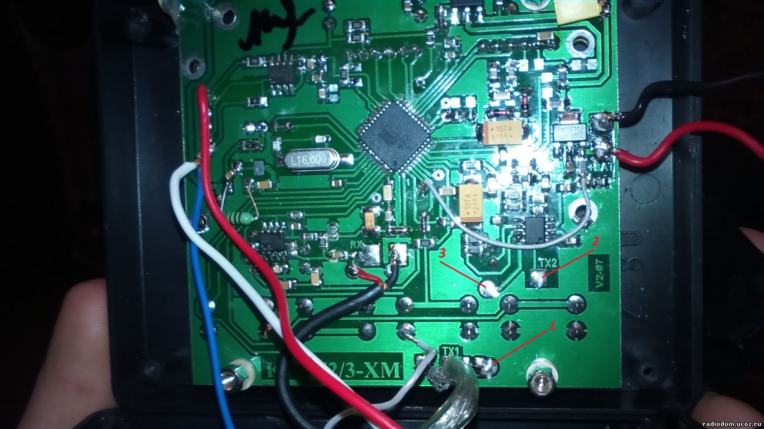

dzotДата: Суббота, 21.10.2017, 20:00 | Сообщение # 1951
Сообщений: 24
Вибачаюсь 1-3 це що?Смд резістори які підпаяні до виводу ТХ якусь роль грають для тока?
Добавлено (21.10.2017, 21:00)
Хтось підскаже? Нехочеться знову МД відправляти на адаптацію хочу сам розібратись.
TCBДата: Суббота, 21.10.2017, 20:50 | Сообщение # 1952
Сообщений: 2587
1-3 это точки подключения по авторской схеме  - выходной усилитель подключается мостом. На плате (и на моем варианте рисования схемы) эти точки обозначены ТХ1 и ТХ2.
Резистор R3 последовательно с обмоткой ограничивает ток ТХ. Уменьшая его можно увеличить ток.
dzotДата: Суббота, 21.10.2017, 21:38 | Сообщение # 1953
Сообщений: 24
Дякую за внятну відповідь.
dzotДата: Воскресенье, 22.10.2017, 16:35 | Сообщение # 1954
Сообщений: 24
Знову всім привіт! Щось нічого не виходить більше 30ма підняти неяк неможу додаю фото плати в мене підозра що можливо в катушці вже стоїть кандьор таке може бути? Якщо так то вроді десь перемичку кидати треба?Підкажіть ато вже мозги вскіпають хочу малому снайперку настроїти щоб ходив бо з хантером йому важкувато.Треба було перед відправкою для адаптації вскрити блок та сфоткать як було.Подивіться на плату можливо хтось щось підкаже для Хантер стояв конденсатор між 1 та 3 на 47n.
Прикрепления: 6934207.jpg (181.8 Kb)
TCBДата: Воскресенье, 22.10.2017, 23:03 | Сообщение # 1955
Сообщений: 2587
Чтобы проверить есть ли в катушке конденсатор ТХ достаточно ее прозвонить. Т.к. контур последовательный то при наличии конденсатора звониться не будет, если конденсатора нет покажет какое то сопротивление...
Если конденсатор в катушке есть, то вместо С1 (у вас обозначены точки 1, 3) ставится перемычка.
dzotДата: Понедельник, 23.10.2017, 18:26 | Сообщение # 1956
Сообщений: 24
ТСВ дякую вам все настроїв конденсатор був в катушці.

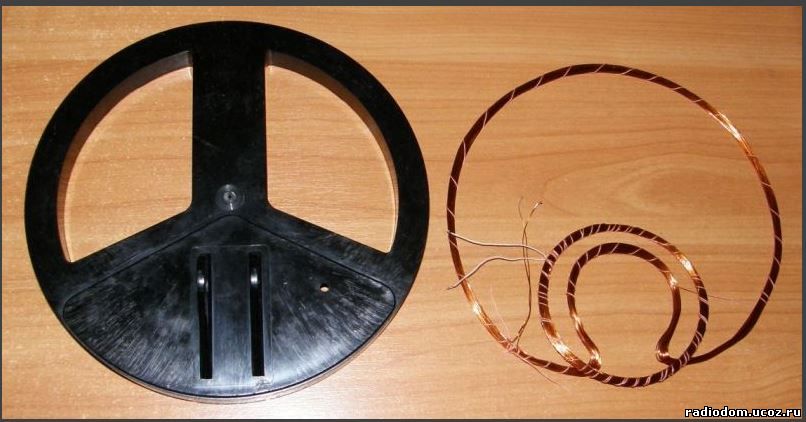

yurik23046532Дата: Суббота, 04.11.2017, 20:05 | Сообщение # 1961
Сообщений: 11
Начитался тут за датчик Omega.Возникло большое желание его собрать.Кто нибудь может сказать,стоит ли ?
Прикрепления: 8302042.jpg (58.9 Kb)
януковичДата: Суббота, 04.11.2017, 20:30 | Сообщение # 1962
yurik23046532, не стОит! Не зря от них все отказались... Анахронизм.  sad
yurik23046532Дата: Суббота, 04.11.2017, 21:07 | Сообщение # 1963
Сообщений: 11
Анахронизм
Не знаю,не знаю.По моему их вообще мало кто делал.По ДД и моно собравших полно,а по Омеге инфы очень мало.Да и у производителей корпуса только начали появляться,раньше не было.Закажу корпус,буду пробовать.
fedya_valkiДата: Суббота, 04.11.2017, 21:20 | Сообщение # 1964
Цитата yurik23046532 ()
буду пробовать
Пробуйте, потом нам напишете о впечатлениях. Желательно ещё бы сравнить с DD такого же диаметра
AndrewДата: Воскресенье, 05.11.2017, 10:24 | Сообщение # 1965
yurik23046532, Конечно стоит! и потом рассказать что получилось тоже стоит!
