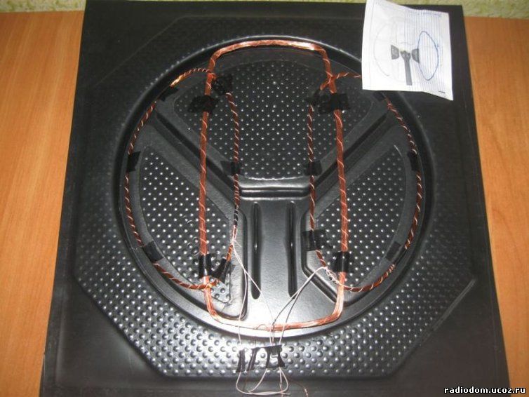

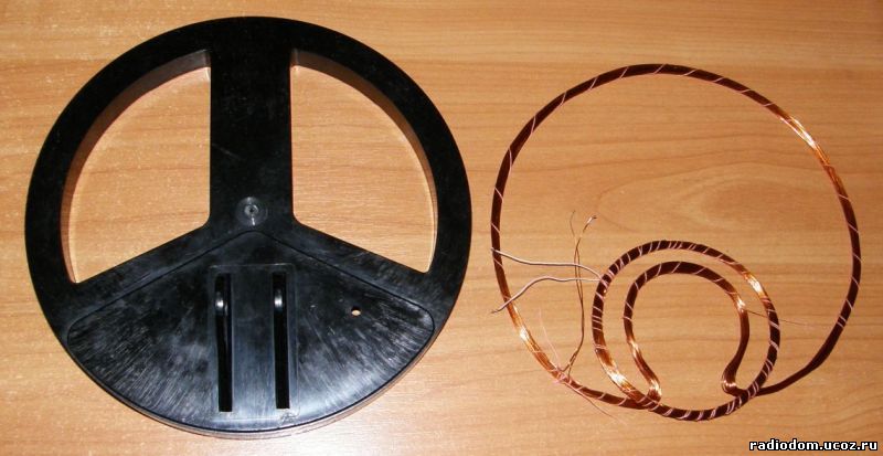

1707Дата: Среда, 08.11.2017, 20:18 | Сообщение # 1970
Сообщений: 160
Добрый вечер. поиски продолжаются, может кто то делал себе или просто знает, какие намоточные данные и характеристики для любого из этих датчиков?
Так же о них было упоминание в посте http://www.radiodom.ucoz.ru/forum/7-36-15853-16-1461227791

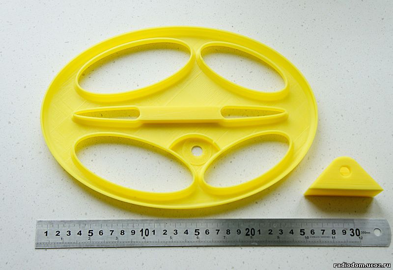

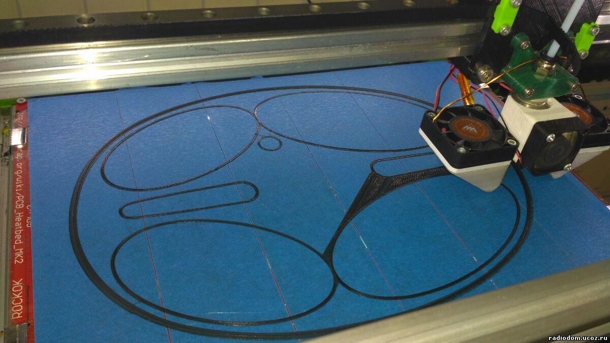

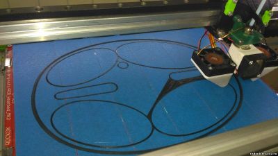

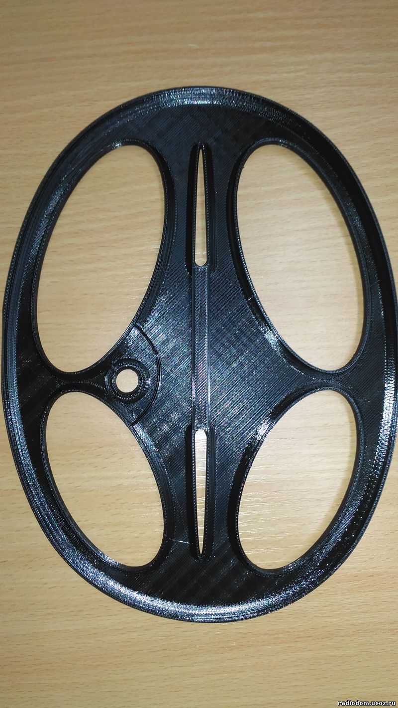

de-si-gnДата: Пятница, 10.11.2017, 07:16 | Сообщение # 1971
Вот последний вариант модели катушки для 3D печати и шаблон для намотки м 1:1
Она легче, т.к. меньше "лишнего" пространства.
Печатать нужно со 100% заполнением стенок!
Прикрепления: 1151533.jpg (64.0 Kb) · Kat_2_2.rar (325.8 Kb) · Namotka.pdf (10.1 Kb)

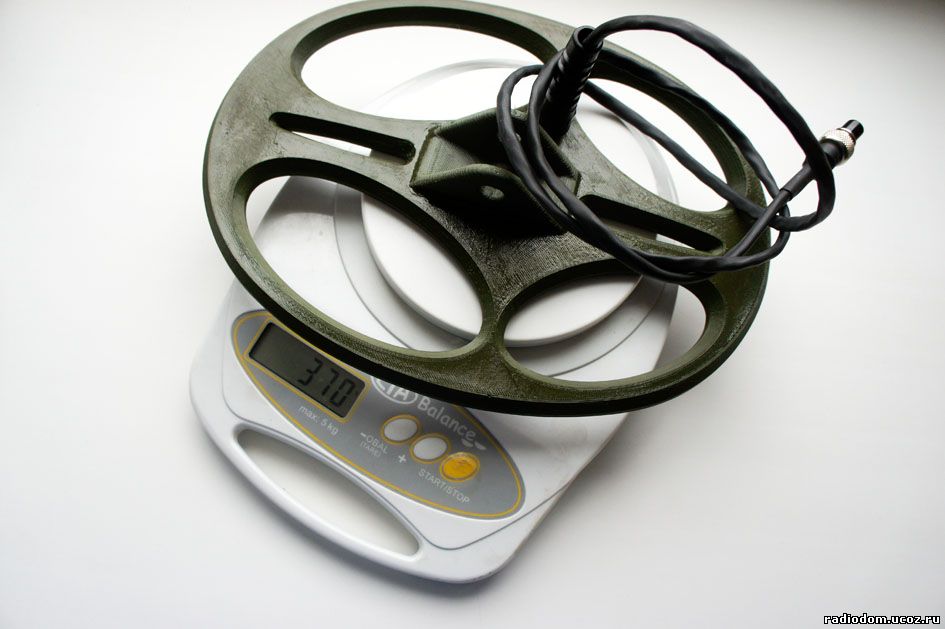

1707Дата: Понедельник, 13.11.2017, 16:52 | Сообщение # 1972
Сообщений: 160
Большое спасибо, царский подгон!
UPD: пошла вода горячая smile

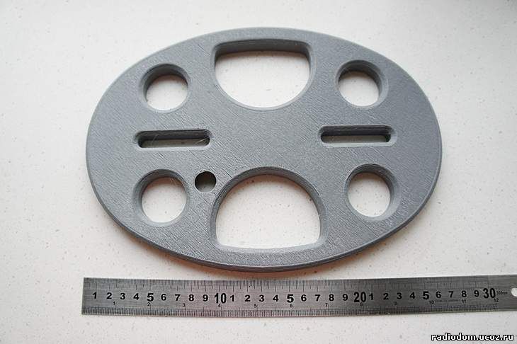

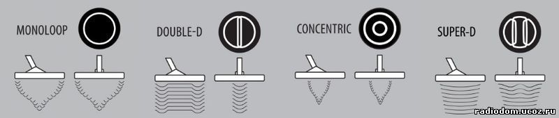

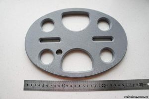

1707Дата: Среда, 22.11.2017, 12:33 | Сообщение # 1975
Сообщений: 160
Вот интересно, что думают опытные пользователи о таких датчиках, а может есть кто то, кто юзал с Кротом данные конструкции?
Прикрепления: 4231783.jpg (77.0 Kb) · 2275569.jpg (55.8 Kb) · 5847284.jpg (20.2 Kb)
Сообщение отредактировал 1707 - Среда, 22.11.2017, 12:34
fedya_valkiДата: Среда, 22.11.2017, 13:28 | Сообщение # 1976
Да вроде пока никто, Вам будет принадлежать приоритет smile
